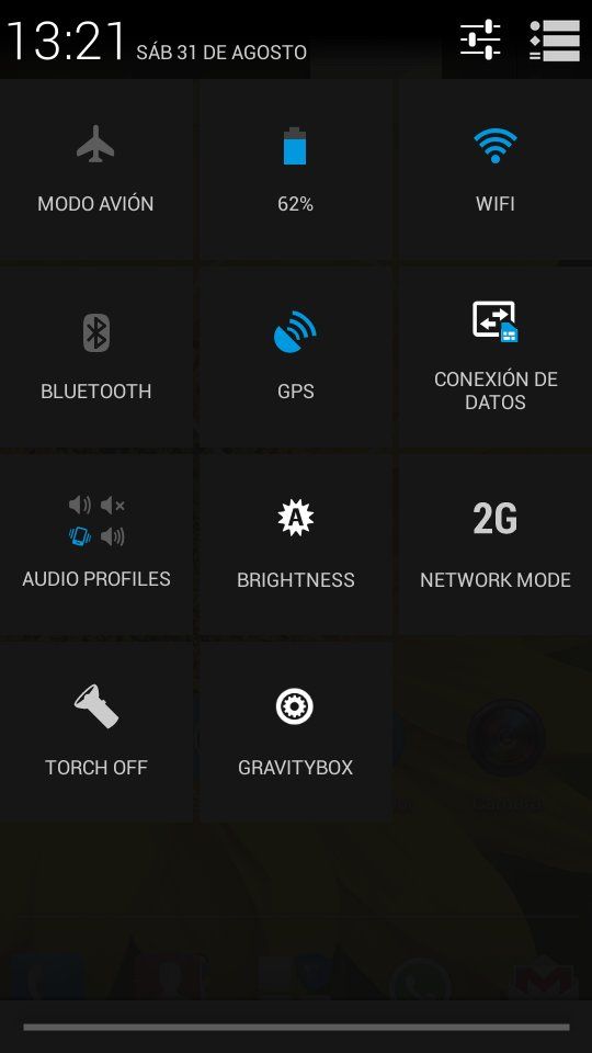

      Hola. Cómo puedo añadir accesos directos a la pantalla de bloqueo? Me refiero a cuando vas a desbloquear y tienes que mantener pulsado el candado. En el móvil que tenía antes podía cambiarlos y poner por ejemplo el acceso a la cámara, a mensajes... pero todo en el mismo sitio. Salía un círculo al pulsar el candado con todos esos accesos, y uno con el candado para desbloquear. Cómo puedo ponerlos?
      Y otra cosa, en la barra de notificaciones, cuando la despliegas y le das al icono de arriba a la derecha y aparecen accesos directos, esos cómo se cambian? No encuentro en ningún sitio como hacerlo.

        Para cambiar los accesos de la barra de notificaciones y utilizo la aplicacion gravity box. Con esta aplicación se puede modificar mil opciones, y ademas esta hecha por C3CO que lo conoceras del skate.
        Aqui está el enlace
        http://forum.xda-developers.com/showthread.php?t=2316070

            • Lixino
              Lixino Simdualero de Oro
                8 Jun 2013
                Calificaciones:
                +48
                Aquí va una captura uploadfromtaptalk1377948214800.

                    Me alegro que te haya servido. La verdad es que el gravitybox es una pasada.

                  • dariorp
                    dariorp Simdualero de Bronce
                      14 Jul 2013
                      Calificaciones:
                      +2
                      Muchas gracias! Ahora mismo me la bajo y me pongo con ello. Yo también vengo del skate y el cambio ha sido tremendo, aunque no creo que faia nos haga ninguna rom para este movil... jajaja
