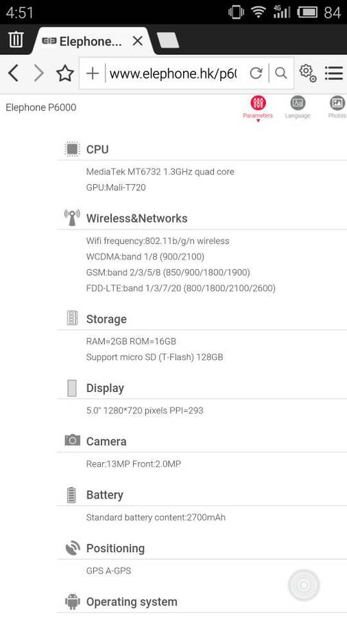

Lo siento amigo, tu teléfono no soporta las bandas 850/1900 en 3g ( solo en 2g) , y en la página oficial de elephone así lo pone.
Es cosa de hardware , con cambiar de baseband no se soluciona.

Puedo asegurarte que eso es nuevo ! Yo revise la pagina la semana pasada y no decia eso.
Se que esto no es garantia de nada, pero fijate el articulo donde lo compre
Sera que al actualizarce a Lolipop se quedo con esas dos bandas en WCDMA ?

No pongo en duda tu afirmacion , seguramente se trate de una confusion por tu parte , habras visto la info en cualquier otra pagina . Te he eliminado el enlace a la tienda que has puesto , no estan permitidos en el foro. Lo he seguido y si , en ese anuncio dicen que soporta las bandas....pero es una cosa demasiado habitual el cometer esos "fallos" por parte del vendedor. Se debe siempre contrastar , en la pagina oficial a ser posible , o en una buena review como la que realizo @Paco_m , completisima , en la que menciona por supuesto el tema de las bandas , mira :
https://www.movilesdualsim.com/tema...trocinada-por-alegrecompra.89995/#post-908933
Y el tema radica en el hardware , como te dije antes , modem y antena , nada ha tenido que ver la actualizacion .
Saludos .
Gracias androidzinho ! Perdoname lo del link del vendedor. Pero si estoy seguro que al momento de comprarlo, que fue a principios de Septiembre, en la pagina oficial de Elephone decia exactamente lo mismo.
Y sabes porque te lo puedo confirmar, porque el aviso del vendedor tiene un screem de lo que decia en la pagina oficial de Elephone, que incluso recuerdo no se veia de la misma forma que ahora.
Si contradecirte, porque no tengo los conocimientos del tema, vos podes confirmarme que el problema es de hard ? siendo asi, no deberia perder mas tiempo es buscar alguna solucion a mi problema ?

Yo fui a Estados Unidos en marzo y tuve ese problema, tenía kitkat todavía y te puedo decir que no tiene esas bandas de 3G, ni hay forma de activarlas de verdad, cómo dice el compañero, es tema de hardware
