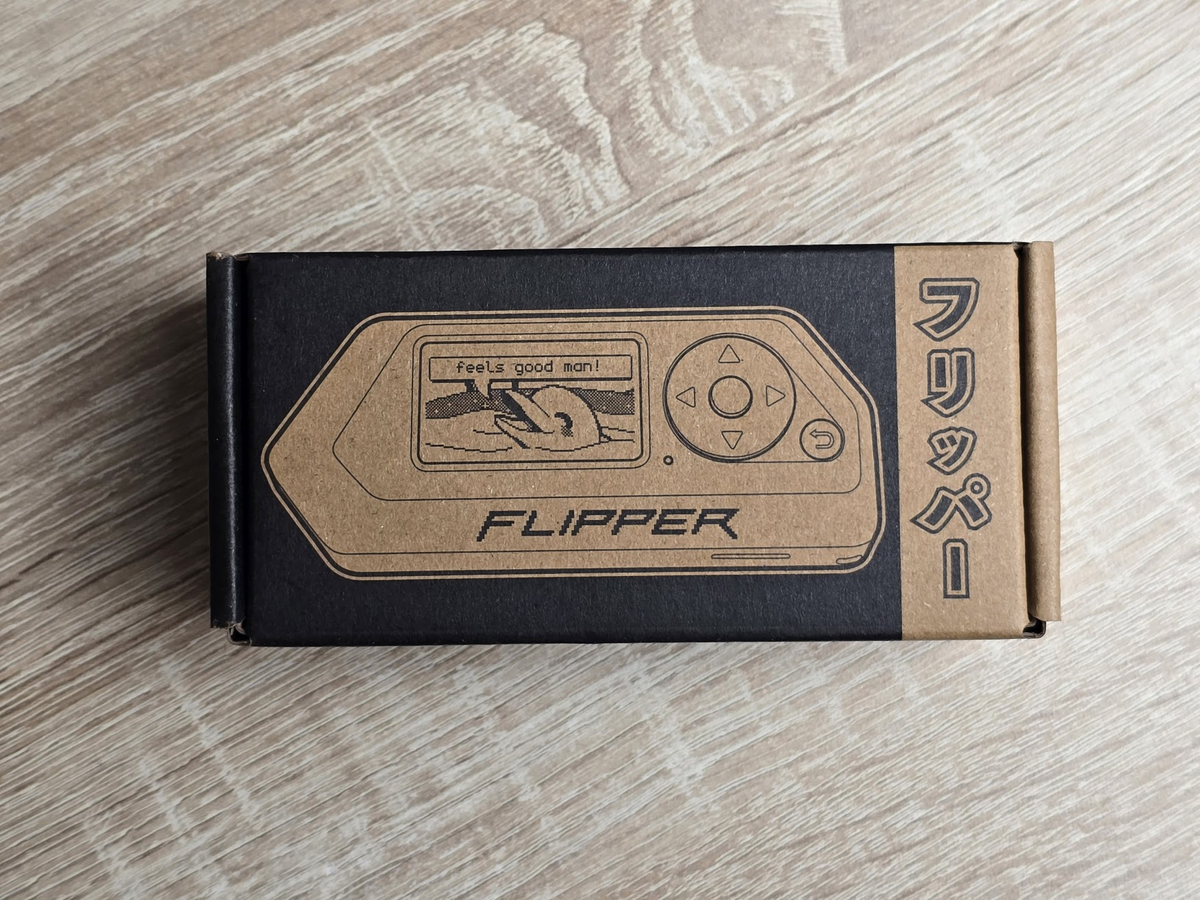

Unboxing

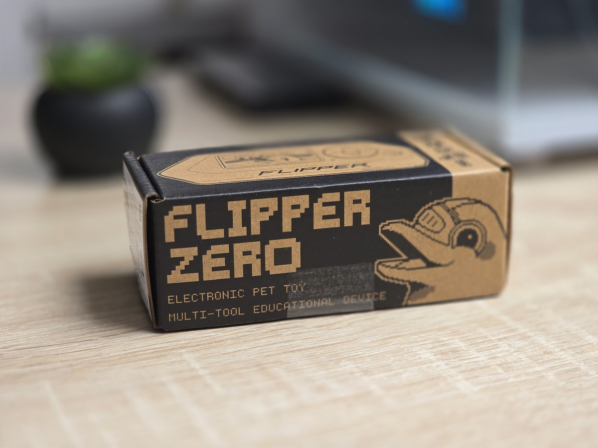

El Flipper Zero llega en una caja bastante pequeña que pone literalmente que se trata de una mascota electrónica y a la vez una multi herramienta educativa, destacando su mascota, un delfín, y es que Flipper se traduciría cómo "Aleta" en la lengua de Cervantes.
En la parte superior nos encontramos con una representación gráfica del Flipper. Cómo curiosidad, el texto en japonés que aparece en la caja dice フリッパー, que se pronuncia Furippā.
Es simplemente la transliteración fonética de "Flipper" en katakana, que es el sistema de escritura japonés usado para palabras extranjeras.

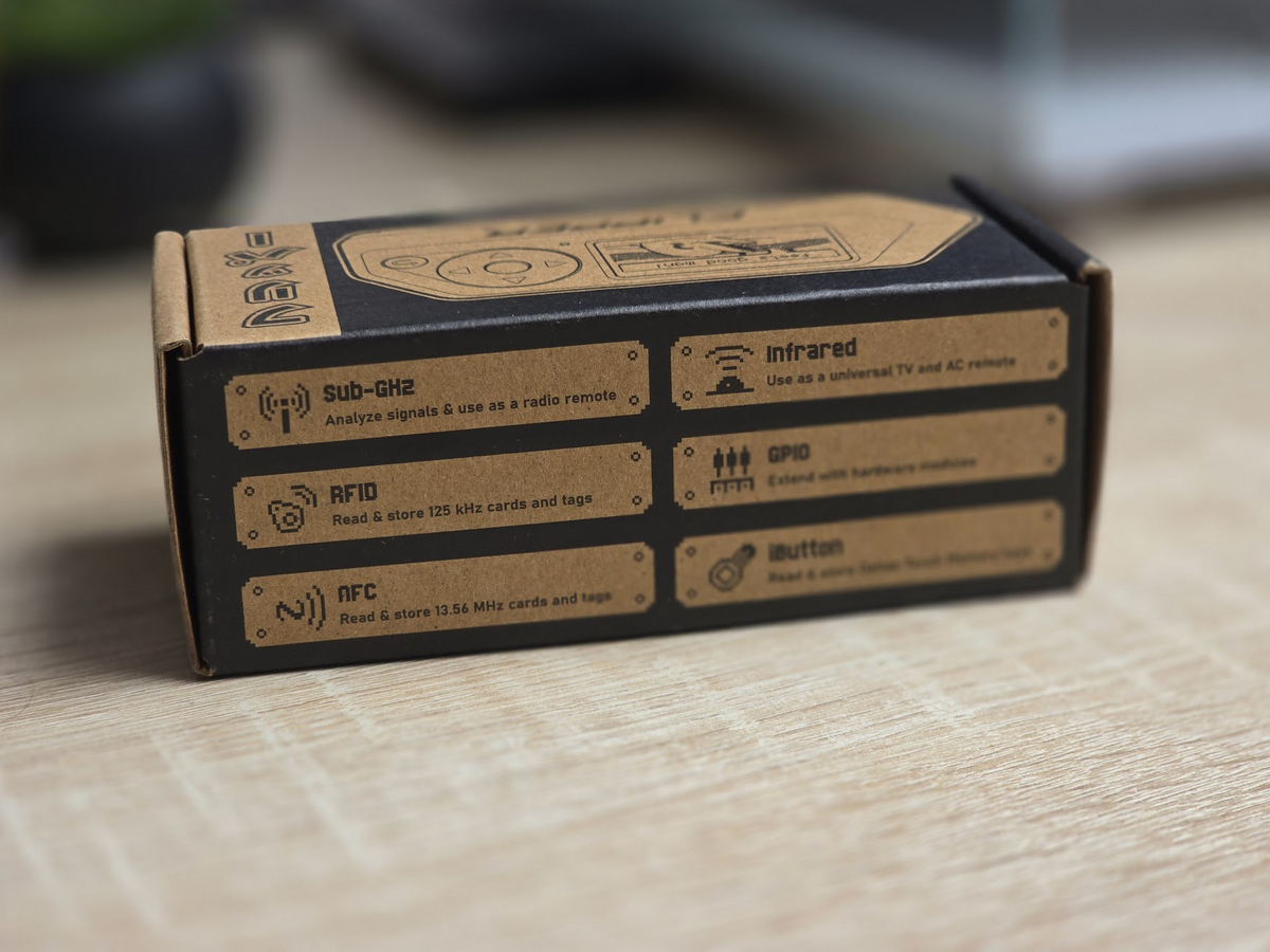

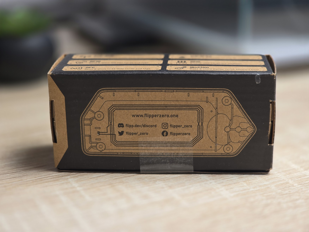

En uno de los lados de la caja encontramos un resumen de las principales funciones del Flipper Zero: SubGHz, infrarrojos, RFID, GPIO, NFC e iButton. Estas tecnologías permiten interactuar con una amplia variedad de dispositivos, desde controles remotos y sistemas de acceso hasta sensores y hardware programable. Sin embargo, estas no son las únicas capacidades de este versátil gadget, ya que con el software adecuado y algunas modificaciones, puede hacer mucho más.
Luego tenemos algunos datos sobre el fabricante y lugar donde se ensambla, que no podía ser otro que China.
Y algunos de sus canales oficiales en las redes sociales.

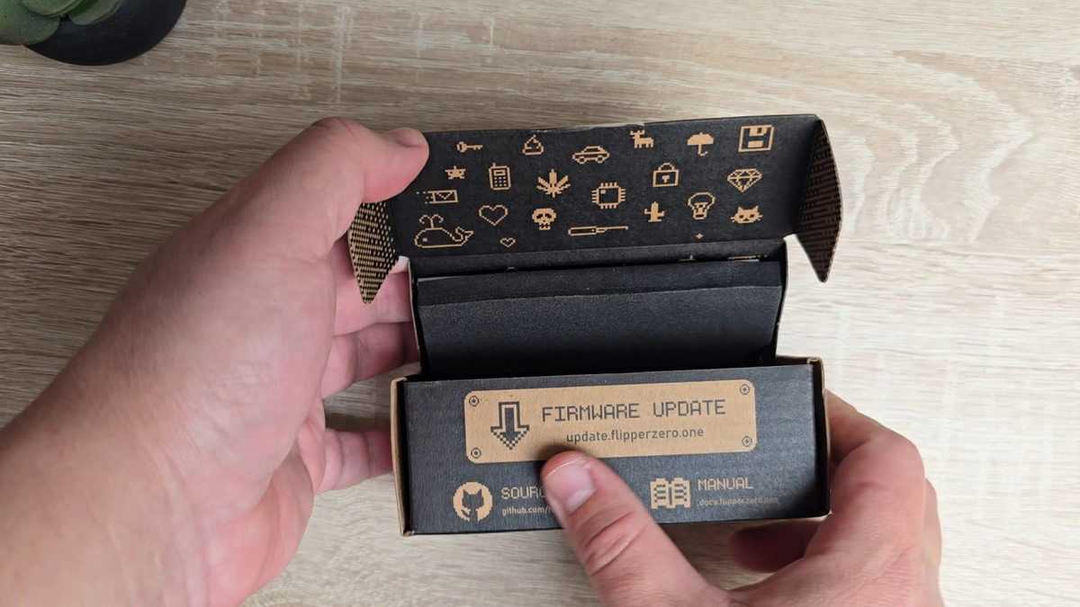

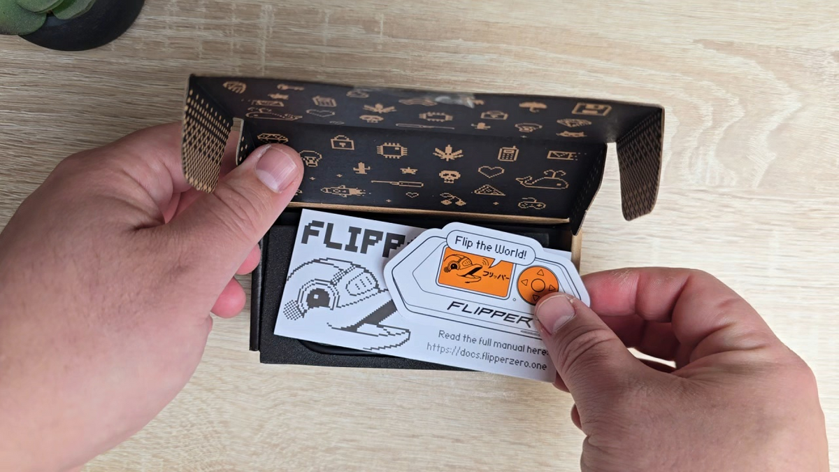

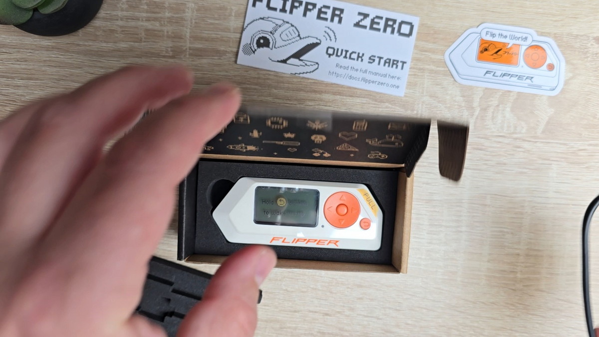

Una vez abrimos la caja nos encontramos con algo más de información, cómo una URL a la cual debemos acceder para actualizar el Flipper Zero antes de empezar a usarlo.

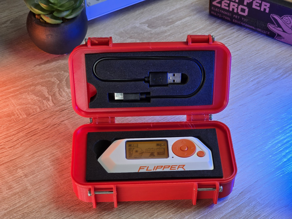

¿Qué incluye la caja?

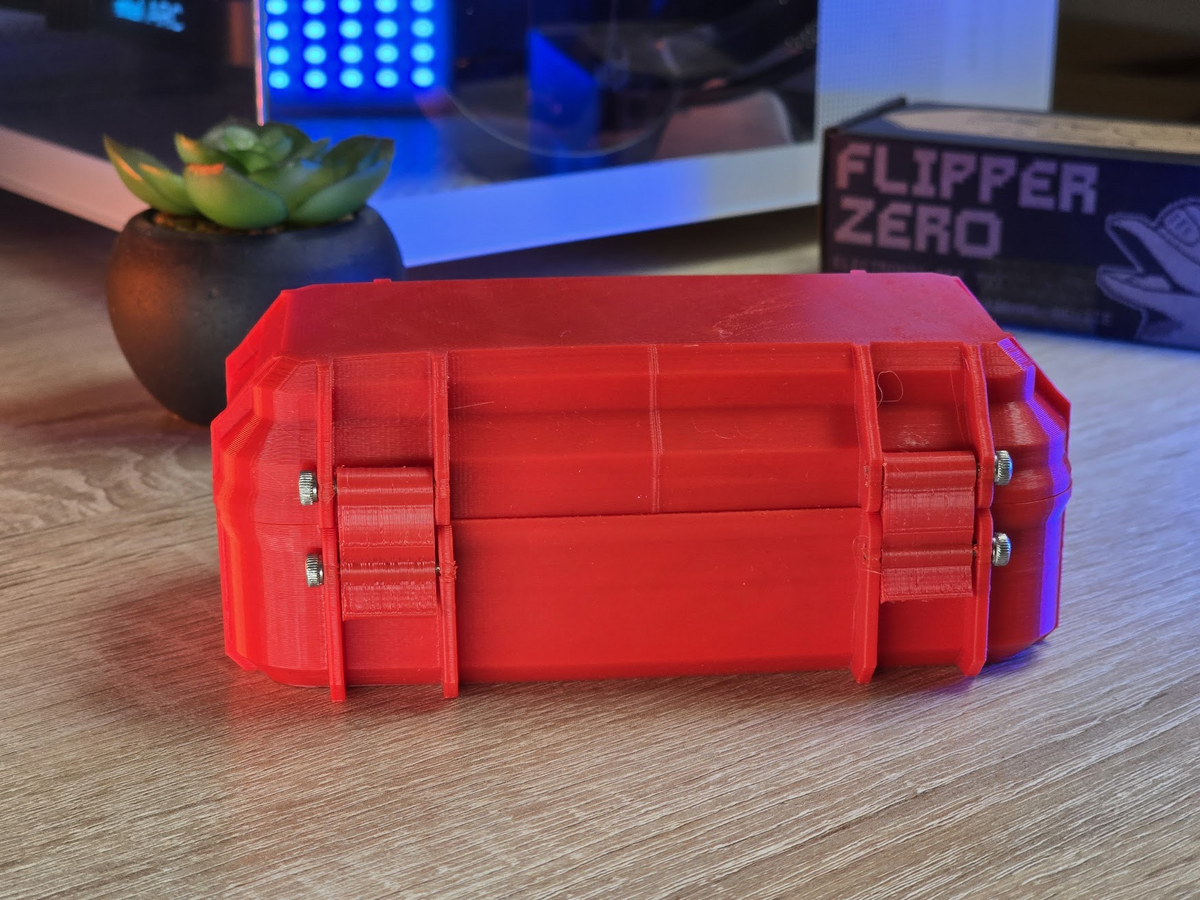

Recomiendo no tirar la caja, de hecho, podéis usar el foam protector que viene con la misma e imprimiros una caja protectora que la aproveche usando una impresora 3D, así lo tendremos bien protegido cuando no lo usemos o durante el transporte.

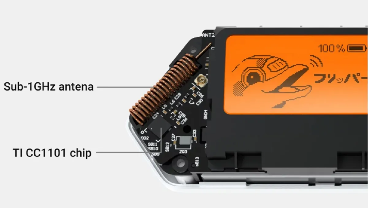

Radiofrecuencia Sub-1 GHz
Una de las características más potentes del Flipper Zero es su capacidad para operar en el rango de 300 MHz a 900 MHz, permitiendo interactuar con dispositivos que utilizan estas frecuencias, como:

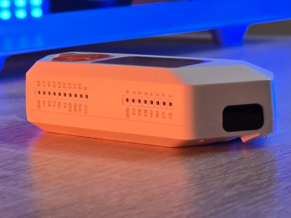

Interfaz GPIO para extender el hardware
Para los desarrolladores, el Flipper Zero incluye un puerto GPIO que permite conectar sensores, módulos y otros dispositivos electrónicos. Algunas de sus aplicaciones incluyen:

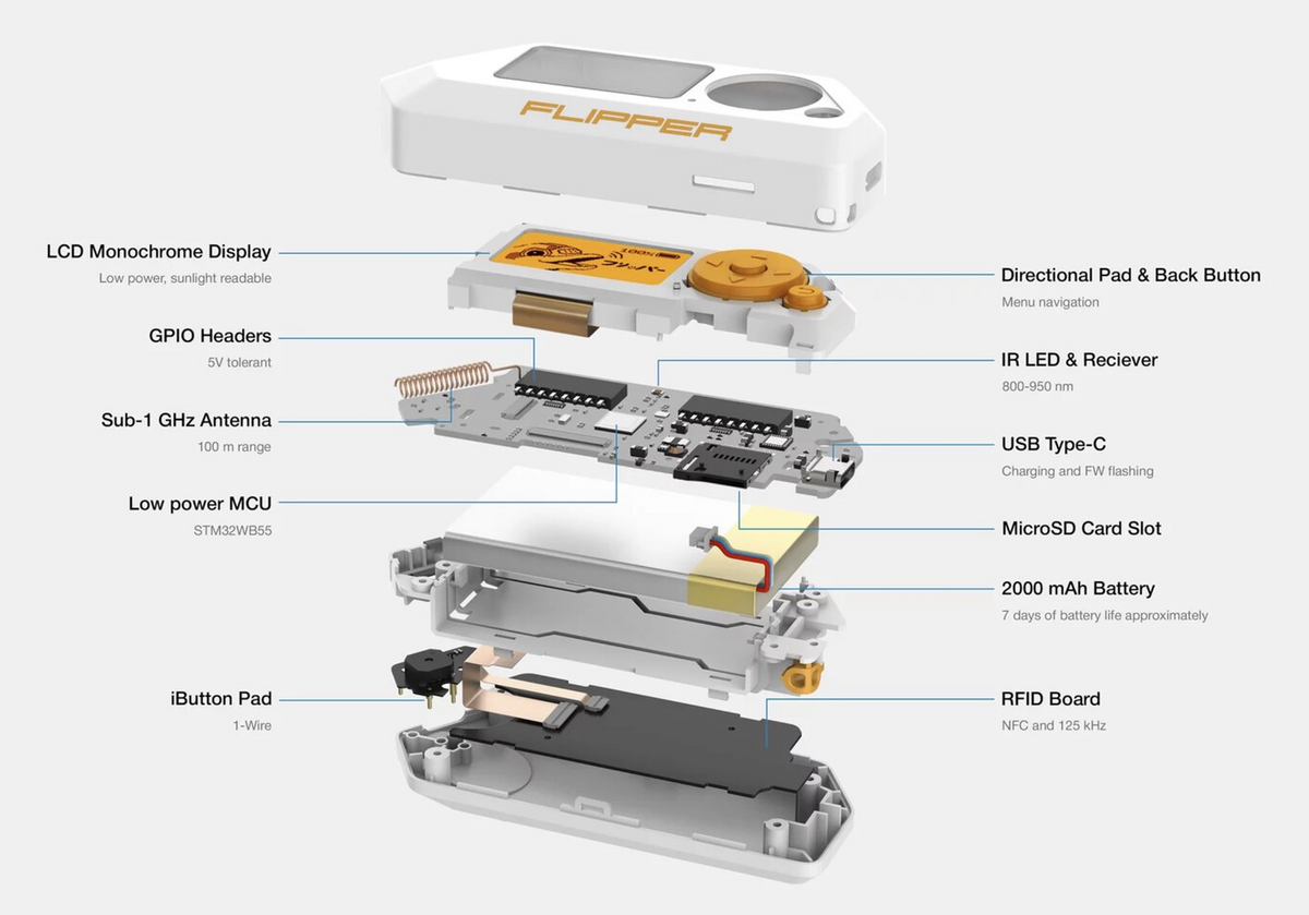

Especificaciones del Flipper Zero

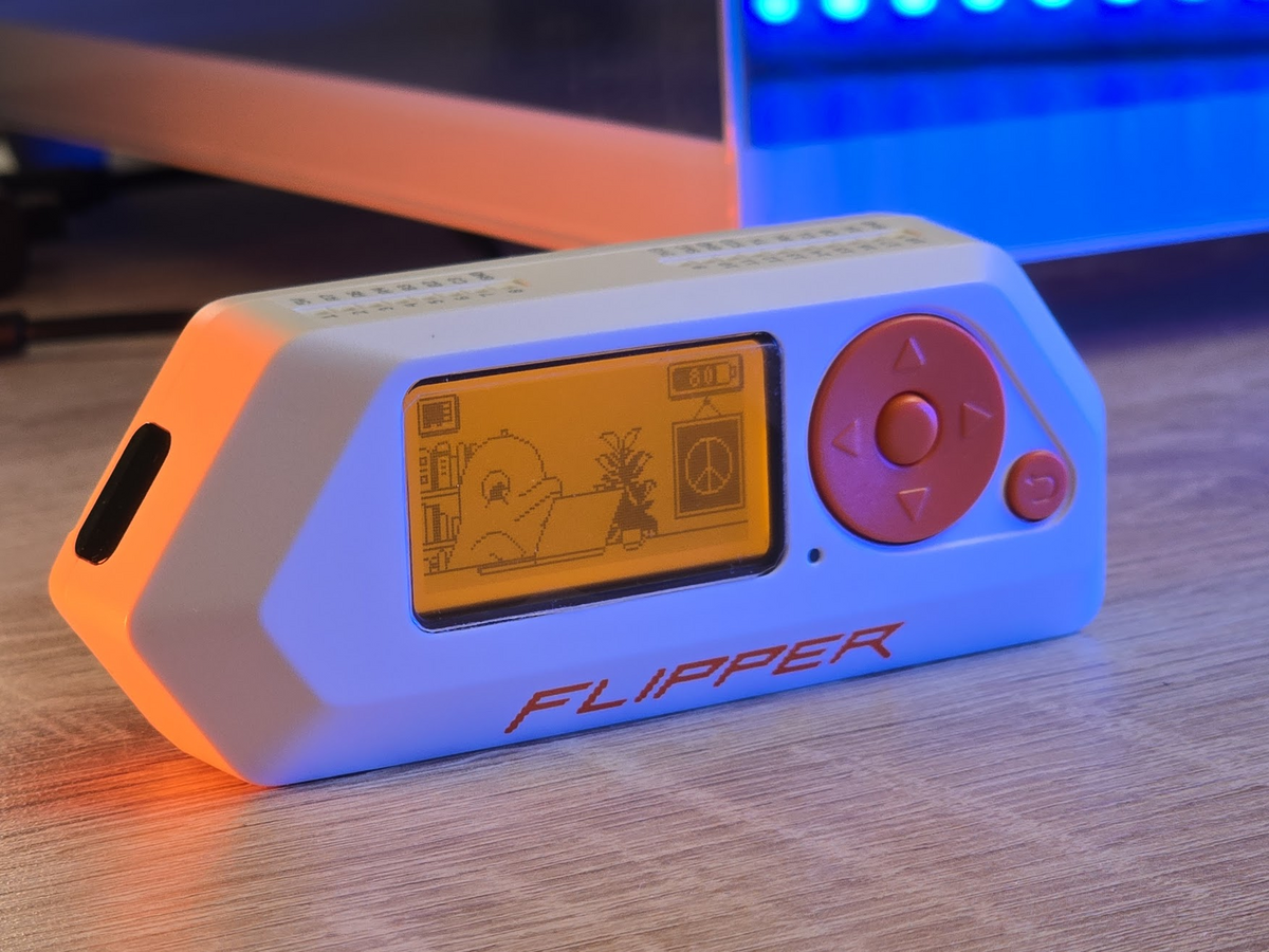

Diseño y funcionalidad: una herramienta con apariencia de juguete
El Flipper Zero es un dispositivo compacto que combina un diseño industrial con un toque lúdico. Con unas dimensiones de aproximadamente 10 cm de ancho y 2,9 cm de grosor, su estructura blanca y angular le da una apariencia robusta, más cercana a la de una herramienta profesional que a la de un gadget de consumo masivo. Su interfaz de control es sencilla, con un pad direccional central y un botón de volver complementado por una pantalla LCD monocromática retroiluminada en tono ámbar, con una resolución de 128 x 64 píxeles.
Aunque está diseñado para soportar un uso intensivo, con el tiempo puede mostrar signos de desgaste. Muchos usuarios han compartido imágenes en línea de sus dispositivos con rayones visibles en la carcasa y la pantalla. Para evitar esto, el uso de una funda de silicona y un protector de pantalla resultan más que recomendados. Además de proteger el dispositivo, estos accesorios le añaden un toque estético distintivo y facilitan su transporte sin preocupaciones.

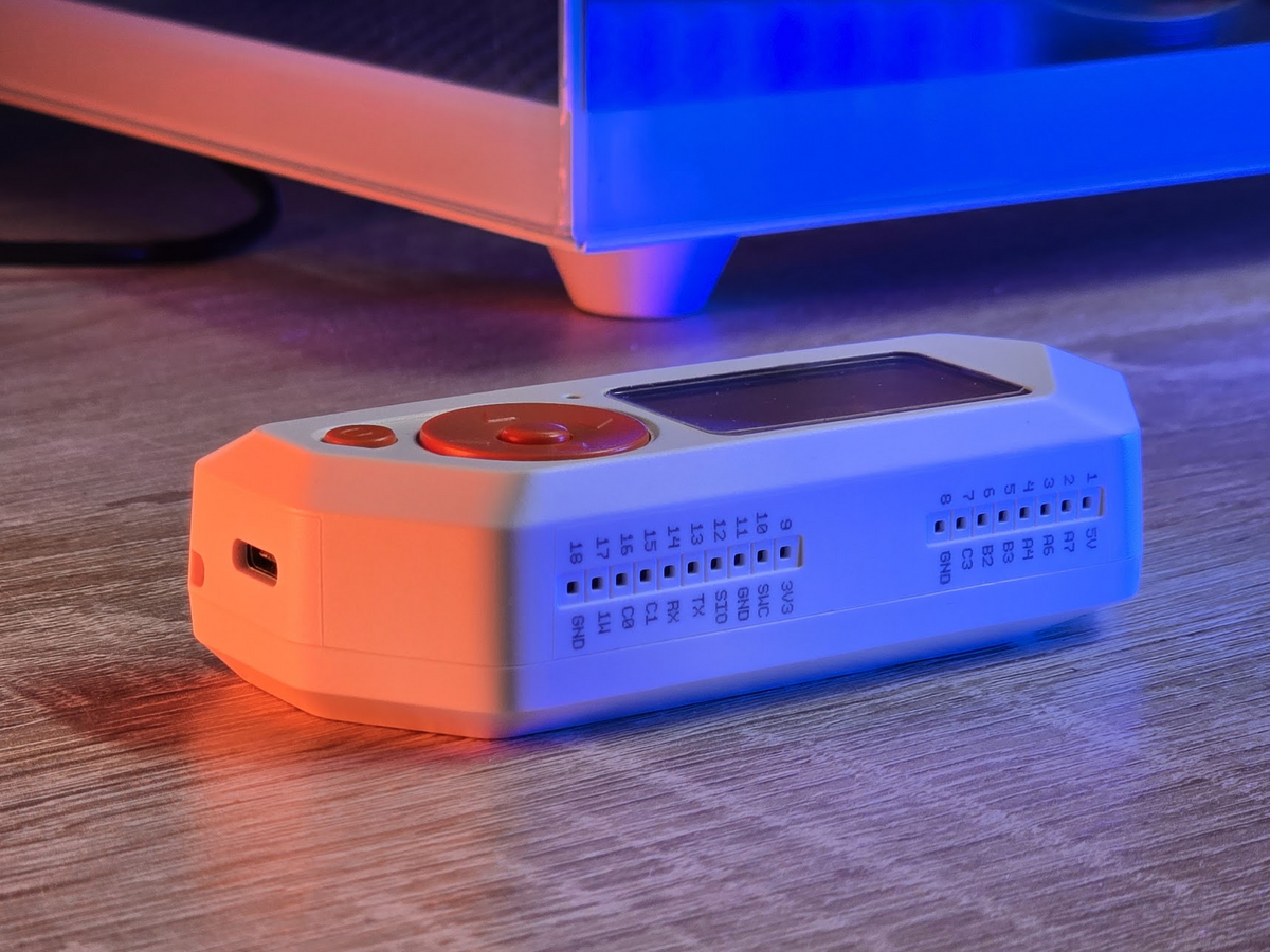

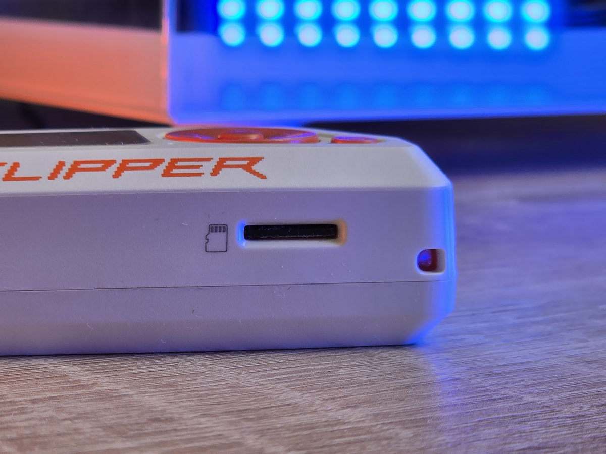

El Flipper Zero está equipado con un puerto USB-C en su lado derecho, utilizado tanto para la carga como para la conexión a una computadora. Justo al lado se encuentra una ranura diseñada para colocar una correa de muñeca, y en la parte inferior del dispositivo se ubica una ranura para tarjetas microSD, lo que permite expandir su capacidad de almacenamiento.

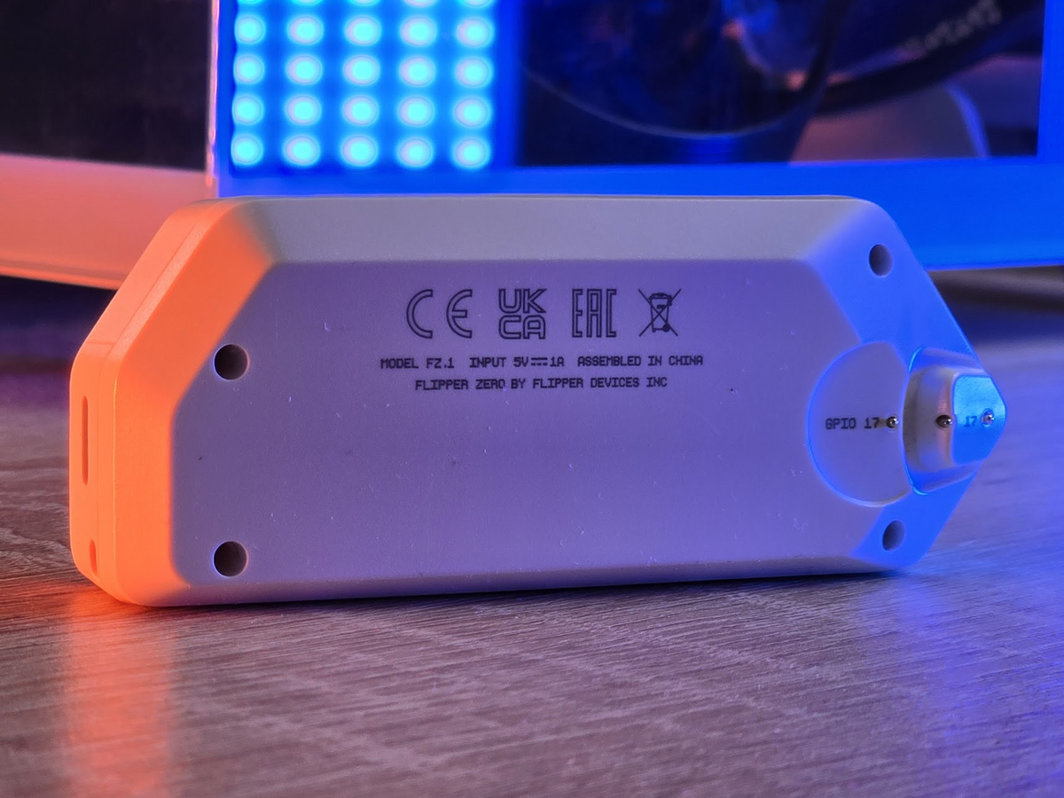

En el lateral izquierdo y la parte trasera, el Flipper Zero incorpora pines pogo 1-Wire, utilizados para interactuar con llaves iButton, que pueden emplearse en sistemas de control de acceso, medición de temperatura o almacenamiento de claves criptográficas.
También cuenta con un transceptor de infrarrojos (IR) alineado en el mismo lado. En la parte superior del dispositivo, se encuentran los pines GPIO, que operan con niveles lógicos de 3,3 V y tolerancia de entrada de hasta 5 V, permitiendo a los usuarios más experimentados conectar hardware adicional y programar funcionalidades personalizadas.

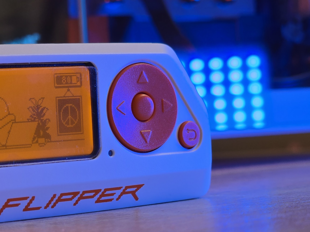

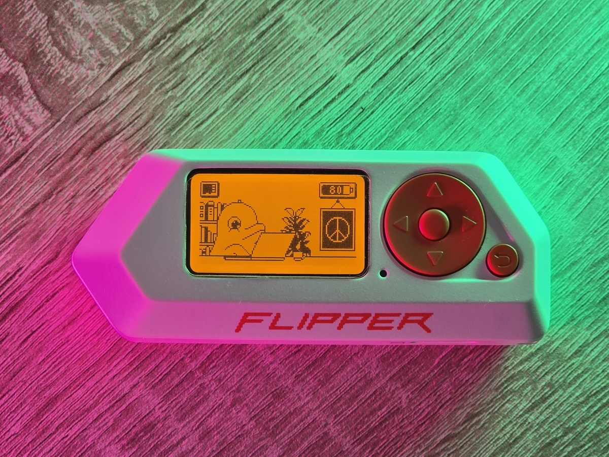

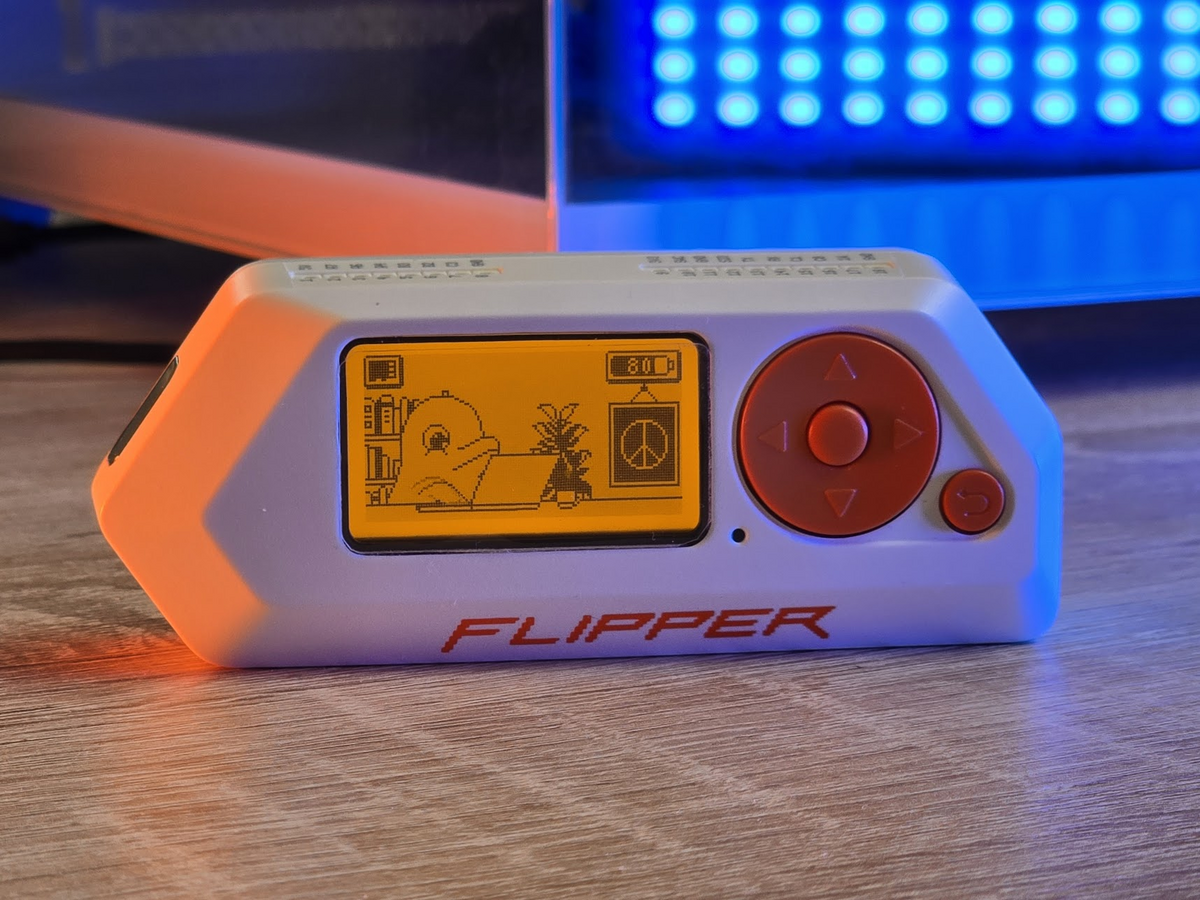

Una mascota virtual en tu dispositivo
Flipper Devices ha optado por dar un toque amigable a este dispositivo técnico incorporando una mascota digital interactiva: un delfín cibernético. Esta pequeña criatura virtual cambia de apariencia, estado de ánimo y aficiones según el uso que le des al dispositivo. Cuanto más interactúes con el Flipper Zero, más evolucionará la mascota.
Para ver el estado de la mascota, basta con presionar el botón derecho del pad direccional en la pantalla principal. Desde allí, puedes conocer su nombre, su nivel de felicidad y su progreso general. Si pasas mucho tiempo sin usar el dispositivo, la mascota puede ponerse de mal humor. Algunos usuarios han reportado que sus delfines virtuales han llegado a hacer las maletas y amenazar con marcharse, agregando un elemento divertido e inesperado a la experiencia de usuario.
Gamificación del uso
El Flipper Zero incorpora un sistema de recompensas basado en puntos de experiencia (XP). Cada interacción con sus funciones principales, como Sub-GHz, RFID de 125 kHz, NFC, IR, GPIO, iButton, USB defectuoso o U2F, otorga entre 1 y 3 XP. Es posible acumular hasta 20 XP diarios por aplicación y un máximo de 140 XP en total por día. Para alcanzar el nivel 2, se requieren 300 XP, mientras que el nivel 3 demanda 1800 XP.
Este sistema gamificado busca incentivar el uso constante del dispositivo. Sin embargo, algunos usuarios prefieren recibir recompensas funcionales en lugar de la responsabilidad de cuidar una mascota virtual.

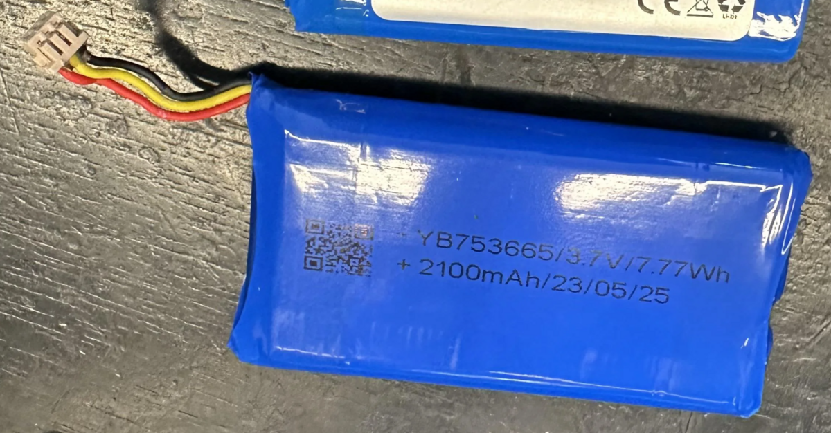

Autonomía y carga
El Flipper Zero cuenta con una batería interna de 2100 mAh, que puede durar hasta un mes con un uso ligero. La carga completa se realiza en aproximadamente dos horas mediante su puerto USB-C (+5 V, 1 A). Un indicador luminoso entre el pad direccional y la pantalla muestra el estado de carga: rojo indica que está cargando, mientras que verde señala que la carga está completa. Además, en el menú de ajustes del dispositivo se puede consultar información detallada sobre el estado de la batería, incluyendo nivel de carga, temperatura, voltaje y estado general.

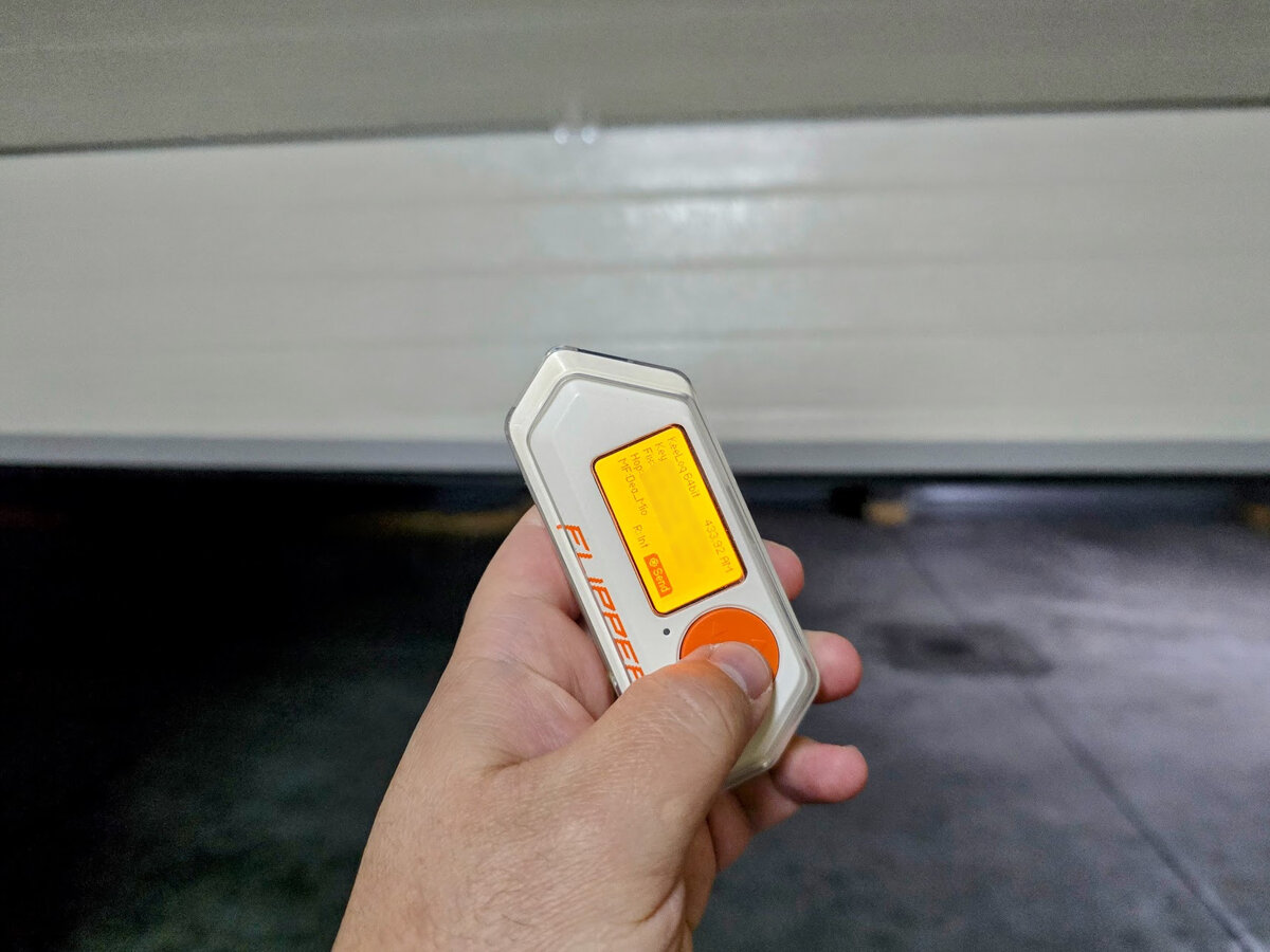

Clonar mando de puerta de garaje DEA
Pensaba que fallaría pues mi puerta es moderna y supuestamente no podía copiarse. Estaba preparado para añadir el Flipper Zero como una llave adicional de la centralita (de marca DEA) y ya con la escalera y destornillador en mano me dije ¿por qué no probarlo antes? para mi sorpresa, en Sub-GHz -> Read no sólo detectó mi llave, si no que pudo clonar el mando saltándose la seguridad de la centralita. Ahora puedo usar tanto mi mando cómo el Flipper Zero para controlar la puerta del garaje. He de decir que a partir de hoy dejaré pasado el cerrojo ya que ha sido sumamente fácil copiar la llave.
Nota: he difuminado los valores que muestra la pantalla por razones de seguridad

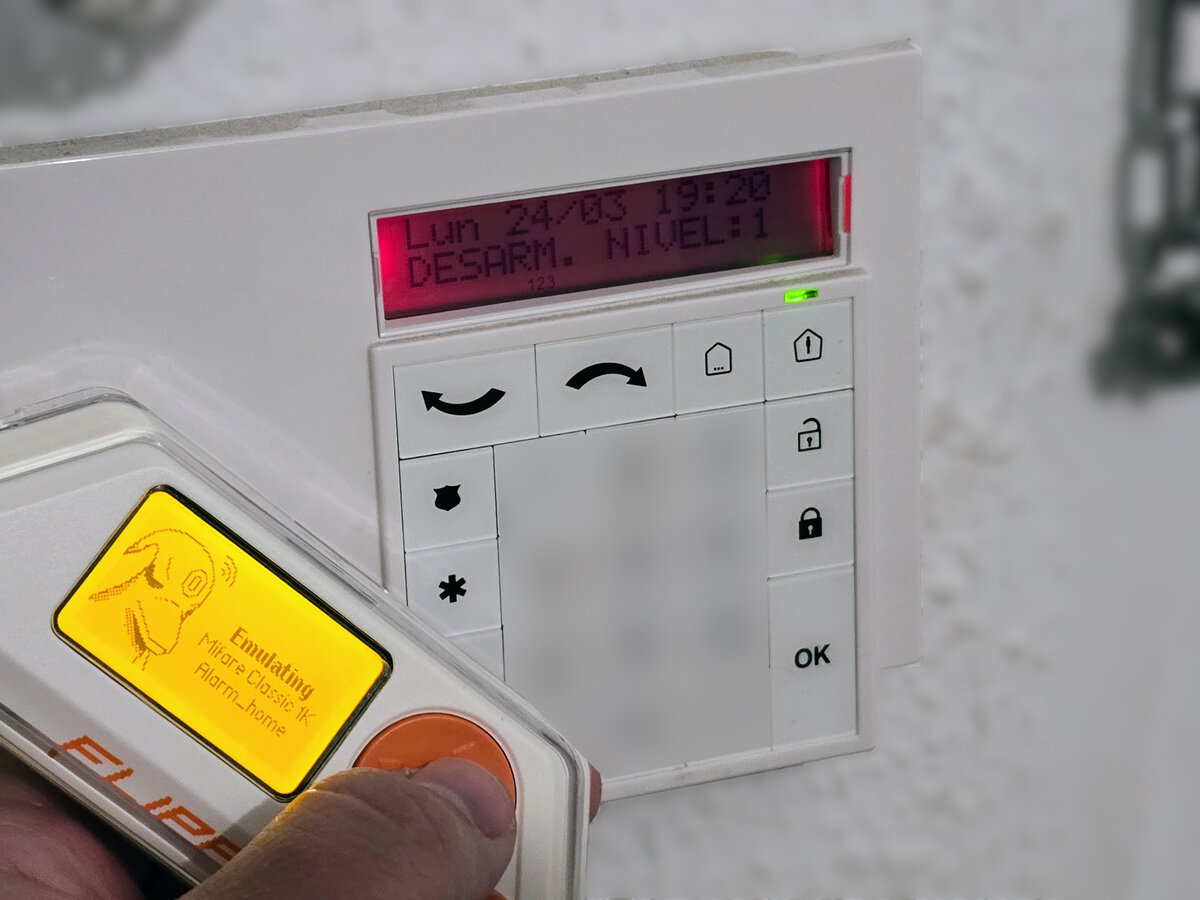

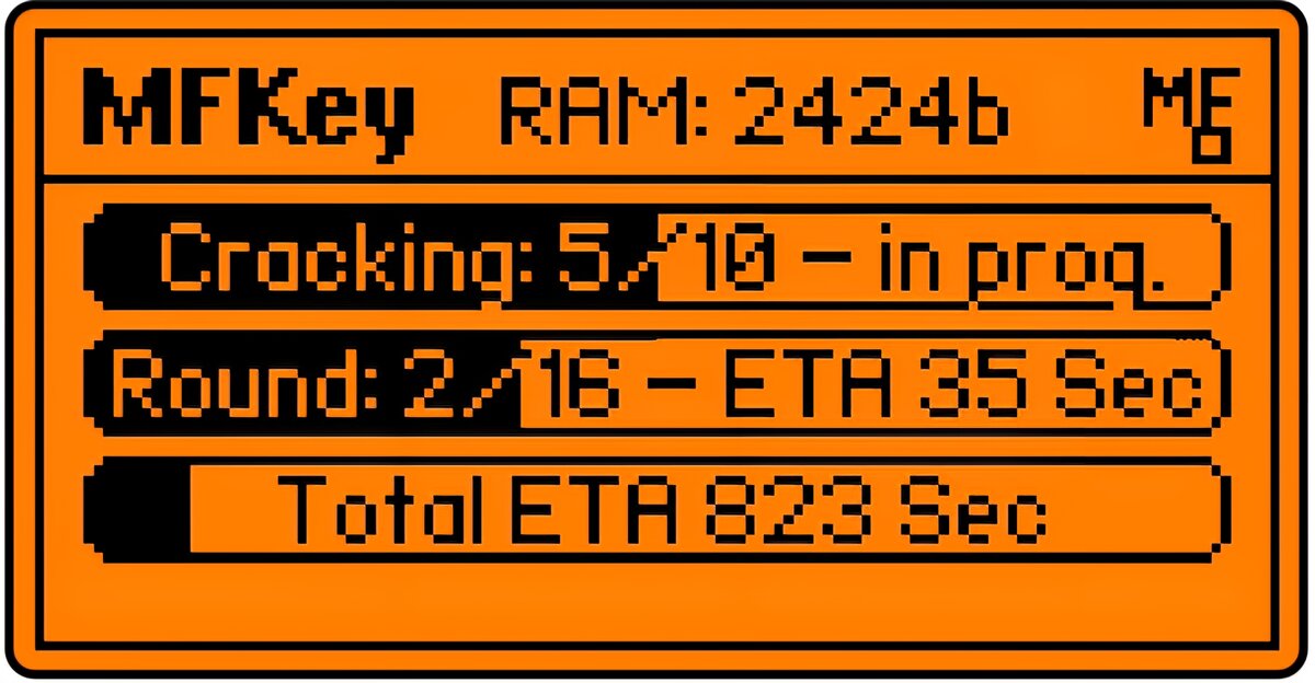

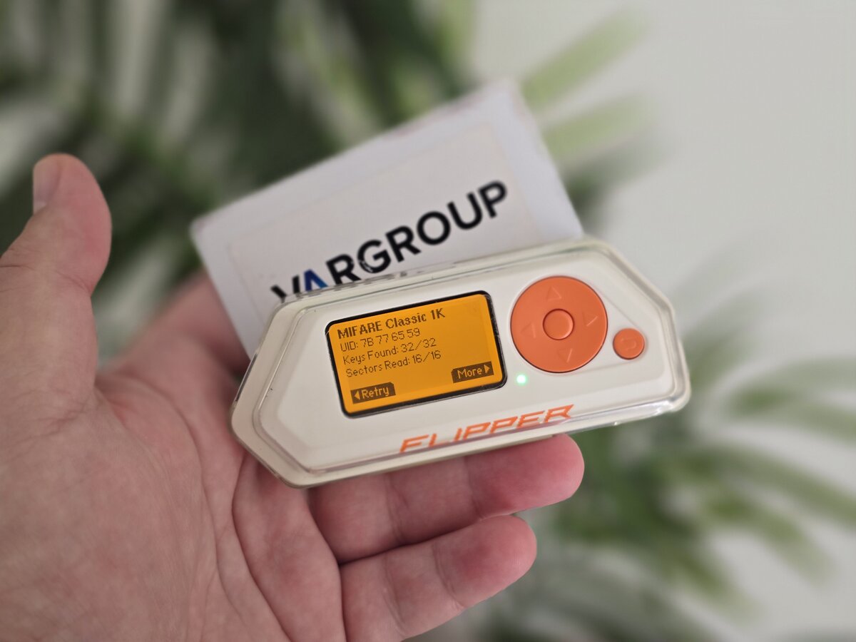

Clonar llave de Alarma Prosegur - Movistar
Pensaba que la llave de Prosegur sería RFID pero para mi sorpresa es NFC Mifare Classic 1K, un estandar bastante común. Con el modo NFC->Read he podido no solo leer la llave, si no almacenarla en el Flipper y emularla desde el mismo para activar o desactivar la alarma. Adicional a esto, puedo grabar la misma llave en otras tarjetas Mifare Classic 1K.

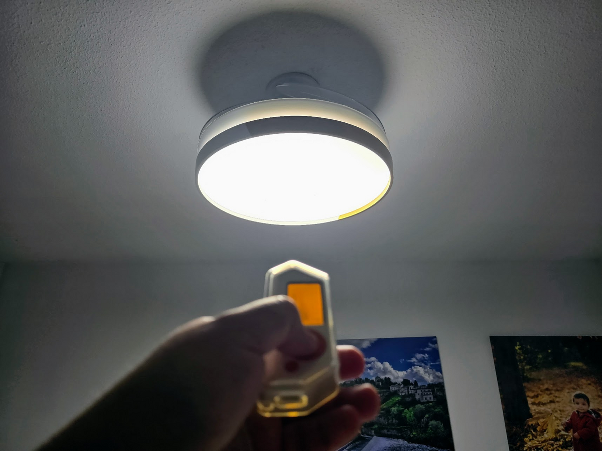

Controlar ventiladores con luz
Tengo 2 ventiladores de techo con luz del mismo fabricante, estos se controlan mediante un mando que suponía sería infrarojo pero que acabó siendo Sub-GHz. He podido clonar todos los botones con la función Sub-GHz->Read RAW y ahora puedo controlarlos desde el Flipper Zero.
- 1 Flipper Zero
- 1 Cable USB-C
- 1 Manual de usuario
- 1 Pegatina
| Categoría | Especificaciones |
| Cuerpo | Materiales: PC, ABS, PMMA |
| Dimensiones y peso | Altura: 40.1 mm (1.58”) Ancho: 100.3 mm (3.95”) Profundidad: 25.6 mm (1.01”) Peso: 102 g (3.6 oz) |
| Pantalla | Tipo: LCD monocromática Resolución: 128x64 píxeles Controlador: ST7567 Interfaz: SPI Tamaño diagonal: 1.4” |
| Microcontrolador | Modelo: STM32WB55RG Procesador de aplicación: ARM Cortex-M4 32-bit 64 MHz Procesador de radio: ARM Cortex-M0+ 32-bit 32 MHz Radio: Bluetooth LE 5.4, 802.15.4 y propietario Flash: 1024 KB (compartido) SRAM: 256 KB (compartido) |
| Módulo Sub-1 GHz | Transceptor: CC1101 Potencia TX: -20 dBm máx Bandas de frecuencia (según región): 315 MHz, 433 MHz, 868 MHz, 915 MHz |
| NFC | Transceptor: ST25R3916 Frecuencia: 13.56 MHz Tarjetas compatibles: ISO-14443A/B, NXP MIFARE Classic®, Ultralight®, DESFire®, FeliCa™, HID iClass (Picopass), protocolos NFC Forum |
| RFID 125 kHz | Frecuencia: 125 kHz Modulación: AM, OOK Codificación: ASK, PSK Tarjetas compatibles: EM4100, HID H10301, IDTECK, Indala 26, IoProx XSF, AWID, FDX-A, ISO FDX-B, HID Prox, entre otras |
| GPIO | 13 pines I/O en conectores externos de 2.54 mm Nivel CMOS de 3.3 V Entrada tolerante a 5 V Hasta 20 mA por pin digital |
| Infrarrojo | RX longitud de onda: 950 nm (±100 nm) RX portadora: 38 kHz (±5%) TX longitud de onda: 940 nm TX portadora: 0-2 MHz Potencia TX: 300 mW Protocolos soportados: NEC, Kaseikyo, RCA, RC5, RC6, Samsung, SIRC |
| iButton 1-Wire | Protocolos soportados: Dallas DS199x, DS1971, CYFRAL, Metakom, TM2004, RW1990 |
| Batería | Tipo: Polímero de litio (LiPo) Capacidad: 2100 mAh Duración: hasta 28 días Temperatura de operación: 0° a 40° C |
| MicroSD | Capacidad máxima: 256 GB Capacidad recomendada: 2-32 GB Interfaz: SPI Velocidad de lectura/escritura: hasta 5 Mbps |
| USB | Conector: USB Tipo-C Estándar: USB 2.0 Velocidad de transferencia: 12 Mbps Corriente de carga máxima: 1 A |
| Bluetooth LE 5.4 | Potencia TX: 4 dBm máx Sensibilidad RX: -96 dBm Tasa de datos: 2 Mbps |
| Buzzer | Frecuencia: 100-2500 Hz Salida de sonido: 87 dB Tipo: Coin |
| Motor de vibración | Fuerza: 30 N Velocidad: 13500 rpm |

Autonomía y carga
