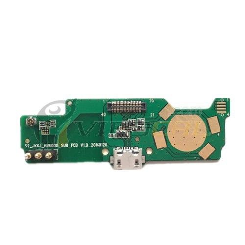

Buenas estoy pensando en adaptarle un receptor de carga inalambrica para no tener que manipular constantemente la goma que lo aísla de polvo y agua.
Alguna idea?

pero no tiene carga inalambrica, no? te refieres a meterle uno de esos universales?
Yo no lo veo posible. Existen dos tipos de adaptadores, uno que conecta dentro del propio terminal y dentro de su carcasa, dudo que exista algún tipo de preinstalacion para eso, por la protección ip68.
El segundo es una pegatina trasera que se pegaría a la carcasa exterior con un adaptador microusb que conectaría y quedaría siempre conectado, al tener la goma de la conexión microusb siempre abierta perderías la protección ip68.
Aún dándote igual algo así, piensa que la carga inalámbrica y por los dispositivos que yo he visto carga a un máximo de 0,7 mha , el bv6000 con su cargador carga a 2.0 MHa, una carga inalámbrica tardaría casi el triple que con el cargador

Por esto preguntaba... Además, parece ser que con estos adaptadores se calienta mucho la batería, que no puede ser nada bueno
Si yo había pensado hacerle un brico soldandolo a las patillas de dentro ya que por fuera esta la goma y no quiero perder la estanqueidad ya que no se lo que durara la goma abriendola y cerrandola cada dos dias.
