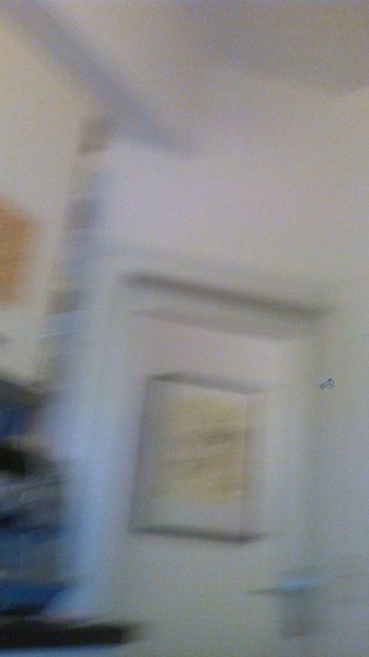

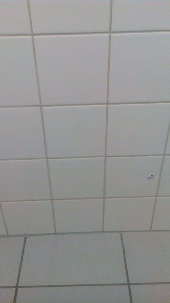

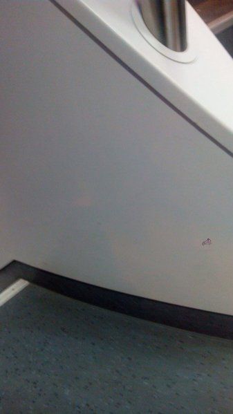

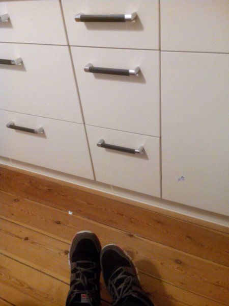

- mi camara se ha jodido tras Instalar esta rom y el parche xa la misma. Con jodido me refiero a estas imagenes:
No se si apreciais la mancha que aparece,siempre en el mismo sitio. Puede ser casualidad, pero ya seria mala suerte que justo en la primera foto que hago con flash con la nueva rom y su aplicacion de camara, se haya quemado o desprendido esos pixeles del sensor :( Nunca habia tenido ningun problema, ni sobrecalientamiento de la misma. De hecho, estaba muy contento con la misma.
Por otro comentar que los valores por defecto estan muy saturados y se ven muchisimos pixels. Me parece peor esta stock camera que la de la rom original.
Yo ya estoy buscando repuesto de la camara, pero no encuentro. Alguno sabeis el modelo exacto o compatible del sensor que funcione?

He examinado la superficie del cristal pero no veo nada raro. Aprovechando que el cristal se puede mover un poquito (casi nada, pero un poco de holgura tiene), he probado a sacar foto antes y despues de move
rlo, pero la mancha sigue en el mismo sitio, asi que descarto que sea eso. Solo me queda queda comprobar que sea por el sensor (lo mas probable) o por la rom (improbable).
