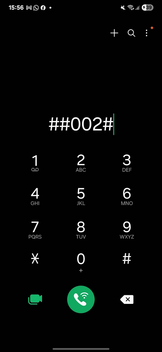

  1. Abre la app Teléfono del sistema (no una de terceros) y ve al teclado.
  2. Escribe ##002# a mano, sin espacios. No lo copies de un mensaje ni lo guardes como contacto.
  3. Si tienes dos SIM, elige la de la línea que quieres limpiar.

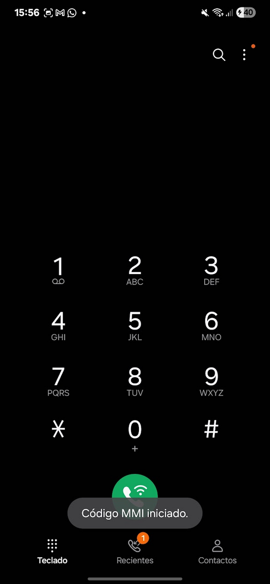

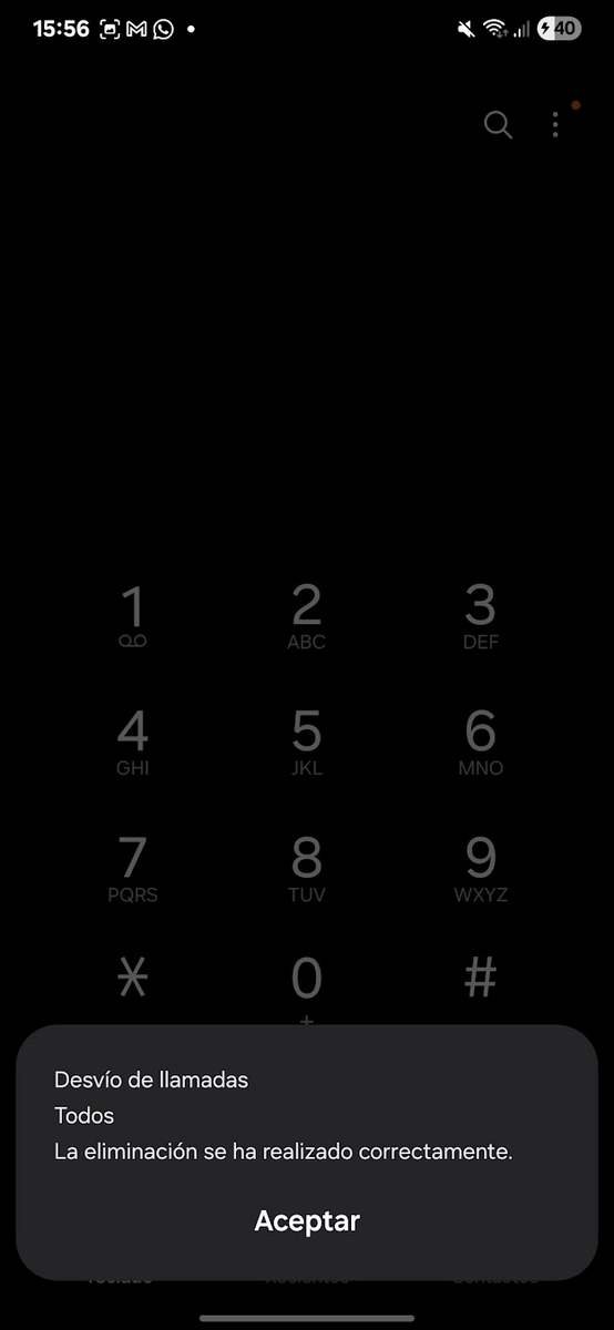

  4. Pulsa el botón de llamada. Verás «Código MMI iniciado» y, en unos segundos, un mensaje como «Desvío de llamadas · Todos · La eliminación se ha realizado correctamente».

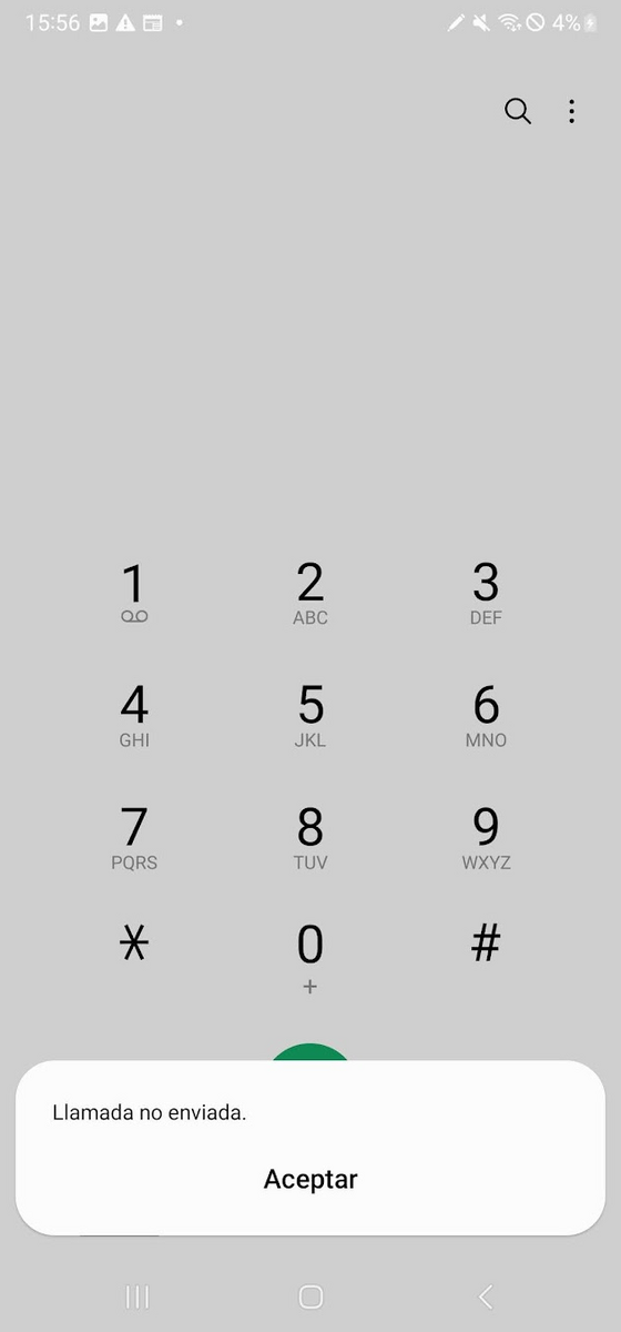

Otro mensaje habitual es «Llamada no enviada», que suele indicar un problema con la SIM o con la red:
Error «Llamada no enviada» al marcar ##002# con un problema en la SIM
Si sigue sin funcionar, prueba en este orden:
  1. Los códigos individuales: ##21#, ##67#, ##61# y ##62#.
  2. El menú de Desvío de llamadas de los ajustes del Teléfono (rutas más arriba).
  3. La app o el área de cliente de tu operadora (Mi Movistar, Mi Vodafone, Mi Orange, Mi Yoigo, Mi DIGI…).
  4. Llamar a atención al cliente para que los quiten ellos.
