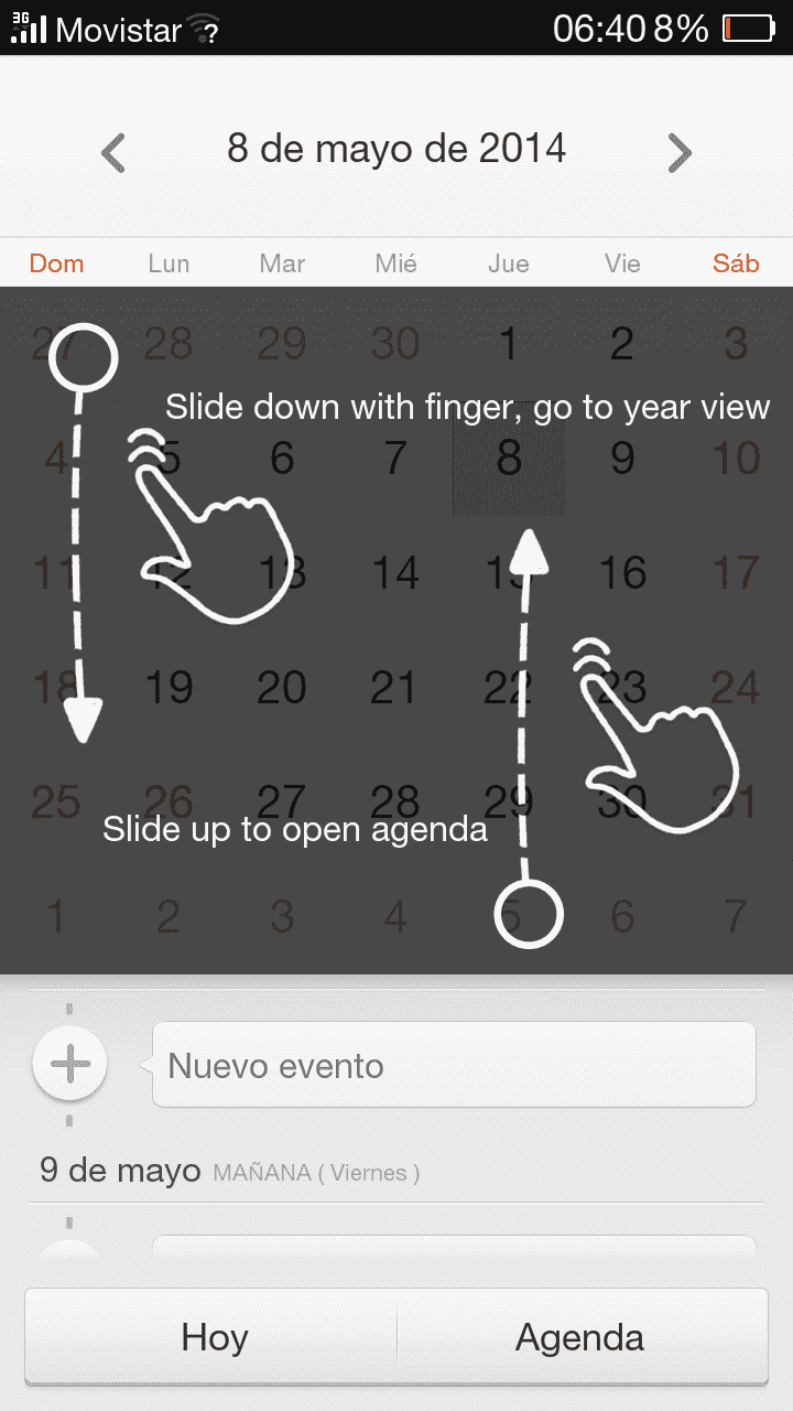

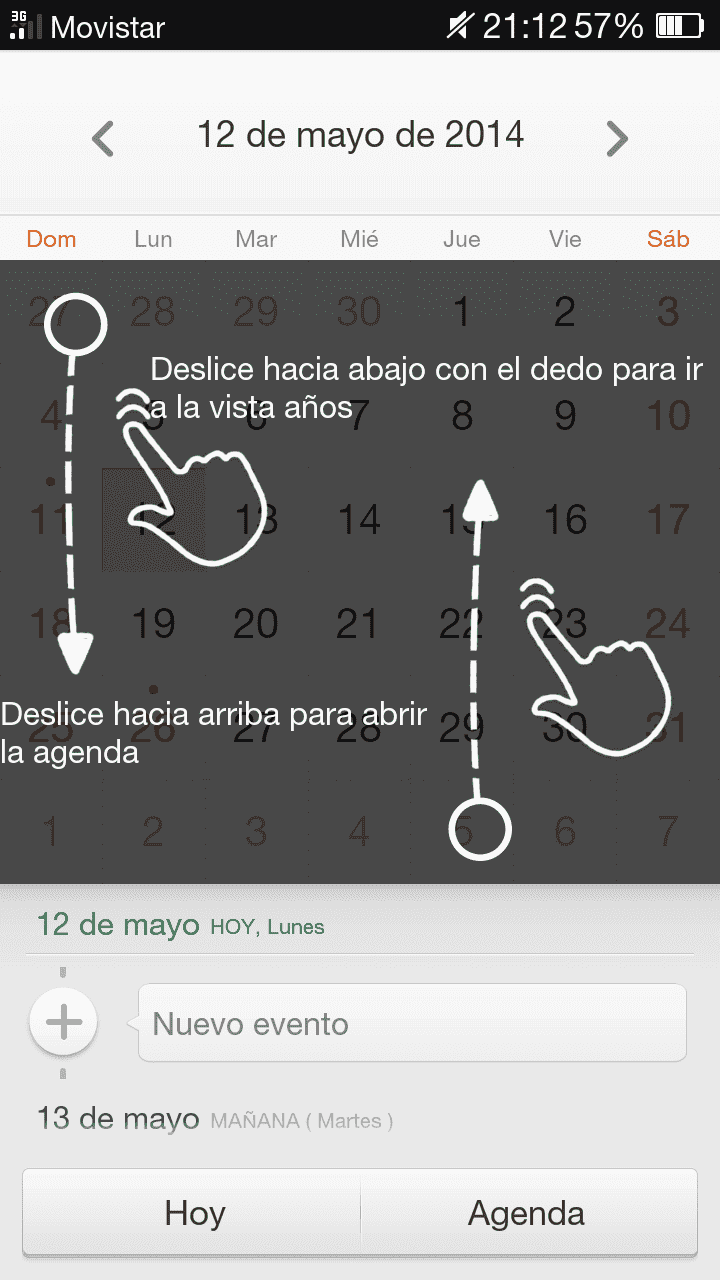

P,d: Estoy pendiente de copilar los apks que he podido "medianamente" traducir.
Mañana intentare subir el parche a un servidor y pasar los enlaces a Xancin para que el los publique.

Antes 02.png Despues 02.png Antes 04.png Despues 04.png Antes 06.png Despues 06.png Antes 07.png Despues 07.png

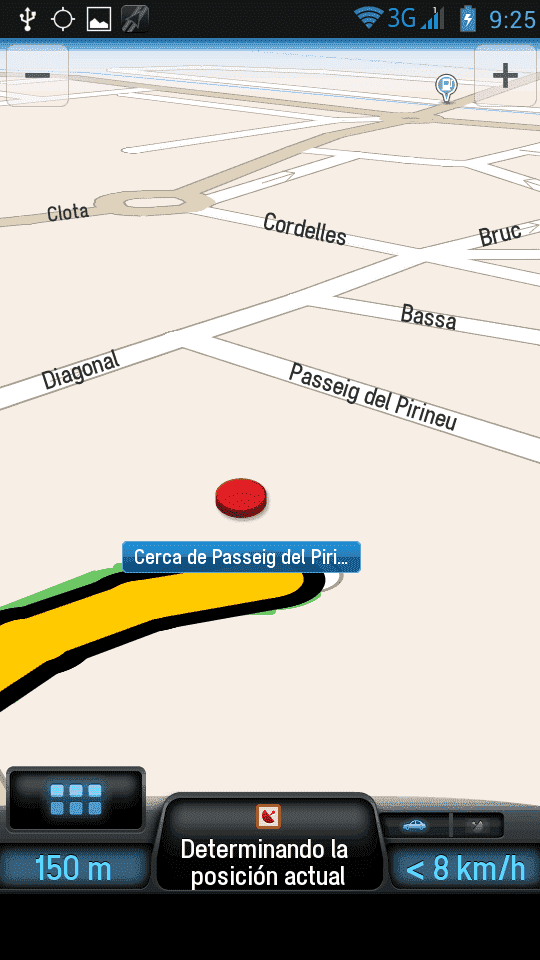

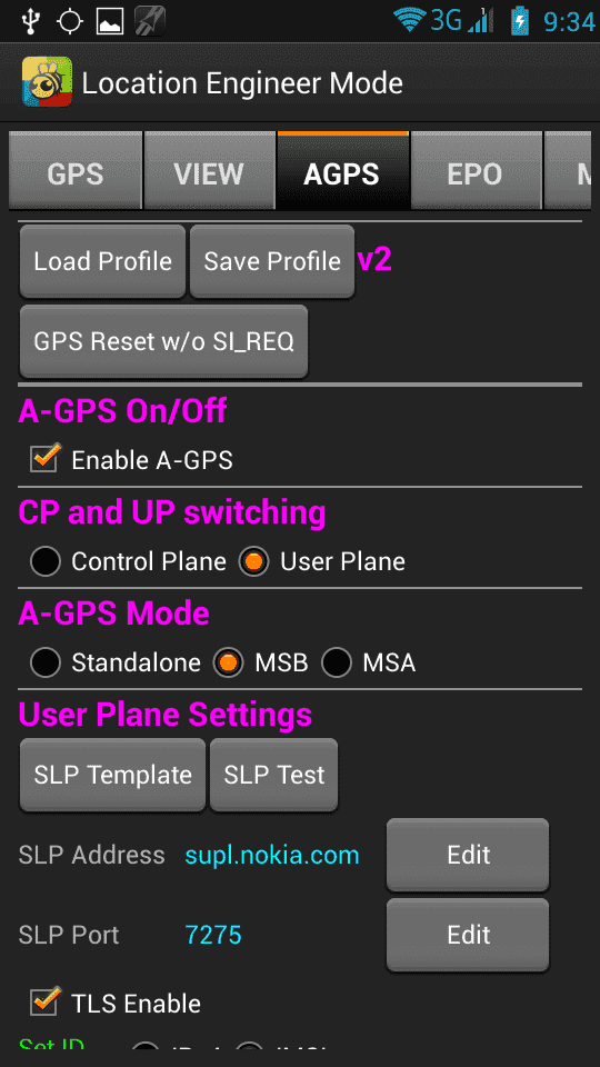

Prueba lo siguiente con mobileuncle tools, modoEngineer, hasta location una vez en el lugar le das a location based Service, se te abrira la pamtalla en AGPS, marca la casilla A-GPS si no esta marcada, y baja hasta la pestaña SLP TEMPLATE la presionas y seleccionas nokia reinicias y ya esta, funciona para casi todos los telefonos chinos
A mi en pocos segundos y en una habitacion del fondo y dia cubierto en pocos segundos los satelites empiezan asaltar
Sabes que pasaba que no aparecia la opcion YGPS activada ni para activar, lo solucione con un parche. Al no tener YGPS no podia ir a las opciones de restart gps y no me acuerdo mas...:wink:
Saludos y bienvenido por estos lares
