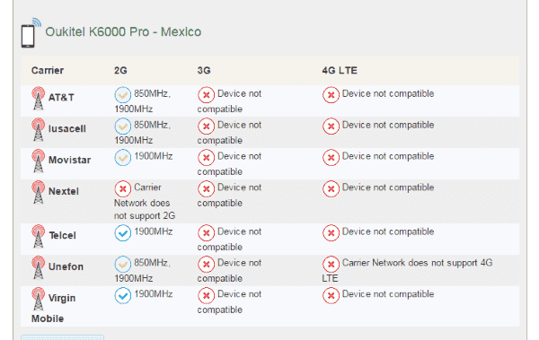

Si te fijas en sitios como Oukitel K6000 Pro - Specifications vas a ver que tu telefono no cuenta con soporte para las bandas usadas en Mexico con 3G y 4G. Únicamente soporta 2G o EDGE. Puedes fijarte en el modo ingeniero TUTORIAL - Tutorial modo ingeniero. Aprende a usarlo si efectivamente es así, pero mucho me temo que no se pueden activar.
Mira esta captura de WillMyPhoneWork.net - Check if your phone works on a network

Saludos!
Este modelo no incorpora las bandas necesarias para que funcione el 4G en América, por lo tanto no hay manera de hacerlo funcionar, es una limitación a nivel de hardware.
