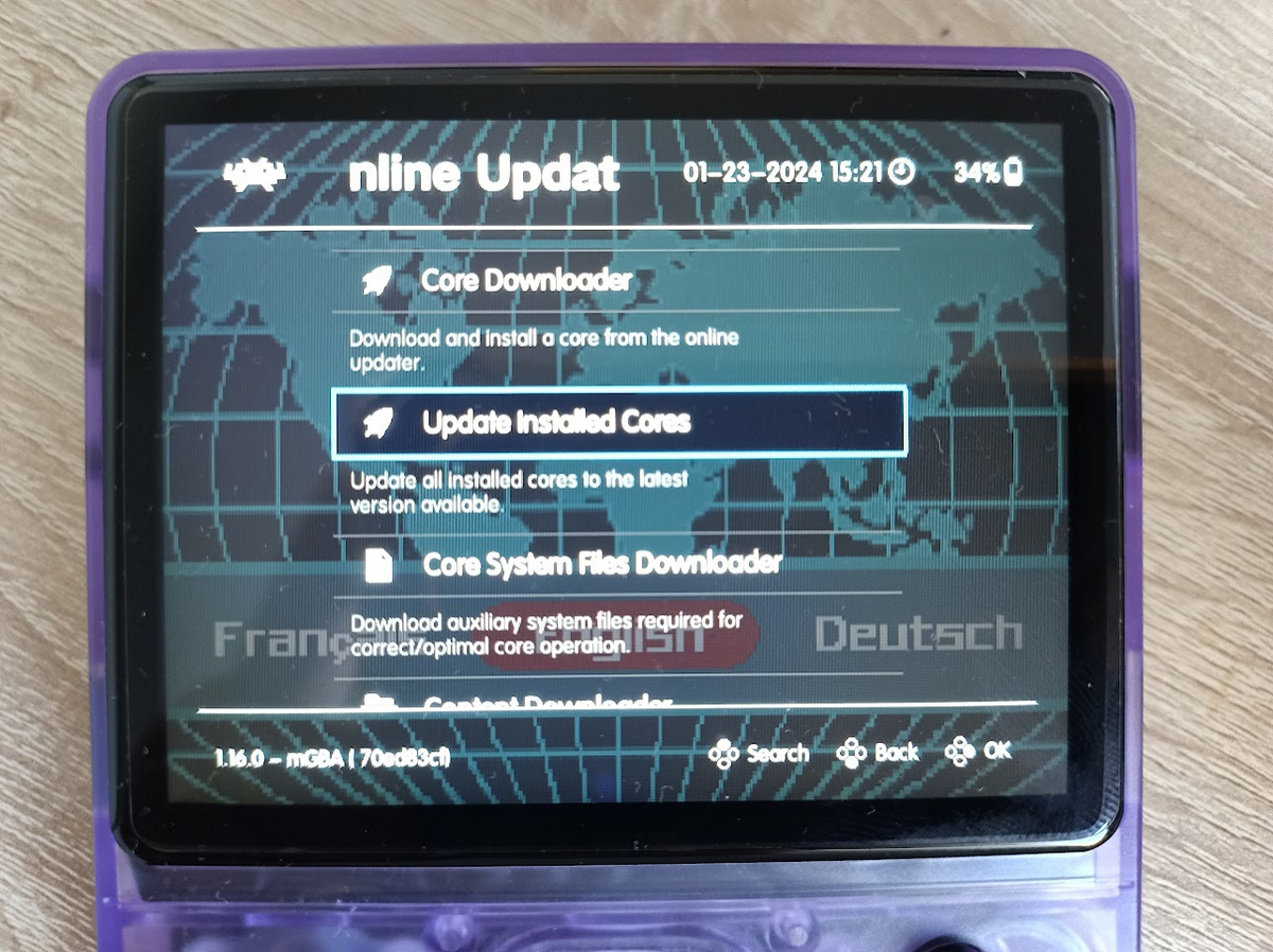

Actualizar los cores
Parte fundamental del sistema son los cores que se encargan de mover la emulación de las diferentes consolas. Para actualizarlos, conéctate a Internet y sigue los siguientes pasos:

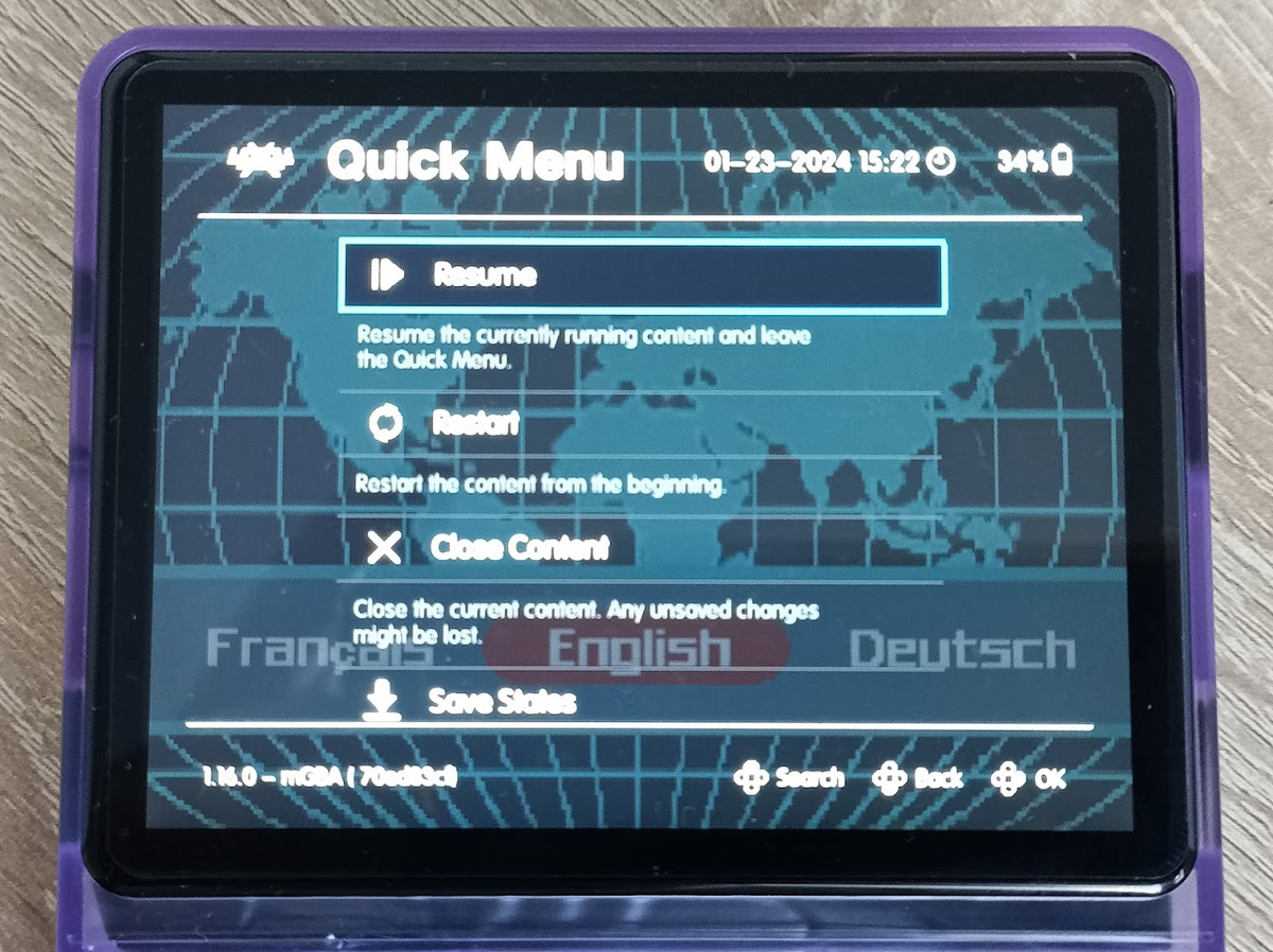

  1. Accede a cualquier juego.
  2. Desde el juego, presiona a la vez SELECT + X para desplegar las opciones de RetroArch.

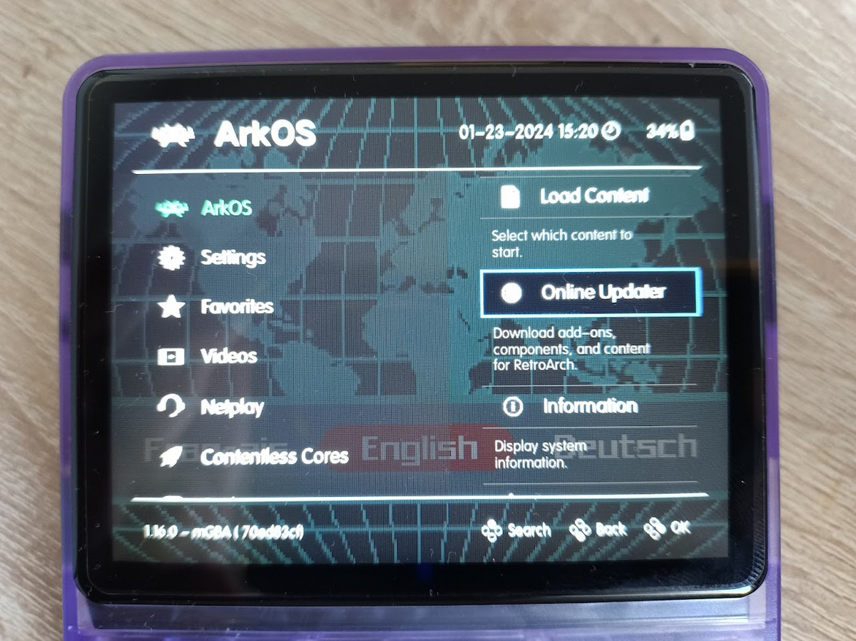

  3. Estarás en Quick Menu, para subir al nivel superior presiona B.
  4. Ve a ArkOS => Online Updater y elige Update System Cores
Con esto se actualizarán todos los cores de la R36S que tengas instalados, pero recuerda que puedes añadir más. Esto te ayudará a que los juegos que no te iban ahora funcionen, o que vayan más fluidos y estables - Es conveniente mantenerlos al día.
