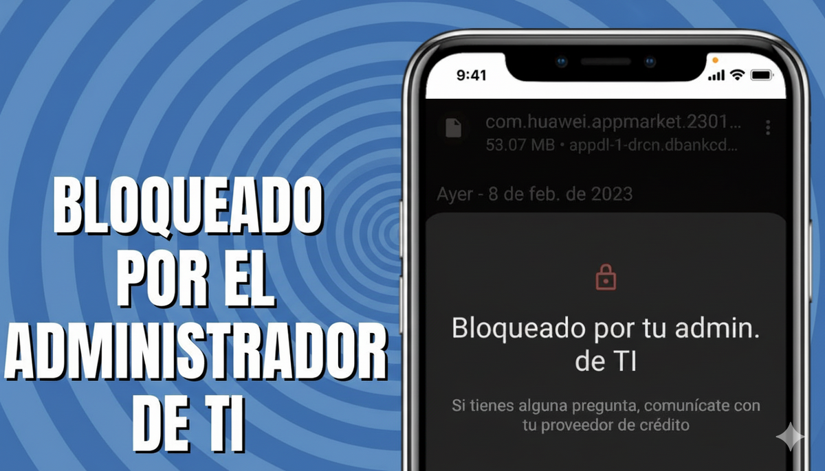

¿Problemas para instalar APK en un dispositivo con Family Link? Aquí te explicamos cómo solucionar el bloqueo "Bloqueado por tu admin de TI"​
Si alguna vez has intentado instalar una aplicación en formato APK en un dispositivo gestionado por Family Link y te ha aparecido el mensaje "Bloqueado por tu admin de TI", no estás solo. Esta advertencia es parte del sistema de seguridad implementado por Google para proteger a los usuarios, especialmente a los menores, de instalar aplicaciones de fuentes externas que podrían ser potencialmente dañinas.
Family Link, la herramienta de control parental de Google, permite a los padres administrar y supervisar el uso del móvil de sus hijos. Sin embargo, esta supervisión incluye restricciones que bloquean la instalación de aplicaciones fuera de la Play Store, mostrando el citado mensaje de bloqueo. Aunque esta medida busca proteger al menor, puede resultar frustrante para los padres que desean instalar aplicaciones legítimas en formato APK.
En este artículo, te guiaremos paso a paso para que, siendo el administrador parental, puedas desactivar esta restricción sin eliminar el control parental ni comprometer la seguridad del dispositivo.
¿Qué significa este bloqueo y por qué ocurre?​
El mensaje "Bloqueado por tu admin de TI" es una notificación que indica que la instalación de aplicaciones desde fuentes desconocidas está restringida por la configuración de administración del dispositivo. En el contexto de Family Link, esta configuración es establecida para proteger al menor de posibles riesgos asociados con la instalación de software no verificado.
La "TI" en el mensaje hace referencia al administrador de tecnología (en este caso, los padres que gestionan el dispositivo). Por lo tanto, es un bloqueo que impide que el usuario secundario (normalmente el niño o adolescente) pueda instalar aplicaciones de fuera de la tienda oficial.
Aunque esta protección es útil, existen situaciones donde los padres necesitan instalar aplicaciones externas por diversas razones legítimas. Para estos casos, Google ofrece la posibilidad de modificar ciertos ajustes desde la cuenta administradora para autorizar la instalación.
Cómo desbloquear la instalación de aplicaciones APK en dispositivos con Family Link​
Lo fundamental que debes saber es que no es necesario desactivar completamente el control parental para permitir esta instalación. Solo es necesario ajustar una configuración específica. Aquí te dejamos el procedimiento detallado:
  1. Accede a la aplicación Family Link desde el móvil del administrador (padre o madre). También puedes realizar este proceso desde la web oficial de Family Link en cualquier ordenador.
  2. Selecciona la sección "Dispositivos en los que se ha iniciado sesión" para visualizar los dispositivos gestionados.
  3. Escoge el dispositivo donde aparece el mensaje "Bloqueado por tu admin de TI".
  4. Activa la opción "Aplicaciones de fuentes desconocidas", que permitirá la instalación de APK fuera de la Play Store.
Una vez completados estos pasos, el dispositivo administrado permitirá la instalación de aplicaciones externas sin mostrar el temido bloqueo.
¿Y si el bloqueo persiste? Ajusta permisos para apps de terceros​
En algunos casos, incluso tras habilitar la opción para instalar aplicaciones de fuentes desconocidas, Family Link puede continuar restringiendo el uso de apps externas por las credenciales de Google asociadas.
Para solucionar esto, es necesario permitir el acceso a la cuenta de Google en aplicaciones de terceros, siguiendo este procedimiento:
  1. En el dispositivo administrado, entra en "Configuración de la cuenta", es decir, la cuenta de Google que está activa en el dispositivo.
  2. Busca y selecciona "Controles para aplicaciones de terceros".
  3. Selecciona la opción "No, dejar que inicie sesión sin mi permiso en aplicaciones que solo pidan información básica".
Con esta configuración, las aplicaciones de terceros podrán acceder a la información básica de la cuenta de Google sin necesidad de aprobación adicional, evitando bloqueos relacionados con la autenticación.
