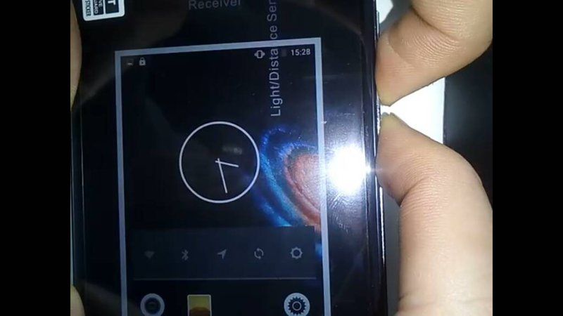

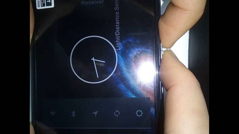

Hay que reintentar, a veces si no aprietas bien no sale. Yo estoy acostumbrado a que power y volumen estén en lados contrarios, y hacerlo con una sola mano. Aquí necesito las dos
Pero vamos, que funcionar funciona, te pongo vídeo de ahora mismo:
Edito: no me deja insertar vídeo, así que te pongo un par de capturas.

Por finnnnnnnnnnnn me salió, madre mia ... hay que tener una precisión exquisita para pulsar los 2 botones a la vez :tearsofjoy::tearsofjoy:
El truco es que hay que pulsar los 2 a la vez y no soltarlos hasta que haga la captura ... yo pulsaba y soltaba :sweat:
