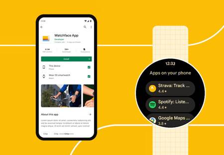

La aplicación Play Store para móviles ha activado un nuevo selector que nos permite decidir en qué dispositivos queremos instalar una aplicación, si queremos instalar esa aplicación en el móvil y/o reloj.

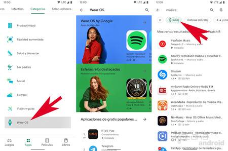

Para instalar una aplicación para el reloj desde nuestro móvil lo primero que tenemos que hacer es localizar una aplicación compatible para Wear OS. Aquí tenemos dos opciones: acceder a la categoría Wear OS (Apps > Categorías > Wear OS) o realizar una búsqueda y activar el filtro 'Reloj' o 'Esferas de reloj'.

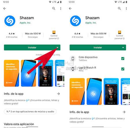

Una vez localizada una aplicación compatible con Wear OS, al abrir su ficha veremos que en el botón 'Instalar' nos aparece un nuevo desplegable. Al pulsar vemos que nos permite seleccionar, o desmarcar, si queremos que esa aplicación se instale en nuestro teléfono y/o reloj. Por defecto ahora las aplicaciones se instalarán en el teléfono y reloj.

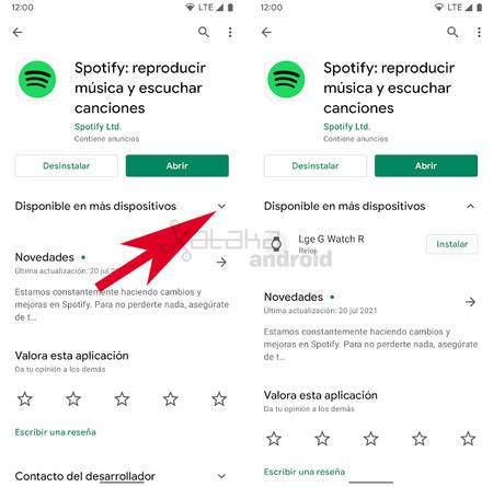

Si ya teníamos instalada en nuestro móvil una aplicación que ahora también queremos instalar en nuestro reloj veremos un nuevo desplegable llamado 'Disponible en más dispositivos'. Al desplegar sus opciones veremos que nos dejará instalar dicha aplicación en nuestro reloj.
Con esta nueva característica ya no tenemos que instalar manualmente las aplicaciones en nuestro reloj como sucedía hasta ahora. Antes tras instalar una aplicación en el móvil teníamos que ir a la Play Store de nuestro móvil e instalar la aplicación desde la sección 'Aplicaciones del teléfono'.
