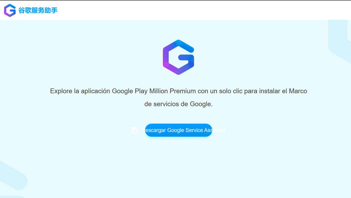

La verdad es que la instalación de los servicios de Google en los Huawei Mate 30, no podía ser más sencillo. Para hacer esto, tan solo necesitaremos instalar una aplicación que os dejamos justo debajo de estas líneas. Se trata de un instalador de los servicios de Google que hará todo el trabajo por nosotros. Está completamente en chino, pero su uso es tan sencillo como apretar un botón, por lo que no necesitaremos saber qué significa.

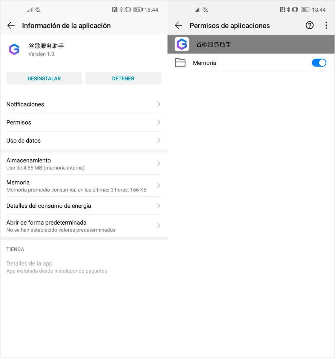

Una vez tengamos el archivo .apk lo instalaremos como cualquier aplicación normal. Si nunca habíamos instalado un apk externo, deberemos dar permisos de orígenes desconocidos a nuestro navegador. Una vez hecho esto, con la aplicación instalada, deberemos ir a los ajustes del teléfono, aplicaciones, buscamos esta app que tiene carácteres chinos como nombre y le otorgamos permisos de almacenamiento para que pueda instalar lo necesario.
Entramos en la aplicación y solo deberemos apretar el botón principal que aparece en pantalla para que comience la instalación. Tras unos instantes de descarga e instalación, veremos como todas las aplicaciones de Google ya aparecen en nuestro teléfono.
