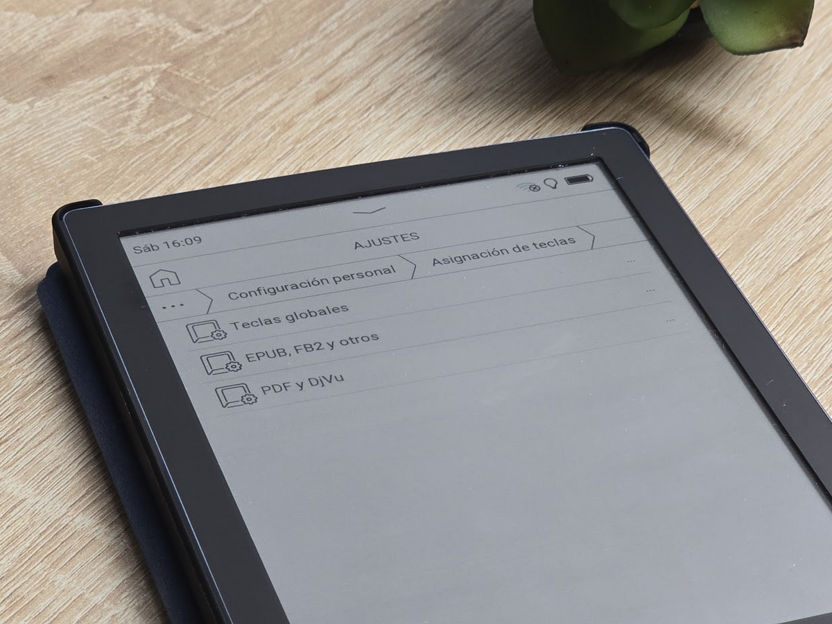

1. Accede a los ajustes del sistema​
Desde la pantalla principal de tu e-reader, ve a:
Ajustes > Configuración personal > Asignación de teclas
Aquí es donde empieza la magia de la personalización.
2. Explora las teclas globales​
Dentro del apartado de "Asignación de teclas", selecciona Teclas globales.

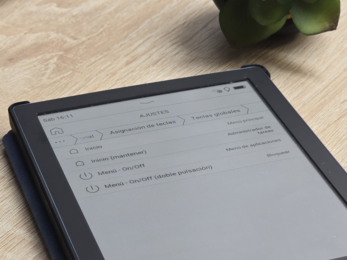

Verás una lista con:
  • Los botones disponibles (columna izquierda)
  • Las funciones actualmente asignadas (columna derecha)
Esto te da una visión clara de cómo están configurados tus botones actualmente.
3. Asigna nuevas funciones​
Haz clic sobre cualquier botón de la lista. Se abrirá un menú contextual donde podrás elegir la nueva función que deseas asignarle: pasar página, abrir el diccionario, mostrar el menú, activar/desactivar la luz frontal, entre muchas otras opciones.
Elige la acción que mejor se ajuste a tu estilo de lectura. Puedes modificar varias teclas según tus preferencias.
