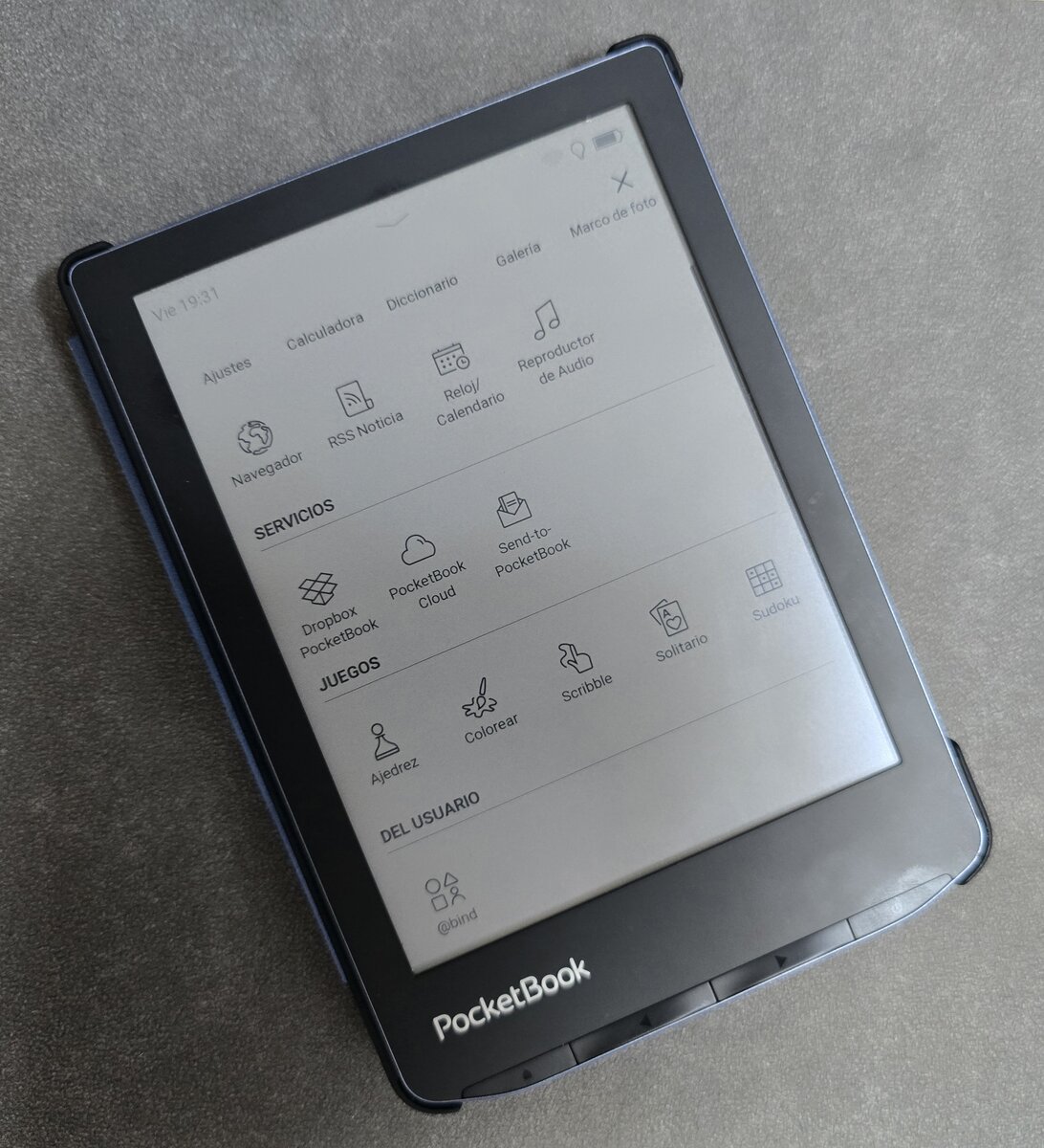

  3. Copia bind.app en la carpeta de aplicaciones del PocketBook.
  4. Ejecuta la aplicación desde el menú del e-reader.

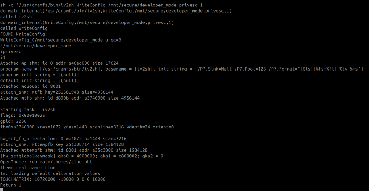

El dispositivo tiene un binario SUID (iv2sh) que permite escribir archivos como el usuario sreader, lo que nos permite activar el modo desarrollador.
  1. Crea el archivo developer_mode en /mnt/secure/:
    Bash:
    sh -c '/usr/cramfs/bin/iv2sh WriteConfig /mnt/secure/developer_mode privesc 1'
  2. Reinicia el dispositivo para aplicar los cambios.

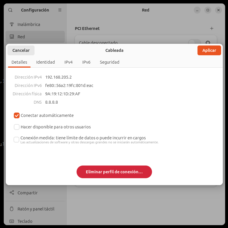

  1. Verifica la IP asignada en tu PC:
    Bash:
    ip a
    Busca la interfaz usb0 con una IP como 192.168.205.2.

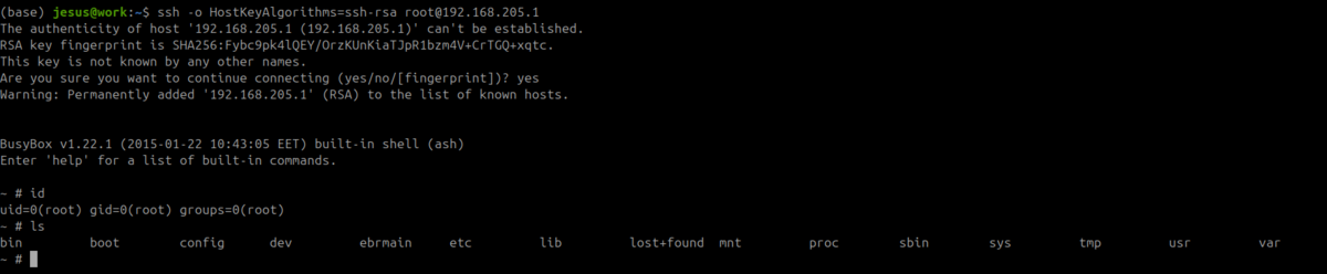

  2. Conéctate por SSH como root:
    Bash:
    ssh -o HostKeyAlgorithms=ssh-rsa [email protected]
    (No se requiere contraseña).
🎉 ¡Ahora tienes acceso root en tu PocketBook!

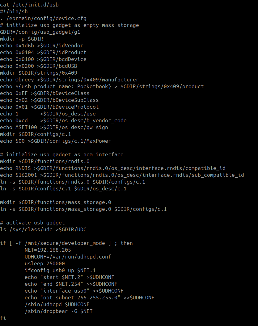

Todo esto es posible gracias a que el PocketBook al iniciarse tiene un fichero que define la configuración del USB y dentro de este indica que si existe el archivo en /mnt/secure/developer_mode entonces creará una red con la que podrás conectarte al Ebook Reader.
