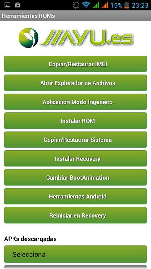

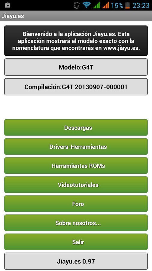

La app del equipo de Jiayu.es puede serviros de ayuda ya que trae la opcion de restaurar los IMEI dentro de la opcion Herramientas ROM.No se si esta disponible para equipos no Jiayu pero aqui dejo mi idea :smile: .Espero que os sirva de algo y os dejo unas capturas:
Enviado desde mi Jiayu G4T con Tapatalk
