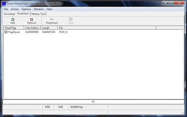

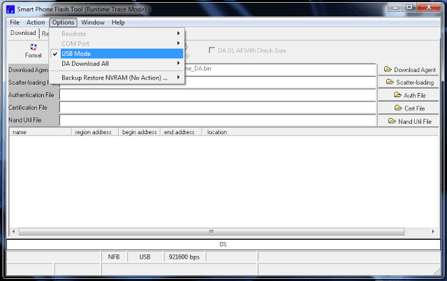

2. Abrir Flash Tool y activar el "USB Mode"

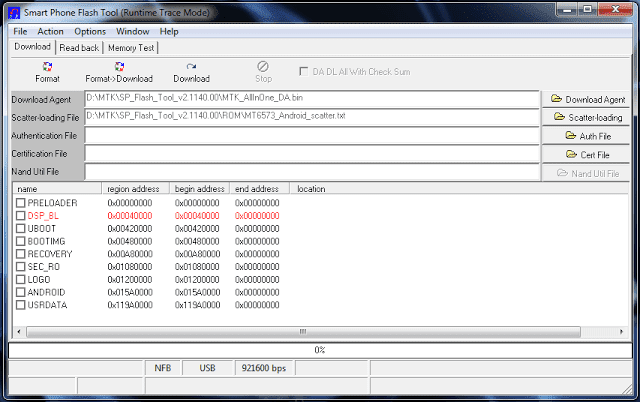

3. Cargar el scatter que hemos creado antes.
4.bp.blogspot.com__F6PPqmsTubQ_T5BhbDQLqRI_AAAAAAAABc4_Euq6odfsaWo_s640_readback1.png
4. Apretar "Add" e ir añadiendo tantas partes como imágenes de la ROM queramos guardar (boot, system, etc). Asignarle un nombre a cada una (p.e. backup_bootimg).

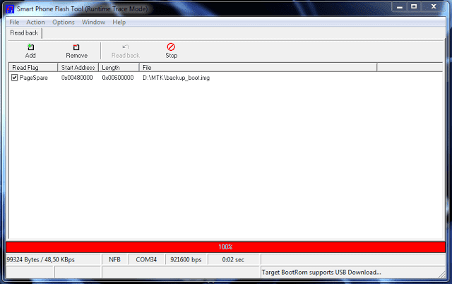

Apretar "Read Back"

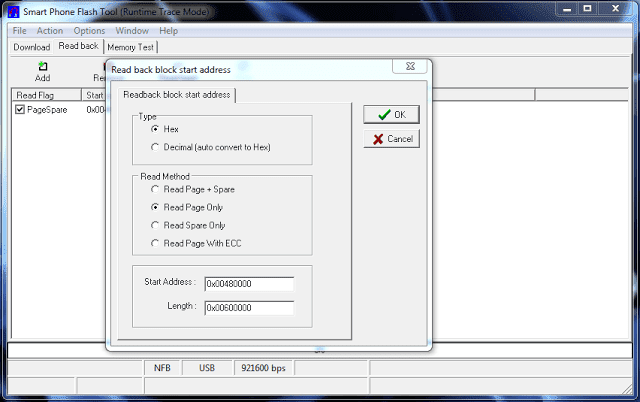

1.bp.blogspot.com__7UL_LZEEZMc_T5Bj6pKNqlI_AAAAAAAABdA_ZUhEagryLNs_s640_readback2.png
5. Seleccionar "Read Page Only" e ir escribiendo la posición de salida y tamaño de cada parte.
4.bp.blogspot.com__w_3IJsKeZp0_T5GfevKNXvI_AAAAAAAABe8_Xm0mDnYqoAc_s640_readback4.png

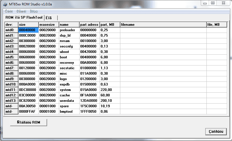

Aquí no sé si hay que hacer lo que decía @zoyB de la calculadora hexadecimal para calcular el tamaño y posición de las particiones, o en realidad ya aparecen en la pantalla de antes.
"Part adress" y "size"

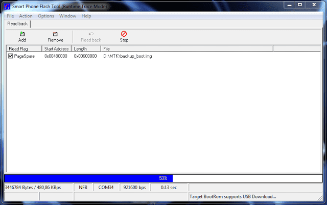

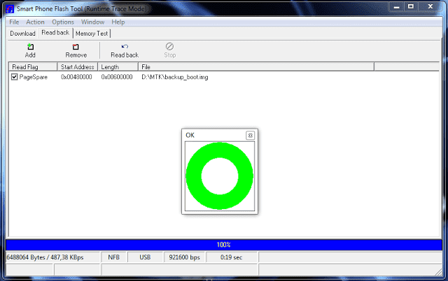

Una vez creadas todas las partes, clickamos "Read Back" o F10.
Con el teléfono apagado y el botón de bajar volumen apretado, conectamos el móvil al puerto USB del ordenador.
1.bp.blogspot.com__ZjgPWUsfgbo_T5BsHA_R9jI_AAAAAAAABdY_6WYi7KuSuJ0_s640_readback5.png
4.bp.blogspot.com__6VgVvq1Pzts_T5Bsa_dU4QI_AAAAAAAABdg__VSV9nRFJIM_s640_readback6.png
4.bp.blogspot.com__Rf2FTHO_cO8_T5Bs5NPhyBI_AAAAAAAABdo_jaNZbSqEhAc_s640_readback7.png
En fin... lo probé con el boot.img de un MTK6573, cuya posición y tamaño creo que son siempre estas:
0x00480000 y 0x00600000

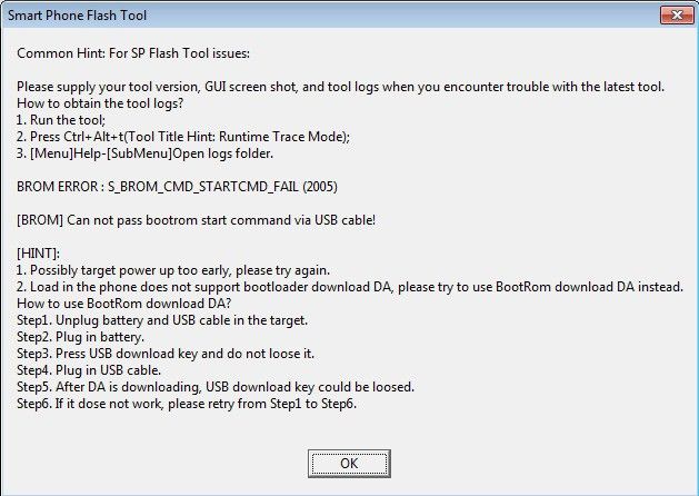

Me aparece este error:
