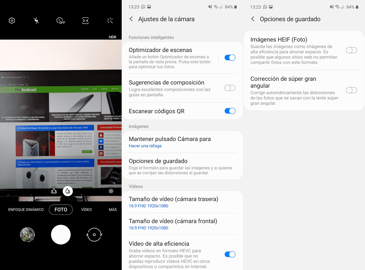

Antes de nada, decir que estamos haciendo esta prueba en un Samsung Galaxy A51 con Android 10 y OneUI 2.0, por lo que podría cambiar entre dispositivos o versiones de la capa de personalización de Samsung. Dicho esto, siguiendo los siguientes pasos, habilitaremos la captura en formato HEIC en nuestro Samsung Galaxy:
  1. Abre la aplicación de cámara
  2. Entra en los ajustes desde el icono de la esquina superior izquierda
  3. Opciones de guardado
  4. Activa la opción de “Imágenes HEIF (Foto)
En la descripción de esta opción ya se nos habla de que se trata de un formato de alta eficiencia para ahorrar espacio. Como bien nos avisa, no en todos los lugares se soporta este formato, pero en las principales aplicaciones Android, sí. Nosotros lo hemos probado con Twitter, Instagram, Snapseed, WhatsApp y Adobe Lightroom y no hay problema alguno. Eso sí, para abrir este formato en Windows, deberemos tener algún programa más potente que el visor multimedia del sistema.

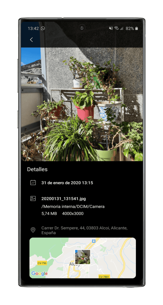

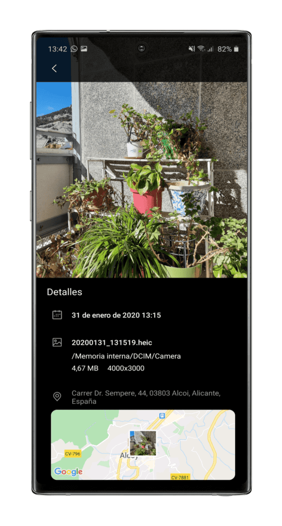

Tan solo activando esta opción, veremos como de ahora en adelante nuestras fotografías pasan de acabar en “.jpg” a acabar en “.heic”. Además, dos fotografías idénticas con la diferencia de formato, será más ligera en el segundo caso, pero no veremos pérdida de calidad.
