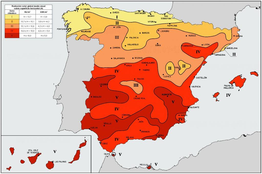

Supongo que viviras en una vivienda independiente. Si no es asi olvidate del tema. En una finca seria un mar de conflictos por la comunidad de vecinos.
Necesitas tener clara la potencia a instalar (aproximadamente 6.4 metros cuadrados por cada Kw de tejado en la zona IV) Siempre en un tejado orientado al sur sin sombras.. Tambien has de tener en cuenta la zona en la que vives, no es lo mismo al norte que al sur.
El coste de la instalacion, si quieres que te la monten otrs dependera de las ganas que tenga de ganar dinero quien te la haga. Por ejemplo, holaluz, te hace la instalacion a pagar en comodos plazos (17 años me pedian a mi) y subia el total a pagar mas de 3 veces el precio de los materiales.
Por ejemplo, 10 kw a 144€ la placa de 450w mas un inversor con autosincronizacion de 10kw (1500€) mas la instalacion deberia costar unos 6.000-7000€, a partir de ese precio se estan haciendo ricos.
Y te recomendaria que te conectes a la red en la modalidad "compensacion" en la que el exceso de potencia generada durante las horas de sol se inyecta a la red (por eso el inversor con autosincronizacion de fase) y despues cuando no generas electricidad se te compensa por la electricidad generada durante el dia lo que reduce de forma importante la factura total
En esas condiciones y dependiendo de tu zona solar, puedes recuperar la inversion entre 7 y 12 años.
