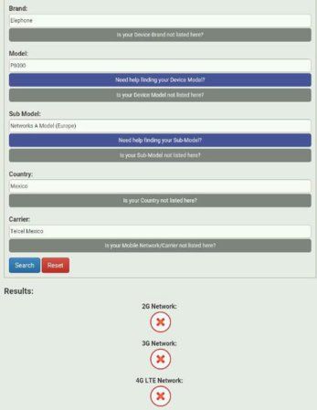

Hola @ing401 creo que debes tener la versión a del P8000, por éso no te funciona con Telcel:

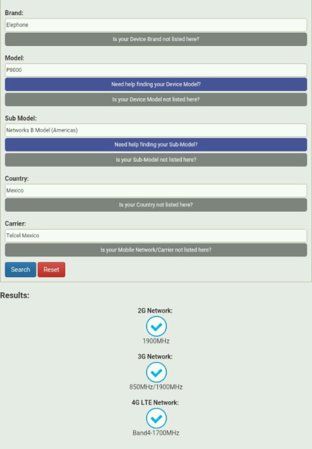

Si te fijas, este es el resultado con la versión b:
