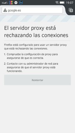

Si, claro que está puesto. Conectado con los datos no me funciona ninguna aplicación , solamente whatsapp. Conectado con el WiFi va todo bien. ¿ porque puede ser?:coldsweat::coldsweat:
[DOUBLEPOST=1433696903][/DOUBLEPOST]Al intentar acceder a una página me sale esto en el navegador.

¿Te abre la aplicación wallpaper de Lenovo?. ¿Has usado otro navegador? "Firefox está configurado para usar un servidor proxy" Te dice el mensaje. ¿has mirado la configuración de Firefox?. En el Blog de Simyo te explican como configurar los datos.

#5
Buenas
No me abre la aplicación wallpaper de Lenovo ni ninguna que use los datos de mi intenet movil, solo whatsapp me funciona. He probado otros navegadores y lo mismo me pasa, la confi de firefox está bien y el APN de Simyo también.
