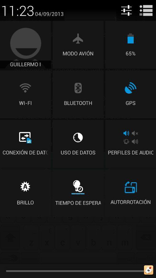

1- Si tengo encendido el gps asi:
Pero no tengo ningún programa que tire del gps, consume batería?
O solo la consume cuando abra algún programa que utilice el gps?

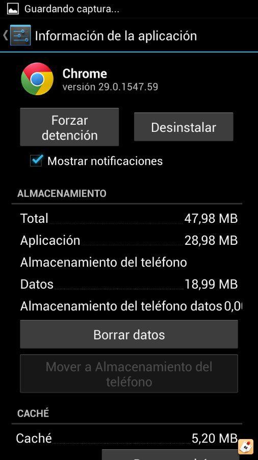

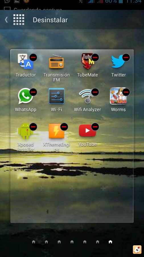

2- Si quiero desinstalar una aplicación lo más limpia posible, sin que queden datos residuales, debo de hacerlo a través del menú ajustes -aplicaciones...por el tema de borrar datos como estos 18,99 mb, que en algunas aplicaciones son bastantes...
O por el contrario si la desinstalo, por ej, entrando a aplicaciones-menu-desinstalar y dándole a eliminar ya se borrarian esos datos residuales? Adjunto foto de lo que quiero decir...
Gracias de nuevo por tu gran trabajo y responder a mis preguntas...
