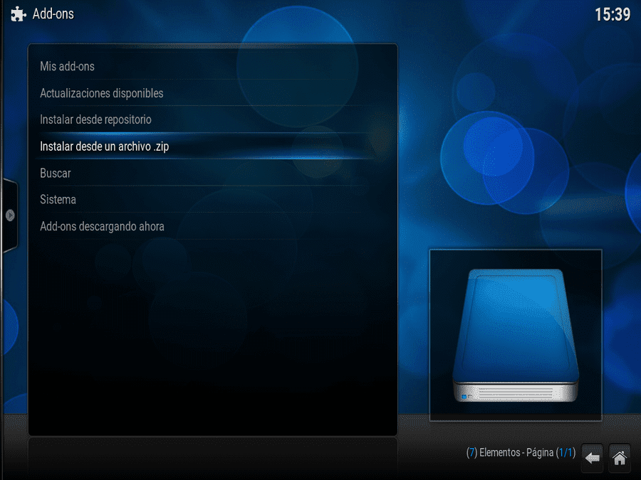

Una vez descargado abrimos kodi, nos vamos a sistemas, addons y le damos a instalar addon desde zip.
Configurar Biblioteca en Kodi fotos-subefotos-com_1373b61b3c2808f90adb3db58a90e064o-png.261788

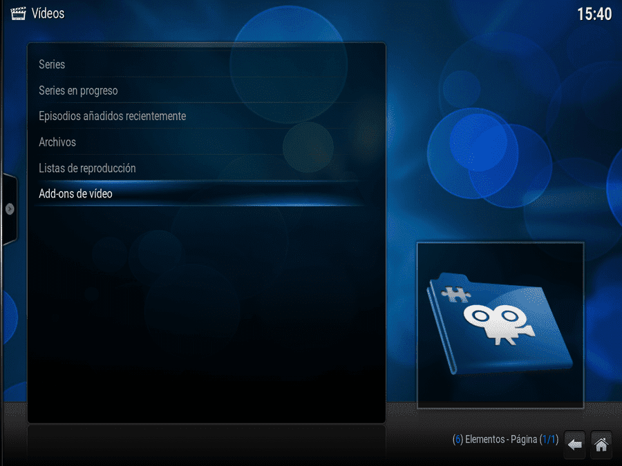

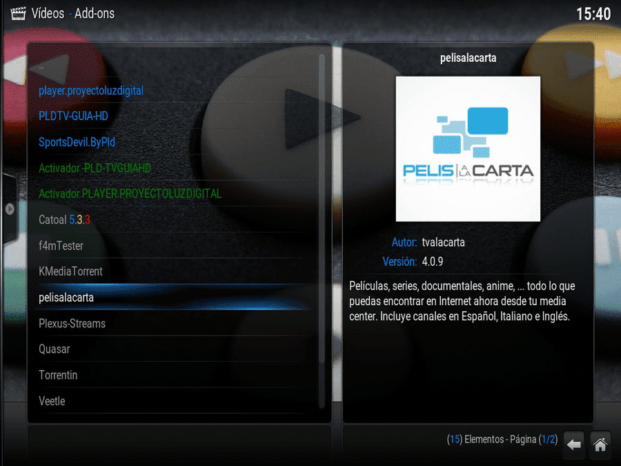

Buscamos el zip(sin descomprimirlo) lo elegimos y comienza la instalacion. Cuando termine, lo tendremos, listo para usar, en videos, addons.
Configurar Biblioteca en Kodi fotos-subefotos-com_2bce243d0139760c9abbf4e822030919o-png.261789
Configurar Biblioteca en Kodi fotos-subefotos-com_97b3cf39f0448bff983503d42c13f11eo-png.261790

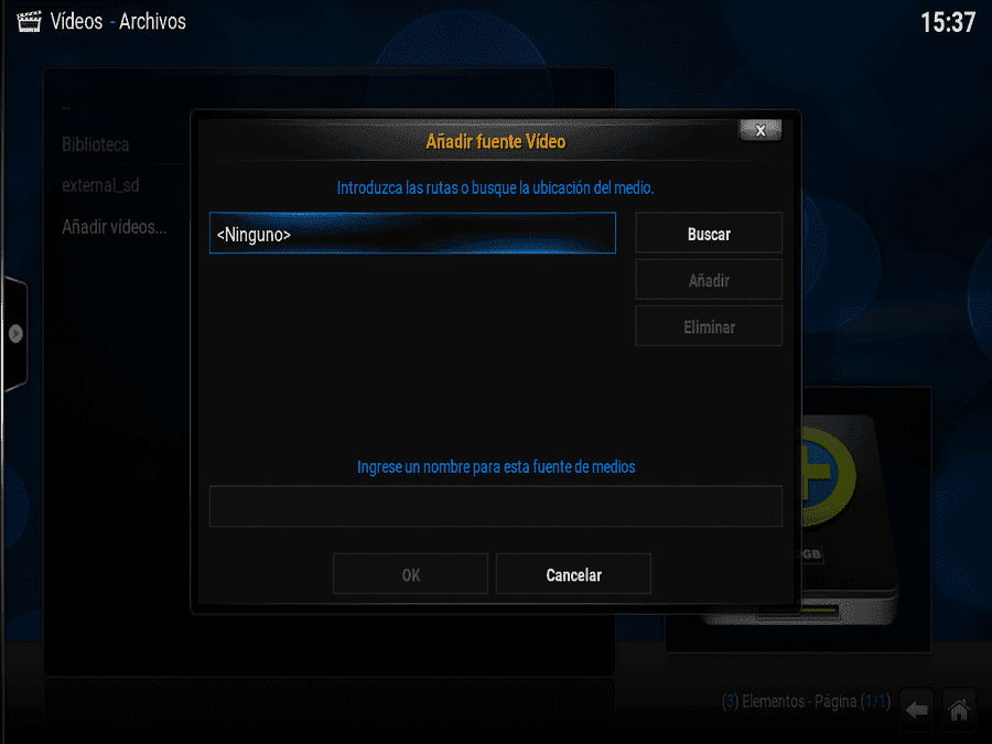

Lo primero abrir kodi e ir a videos y a archivos y damos a añadir video. Nos aparece una venta como esta
Configurar Biblioteca en Kodi fotos-subefotos-com_a664a479d9865f3708f20bc69952e1b5o-png.261791
Pinchamos donde pone ninguno y escribimos lo siguiente
special://home/userdata/addon_data/plugin.video.pelisalacarta/library/ (esta ruta es de android, en windows estara en su carpeta en archivos de programa)

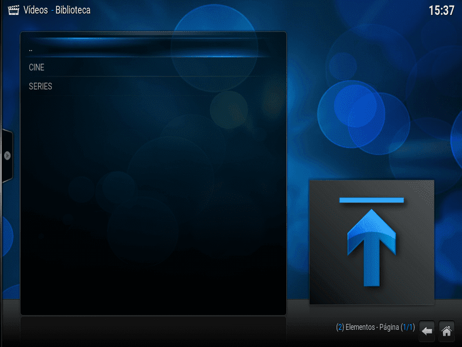

Debajo le damos un nombre, Biblioteca, por ejemplo, y damos a ok. Ahora nos deberia aparecer esto dentro de biblioteca
Configurar Biblioteca en Kodi fotos-subefotos-com_cafe2c486d7d9bbf84ce29eff7880905o-png.261792

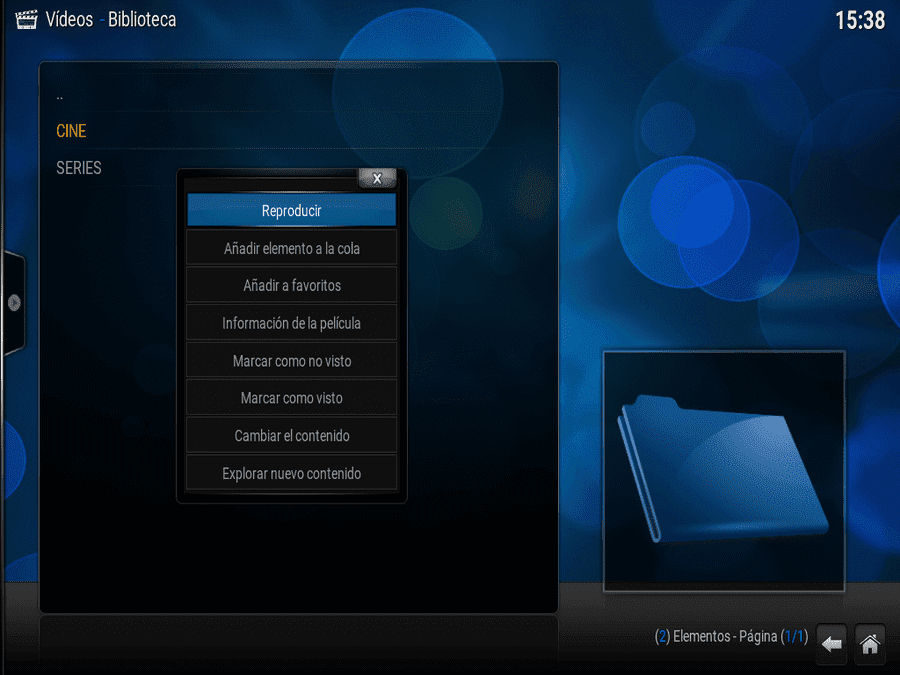

Pinchamos y dejamos pulsado durante tres segundos en cine y nos aparecera esto
Configurar Biblioteca en Kodi fotos-subefotos-com_04524b30c66dd0ab354a308106dc893co-png.261793

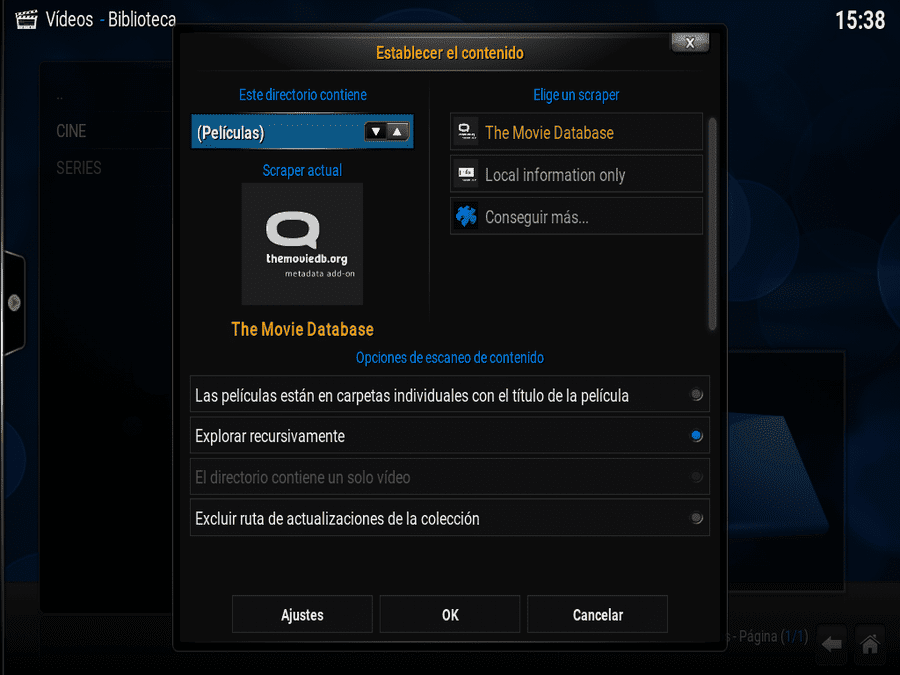

Pulsamos en Cambiar contenido y nos saldra esta ventana
Configurar Biblioteca en Kodi fotos-subefotos-com_868408fd097b1b94db52068c97970933o-png.261794

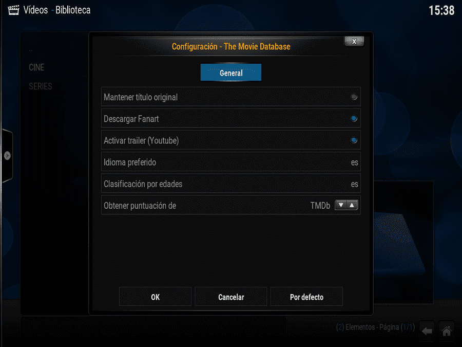

Arriba a la izquierda, donde dice "este directorio contiene", le damos a las flechas hasta que ponga peliculas. Los demas como esta en la imagen. Ahora pinchamos en ajustes y nos aparecera esta ventana
Configurar Biblioteca en Kodi fotos-subefotos-com_90bdb3c43bee4e6f13a8eeaa80b34173o-png.261795
Ponemos las opciones como en la captura y damos a Ok. Volveremos a la ventana previa y damos a Ok.

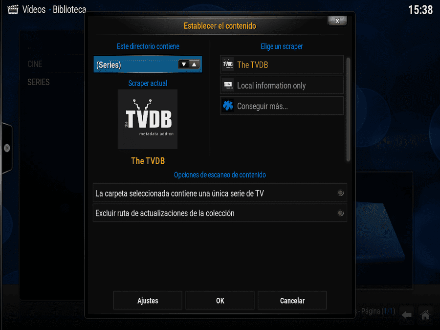

Ahora vamos a biblioteca y pinchamos y mantenemos pulsado durante 3 segundos la carpeta serie. Nos saldra otra vez esta ventana
Configurar Biblioteca en Kodi fotos-subefotos-com_04524b30c66dd0ab354a308106dc893co-png.261796
Volvemos a darle a cambiar contenido y se nos abrira otra ventana como la que nos aparecio al configurar la carpeta cine
Configurar Biblioteca en Kodi fotos-subefotos-com_90955cf34fcd957495f960feef3b1b8eo-png.261797

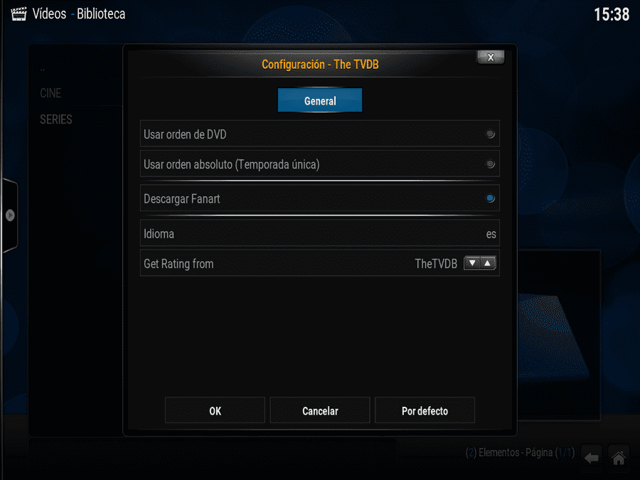

Esta vez con las flechitas buscamos Series y el resto de opciones como en la captura. Ahora le damos a ajustes y nos saldra otra ventana
Configurar Biblioteca en Kodi fotos-subefotos-com_ee29917ee2fefdc5d814e2533504723fo-png.261798
Lo ponemos como en la captura y damos a ok, volvera la pantalla anterior y damos a Ok.

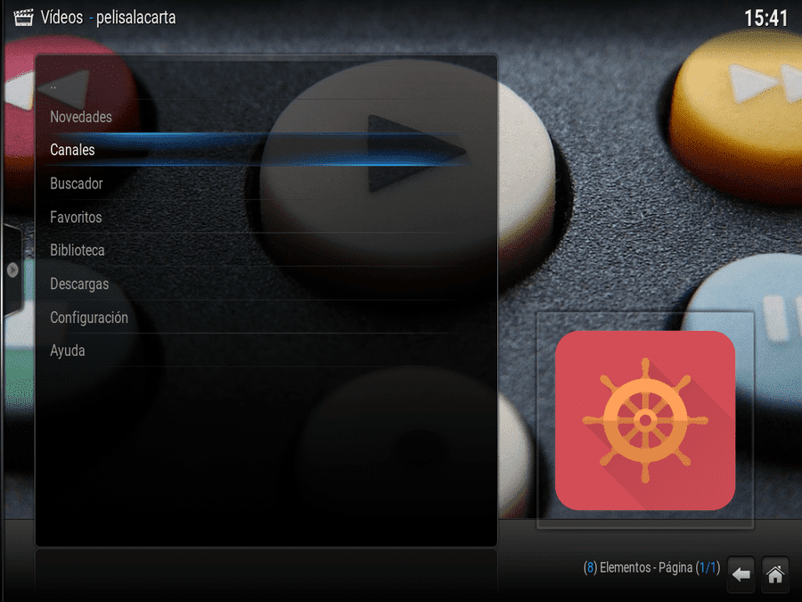

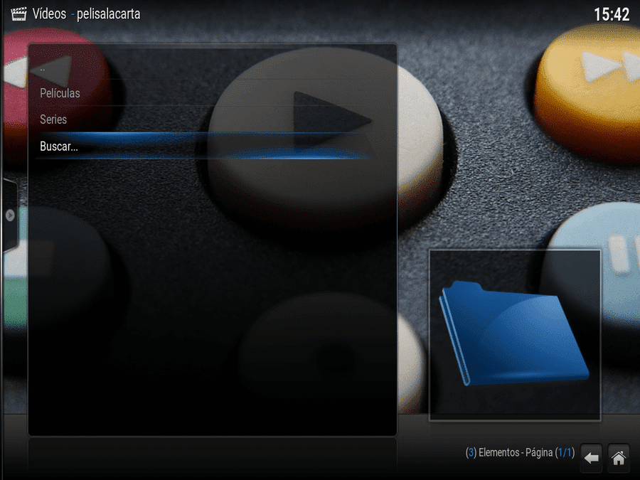

Con esto ya esta la biblioteca lista. Lo que faltaria es añadir series/peliculas a la biblioteca. Para ello nos vamos a pelis a la carta,
Configurar Biblioteca en Kodi fotos-subefotos-com_2bce243d0139760c9abbf4e822030919o-png.261799
Configurar Biblioteca en Kodi fotos-subefotos-com_97b3cf39f0448bff983503d42c13f11eo-png.261800

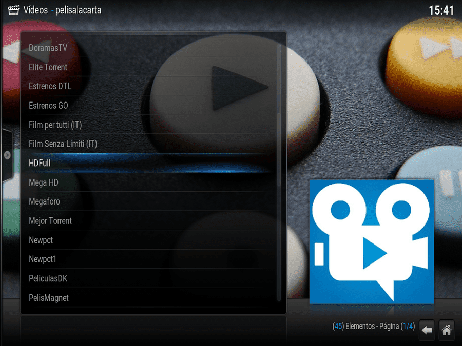

canales,
Configurar Biblioteca en Kodi fotos-subefotos-com_8d80bb98ecc5164da966f9237e75d818o-png.261801
series y,
Configurar Biblioteca en Kodi fotos-subefotos-com_1767ceeb372e34b29c324fc738a3e4feo-png.261802
yo recomiendo hdfull o pordede ya que las series estan ordenadas con todas sus temporadas, y no como otras webs que tienen los capitulos sueltos y habria que buscarlos uno a uno.
Configurar Biblioteca en Kodi fotos-subefotos-com_69b2eb3583272d43a059c2acd94b24b2o-png.261803

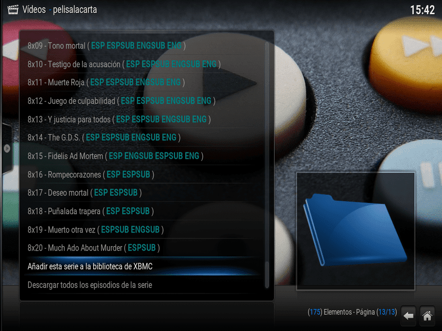

Una vez en hdfull, por usarlo de ejemplo, buscamos una serie,
Configurar Biblioteca en Kodi fotos-subefotos-com_2e16d5f905c1729cdb00022a5ebcff1eo-png.261804
pinchamos en ella y abajo del todo, seguido al ultimo capitulo de la ultima temporada que haya, esta la opcion de añadir a la biblioteca, le dais y se añade.
Configurar Biblioteca en Kodi fotos-subefotos-com_aa1eed51f733cc5daf3d6016989c9eedo-png.261805
Asi con todas las series que querais.

Importante: Despues de añadir peliculas o series a la biblioteca, tendreis que ir a videos, archivos y sobre biblioteca, pinchar y dejar pulsado durante 3 segundos y darle a la ultima opcion, explorar nuevo contenido.

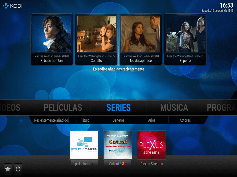

Una vez termine de añadir todos los archivos, dependiendo de la cantidad de capitulos puede tardas hasta 5 minutos, ya estara listo para ser vistos. Ademas, en el menu principal de kodi, os añadira dos pestañas mas, peliculas y series
Configurar Biblioteca en Kodi fotos-subefotos-com_afe35c721b9ea8580a027ade4e9f36b3o-png.261807
Y encima de esas opciones lo ultimo que hayáis añadido.

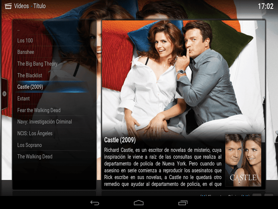

Si pinchais en encima de series os aparecera el listados de vuestras series
Configurar Biblioteca en Kodi fotos-subefotos-com_3d88fc043b84fd0f240e821f7ff14687o-png.261808

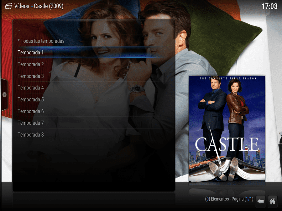

Y cuando pincheis en una de ellas, todas sus temporadas
Configurar Biblioteca en Kodi fotos-subefotos-com_1a64a893c64a1604394727fb3cd0c16fo-png.261809

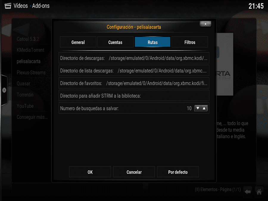

Otra nota, ya que me han preguntado, en la configuracion del addon pelisalacarta, rutas podeis poner que guarde las descargas, favoritos y las listas donde querais, usb, sd memoria interna o externa, pero la ruta que esta en blaco, strm, dejadla como esta
Configurar Biblioteca en Kodi fotos-subefotos-com_f20f1695a84eb97576ef688945f809cco-png.261810
