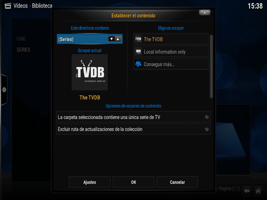

4- En Videos, archivos, libreria ahora aparecen 3 carpetas, pelis, series y series_old. Resulta que en la configuración del series_old no esta puesto el contenido "Series" (como explica el tutorial de Unkash) y sin ponerlo no me funcionaba, no se el porque pero al configurarlo volvió a funcionar.

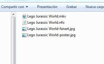

Por si os interesa, yo uso el "tinyMediaManager". Toda la información de las series y las peliculas, te las crea individualmente por ficheros.
Lo unico que tendriais que hacer es en kodi, en la opcion que se define que es lo que contiene cada carpeta, hay que seleccionar "local information..."
Y ya tienes actualizado la BD.
Gracias, esa opcion no la conocia, aunque para android no se si valdra
¿A que te refieres? ¿Si el programa vale para Android? Es para windows, Mac y Linux.
Cuando actualizas una peli o serie, solo has de decirle, que te escanee de nuevo la carpeta y actualiza la información.
Unkash, una vez conseguida la información, solo has de copiar los ficheros a la carpeta donde tengas las peliculas/series, Una vez copiado, le dices que te escanee de nuevo la carpeta y ya te aparece toda la informacion de la pelicula.
