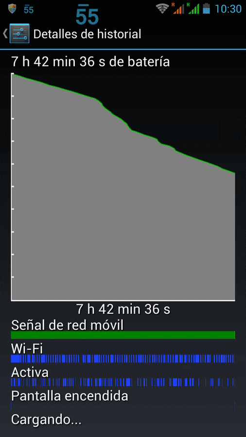

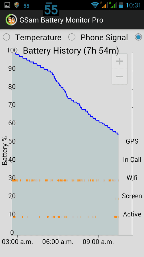

igual estoy equivocado, o no se interpretar los graficos, pero me parece que estando en modo avion se le conecto screen (creo pantalla) y active un par de veces, no se si eso es "normal", salu2
Puede que fuera para mirar la hora o que estuve un rato mirando las estadísticas de la batería antes de desactivar el modo avión.
La resolución de la imagen desde tapatalk no me permite ver eso jajja
uffff, movida con el consumo de bateria, en 7 horas 45% de consumo, sin usarlo, o sea de las 2,30 de la madrugada hasta las 9,30 de la mañana, normalmente lo pongo en avion y consume un 2%, pero esta noche no lo he puesto, decir que el router de casa lo apague, y lo tengo en "usar wifi en suspension, nunca (aumenta el uso de datos)", puede que ese sea el motivo. salu2
