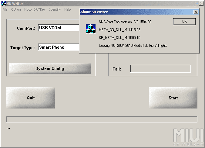

Paso 2) Descargar la utilidad Custom MediaTek SN Writer Standard y ejecutar. Nada más ejecutarlo, el programa preguntará para instalar los drivers requeridos y necesarios. Simplemente seguir las instrucciones de pantalla. Una vez hecho, el programa MediaTek SN Writer (con los ficheros requeridos MTxxxx) mostrará.

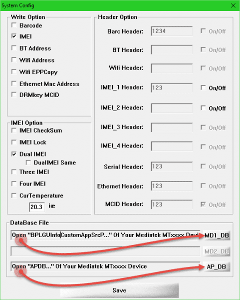

Paso 3) Hacer Click en el botón 'System Config'. Tener en cuenta de tener marcada la opción 'IMEI'. En el apartado, 'DataBase File', abrir y usar los 2 ficheros de base de datos de acuerdo a su modelo de Chipser MediaTek. Hacer Click en el botón 'Save' para continuar y de ésta forma guardar cambios.

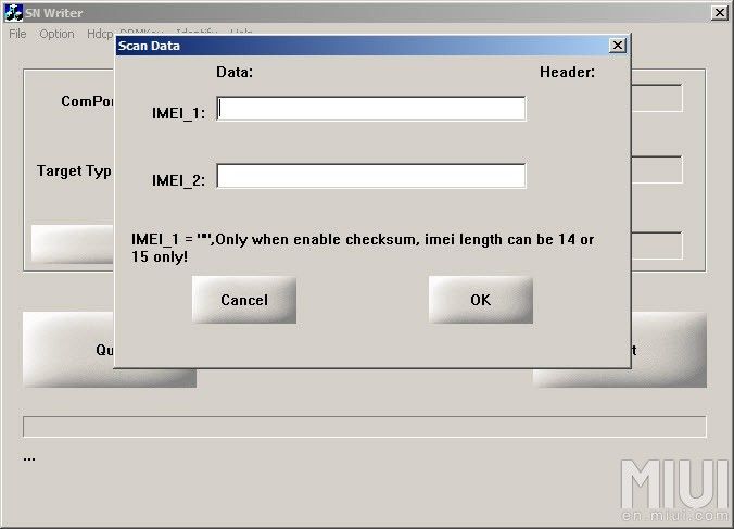

Paso 5) Hacer Click en el botón 'Start' del programa MediaTek SN Writer y introducir los IMEI según 'IMEI1_1' o en caso de ser necesarios y requerido ambos 'IMEI1_2' escribir los correspondientes en el mismo paso. Hacer Click en el botón 'OK'.

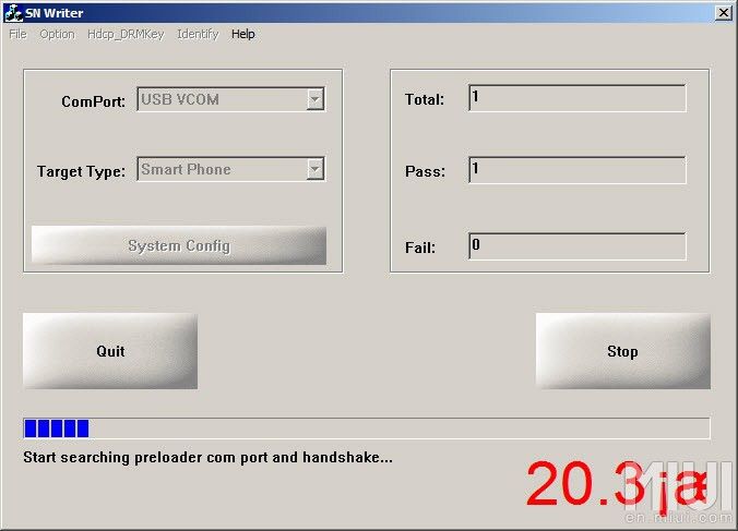

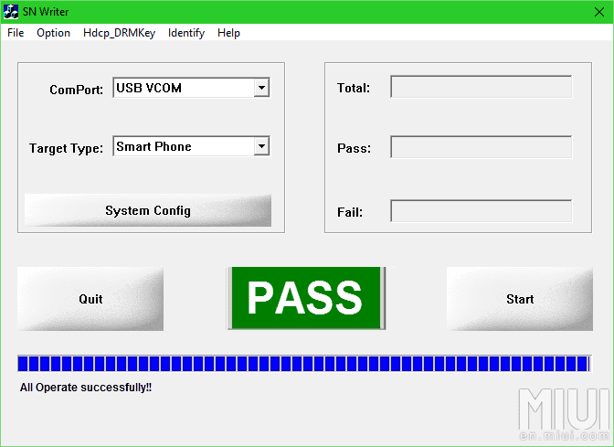

Paso 6) While mobile phone is in OFF state, connect the USB cable between phone and computer. Wait till the process end whereby the GREEN message 'PASS' will appear.
Enhorabuena ya has completado el proceso!

como localizar los ficheros "En el apartado, 'DataBase File', abrir y usar los 2 ficheros de base de datos de acuerdo a su modelo de Chipser MediaTek. "
