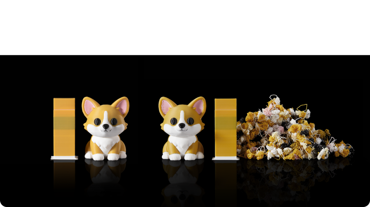

Cero desperdicio
- Elimina las torres de purga masivas
- Usa múltiples canales de filamento en lugar de retracciones repetidas
- Reduce el uso de filamento hasta un 80% por impresión (39g vs 278g en impresoras de boquilla única)
- Solo requiere una torre de purga mínima

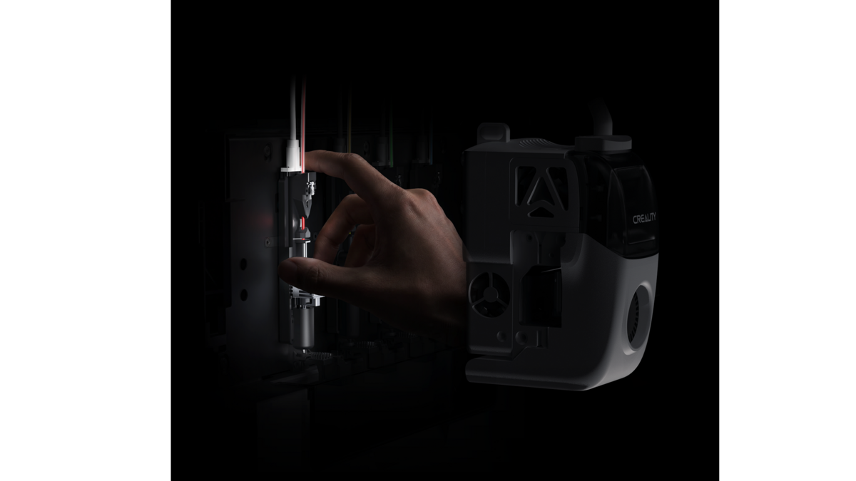

- Fácil mantenimiento con cable USB-C (solo 2 tornillos para desconectar)

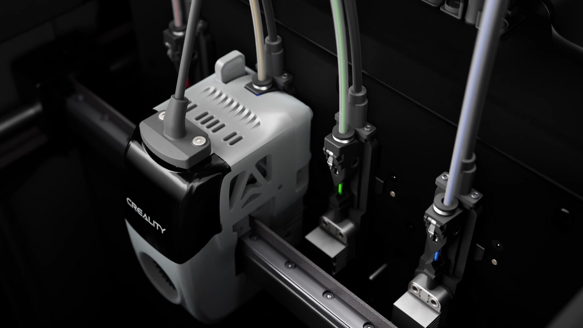

Arquitectura de múltiples canales de filamento
A diferencia de los sistemas de cambio de herramienta que usan una sola boquilla y necesitan purgar constantemente al cambiar de color, KliTek™ utiliza múltiples canales independientes. Esto significa:
- No hay retracciones y recargas repetidas entre cambios
- El filamento permanece listo para usar en cada canal
- Solo se necesita una pequeña purga inicial (prime tower minimal)

La sección intercambiable (que incluye el hotend) representa solo un quinto del peso total del cabezal. Esto permite:
- Precalentar la nueva boquilla antes del cambio
- Reducir el tiempo de espera durante el cambio
- Mayor estabilidad y precisión gracias al menor peso

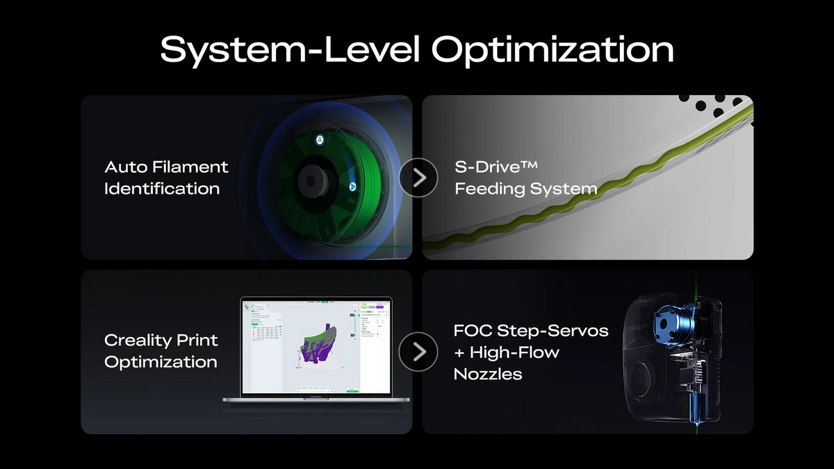

S-Drive™ Feeding System
El sistema de alimentación patentado "tira y empuja" el filamento elástico TPU, permitiéndole moverse a través del tubo de alimentación como si fuera una oruga, eliminando los atascos típicos de este material.
Especificaciones técnicas destacadas​
  • Red de 37 sensores (12 dedicados al proceso de cambio de boquilla)
  • FOC step-servos para un control preciso de la extrusión
  • H-Bridge diseñado internamente (ruido reducido en 7 dB)

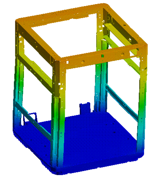

  • Aumento del 30% en resistencia y rigidez estructural
  • Detección automática de color y material vía Creality RFID filament
  • Optimización avanzada en Creality Print (control de stringing, unión intercapas, impresión de soportes)

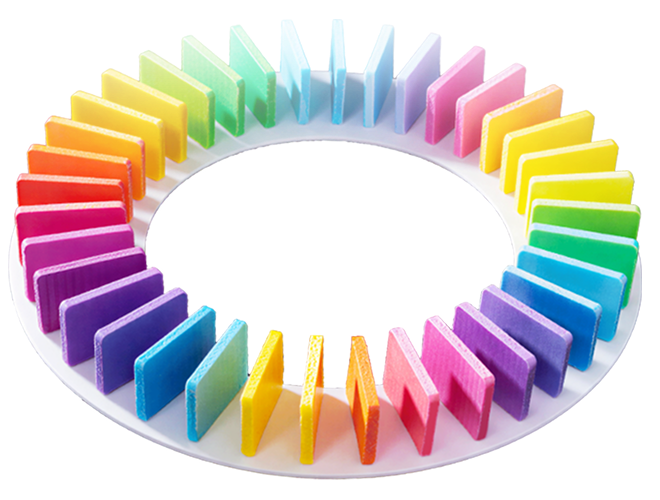

Impresión CMYK: el espectro completo con 4 colores​
KliTek™ implementa el modelo de color CMYK (cian, magenta, amarillo y blanco o negro), permitiendo:
- Imprimir todo el espectro de colores con solo 4 filamentos
- Colocar cada color exactamente donde se necesita sin desperdicio
- Gradientes y transiciones de color fluidas
- Imprimir objetos multicolor en una sola pasada
