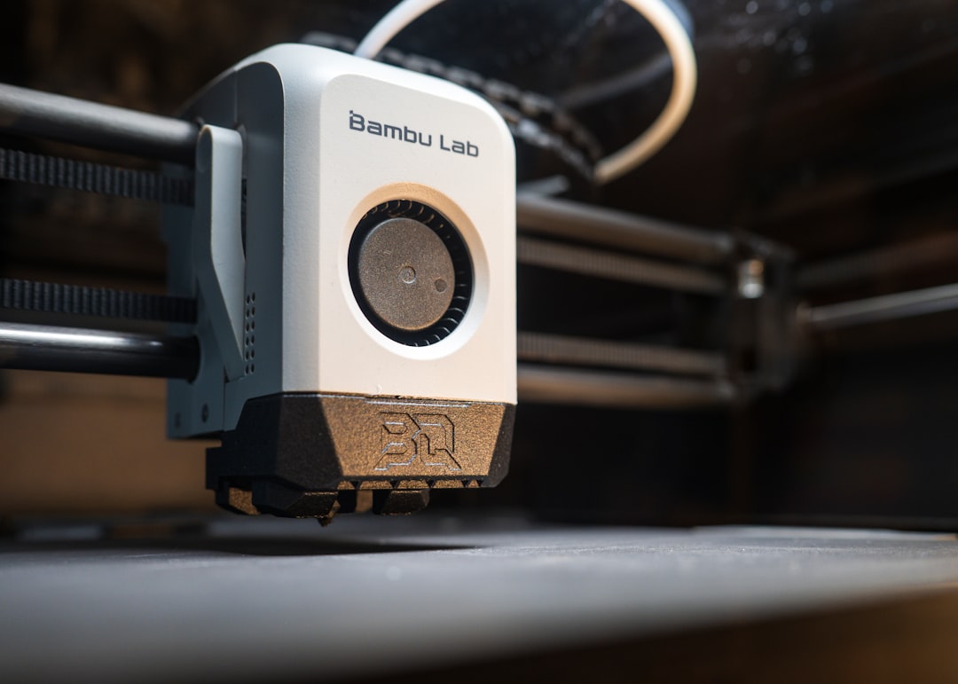

Calidad mecánica y facilidad de uso​
Una de las grandes virtudes de la A1 es que requiere muy poca configuración inicial. Después de montar la impresora, el usuario puede ejecutar la calibración automática y comenzar a imprimir en pocos minutos.
El sistema realiza, entre otras tareas:
  • Nivelación automática de la cama.
  • Ajuste del flujo.
  • Compensación de vibraciones.
  • Control de la dinámica del movimiento.
  • Detección de determinados problemas de alimentación y filamento.
  • Recuperación tras un corte de corriente.
La estructura combina perfiles metálicos y elementos de aluminio. No convierte a la A1 en una máquina industrial, pero proporciona una base suficientemente rígida para el volumen de impresión que ofrece.
Su principal limitación mecánica es la propia arquitectura bed-slinger: la cama se desplaza durante la impresión. En piezas muy altas o pesadas, una CoreXY puede ofrecer una plataforma más estable, aunque eso no significa que la A1 tenga un problema general de calidad.
