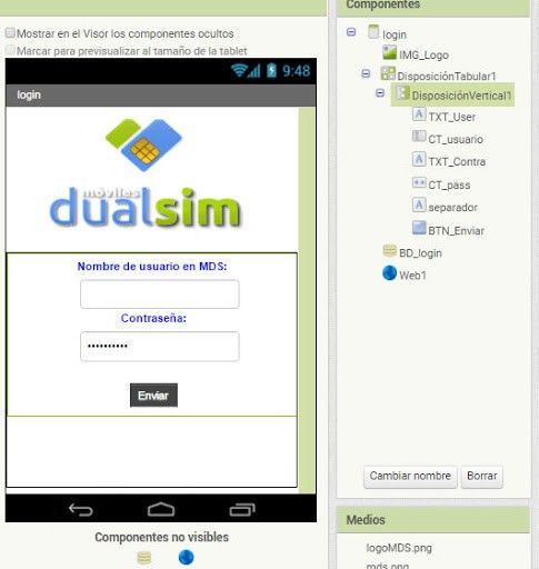

Para hacerlo sencillo, vamos a insertar una tabla de disposición donde colocaremos los tres elementos que la van a conformar: el cuadro de texto para el usuario, el campo de contraseña y el botón de enviar:
En éste caso, he añadido un logo a la parte superior de la tabla de disposición principal y la he configurado con 7 filas añadiendo un 7 al número de celdas (Rows).
Los campos de usuario y contraseña que van titulados cada uno por su respectiva etiqueta y una tercera etiqueta con el texto sin color que actúa como separador del botón Enviar.
Además, de Almacenamiento he añadido un TinyDB para almacenar las credenciales de manera que dé persistencia a la app (que no haya que insertar los datos cada vez que se ejecuta).
[NOTA: se me ocurre poner una casilla para recordar las credenciales y que las guarde en la base de datos que acabamos de añadir, pero como no estoy seguro al 100% de cómo hay que hacerlo, lo añadiremos más adelante .]
Los componentes de Conectividad los he añadido para iniciar la actividad ActivityStarter y para manejar el contenido dinámico Web1. Con éste último pretendo almacenar la cookie y gestionar los códigos de respuesta para seguir adelante o reiniciar el logueo en caso de error, para lo que también añadiremos más adelante un notificador.
