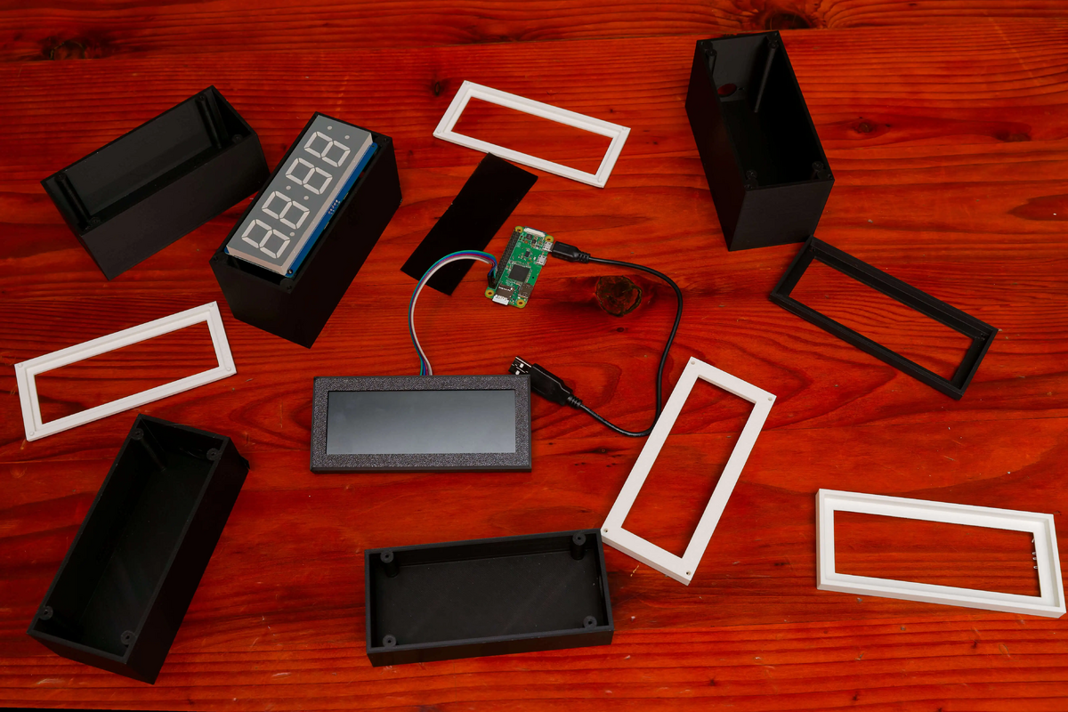

Todos hemos comenzado con una idea simple para luego ver cómo se convierte en un proyecto mucho más complejo de lo esperado. Eso le pasó a Lee Hutchinson con un reloj digital en el que estaba trabajando, pero con un giro particular: el diseño de la caja fue realizado, al menos en gran parte, por modelos de lenguaje de inteligencia artificial (LLMs).
Este no es un proyecto de bricolaje común. Lee, un entusiasta usuario de systemd, logró sincronizar su protipo de reloj con el la hora real sin problemas, para ello configuró los usuarios y servicios necesarios para mantener la precisión horaria que ansiaba. Luego, con algo de Python —aunque admite que sus habilidades estaban un poco oxidadas— y la ayuda del modelo Claude Code, creó el software que hace que el reloj muestre la hora correctamente.
Fusion 360 controlado por una IA
Pero es aquí donde la historia se pone realmente interesante. Aunque Lee no es ingeniero mecánico ni fanático de la experiencia de usuario (UX) de Autodesk Fusion 360, decidió probar algo poco común: integrar modelos de lenguaje (IA) para que le ayudaran a diseñar la carcasa de su reloj.
Autodesk Fusion 360 introdujo recientemente una función llamada MCP server, que permite a desarrolladores y usuarios conectar otras herramientas y servicios con el software. Lee aprovechó esta capacidad para enlazar Fusion 360 con LLMs y así generar el diseño del estuche mediante instrucciones de lenguaje natural.
Los resultados fueron mixtos pero alentadores. Un modelo local llamado Qwen pudo avanzar bastante en una de las peticiones, aunque cometió errores en otra. Sin embargo, cuando usó los modelos Claude —más potentes y avanzados— logró que el diseño se completara con éxito.

Lee Hutchinson no solo se limitó a diseñar: también documentó detalladamente el proceso completo, incluyendo el ensamblaje y los ajustes finales que tuvo que hacer. Esto demuestra que, aunque la IA puede asistir en tareas complejas, la supervisión humana sigue siendo fundamental.
