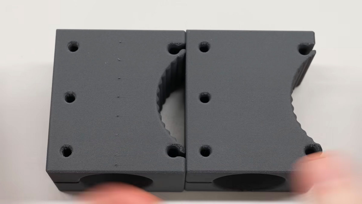

Recientemente, el creador conocido como Clough42 compartió un enfoque novedoso para este problema mientras trabajaba en la impresión de una herramienta para torno. En su diseño inicial, los soportes estaban integrados como una sola pieza junto con el objeto, asegurando su estabilidad en la base de la impresora. Aunque funcional, al retirar estos soportes quedaron evidentes daños superficiales que comprometían la calidad final de la pieza.
Separar el soporte sin contacto directo para preservar la calidad​
Un comentario en la comunidad sugirió que los soportes no necesitan estar en contacto directo con la pieza para cumplir su función. Este planteamiento llevó a Clough42 a replantear su diseño utilizando Fusion 360, aunque el concepto es aplicable a cualquier software de modelado 3D.
Para implementar esta idea, separó el soporte y la pieza en dos objetos independientes que, aunque próximos, no se fusionan ni se tocan exactamente. De esta forma, durante la impresión ambos elementos se generan simultáneamente, pero al retirar el soporte no se dañan ni marcan los detalles de la pieza principal.
Este método no solo evita las marcas habituales, sino que también mantiene la estabilidad necesaria para lograr impresiones detalladas sin comprometer la integridad del modelo.

Para entender mejor el procedimiento y los resultados obtenidos, Clough42 compartió un video demostrativo que ilustra claramente cómo se lleva a cabo la impresión con soportes sin contacto directo y cómo se retiran sin dañar la pieza.
Este material es un recurso valioso para quienes desean implementar la técnica y experimentar en sus propios proyectos.
