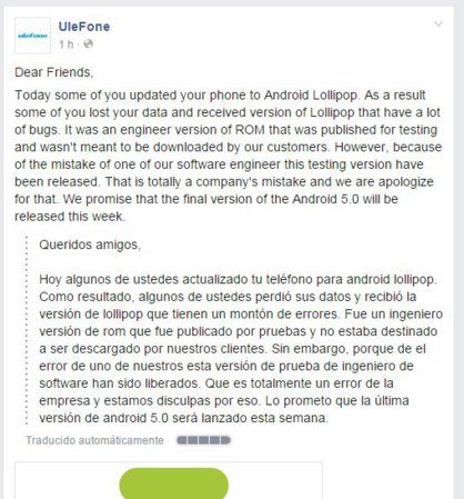

Ulefone acaba de anunciar en su Facebook que la OTA lanzada ayer era una versión de testeo y que fue hecha pública por error. Piden disculpas y afirman que la versión definitiva de Lollipop saldrá... durante esta semana!!!
Ya os podeis imaginar las reacciones de los que actualizaron... :rage:
Efectivamente, Aqui tengo la captura.
