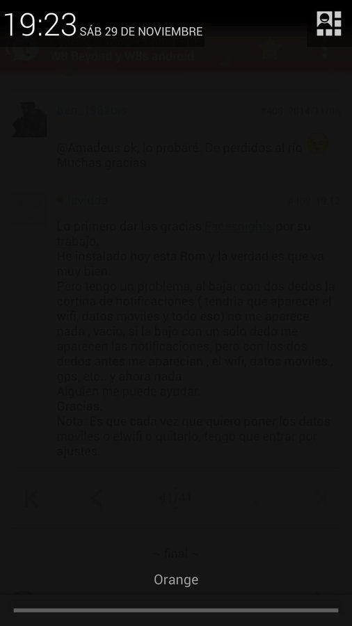

Pero tengo un problema, al bajar con dos dedos la cortina de notificaciones ( tendria que aparecer el wifi, datos moviles y todo eso) no me aparece nada , vacio, si la bajo con un solo dedo me aparecen las notificaciones, pero con los dos dedos antes me aparecian , el wifi, datos moviles , gps, etc.. y ahora nada.
Alguien me puede ayudar.
Gracias.
Nota: Es que cada vez que quiero poner los datos moviles o elwifi o quitarlo, tengo que entrar por ajustes.

Si claro ese es el problema , que le doy al cuadro superior derecho y sigue sin salir nada.
Gracias.
Creo que es por culpa del modulo GravityBox, lo he desabilitado y ahora me aparece bien.
esq que cuando utilizas gravitybox tienes que ir a gestor de ajustes rapidos y poner los que quieres que te salgan, eso pasa con todas las roms al poner gravitybox...... @laviuda

Facesnights Pues tienes toda la razon, he hecho lo que dices en ajustes rapidos y no venia ninguno marcado, he marcado los que he querido y ahora salen bien.
