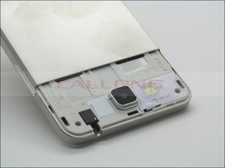

He estado mirando tus fotos del T94, y me ha llamado la atención una foto concreta...
fbcdn_sphotos_a_a.akamaihd.net_hphotos_ak_prn2_1052328_502481496490260_1982139071_o.jpg

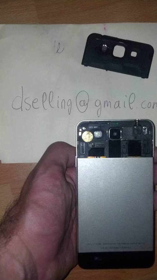

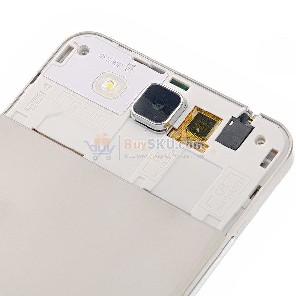

Veo que lleva un circulito de color cobre, que no lleva el mio.... el mio anda justo de cobertura GPS y wifi... aunque el mio lleva una pegatina de la garantía encima del tornillo que está al lado... crees que puede tener que ver o no?
¿Te importaría mucho poner una imagen del GPS Test para ver como va de coberturas?
a mí me parece lo mismo, excepto porque el negro deja visible un círculo de cobre debajo de la pintura de protección
Dapeng-T94-Android-4-2-MTK6589-Quad-core-5-0-inch-HD-IPS-Screen-8-0MP-Camera-GPS-1GB-4GB-3G-Smar.jpg
El mio es también negro y viene exactamente como éste blanco (bueno, tiene una pegatina de garantia encima del tornillito) pero si te fijas en la foto del negro, se aprecia el dibujo de la pista de cobre y NO, donde está el circulo no hay todo ese cobre, hay una parte que si, si sigues la pista de la imagen se nota, que el circulo está encima de la pista que va por encima del flash y de la que va por debajo del flash.
