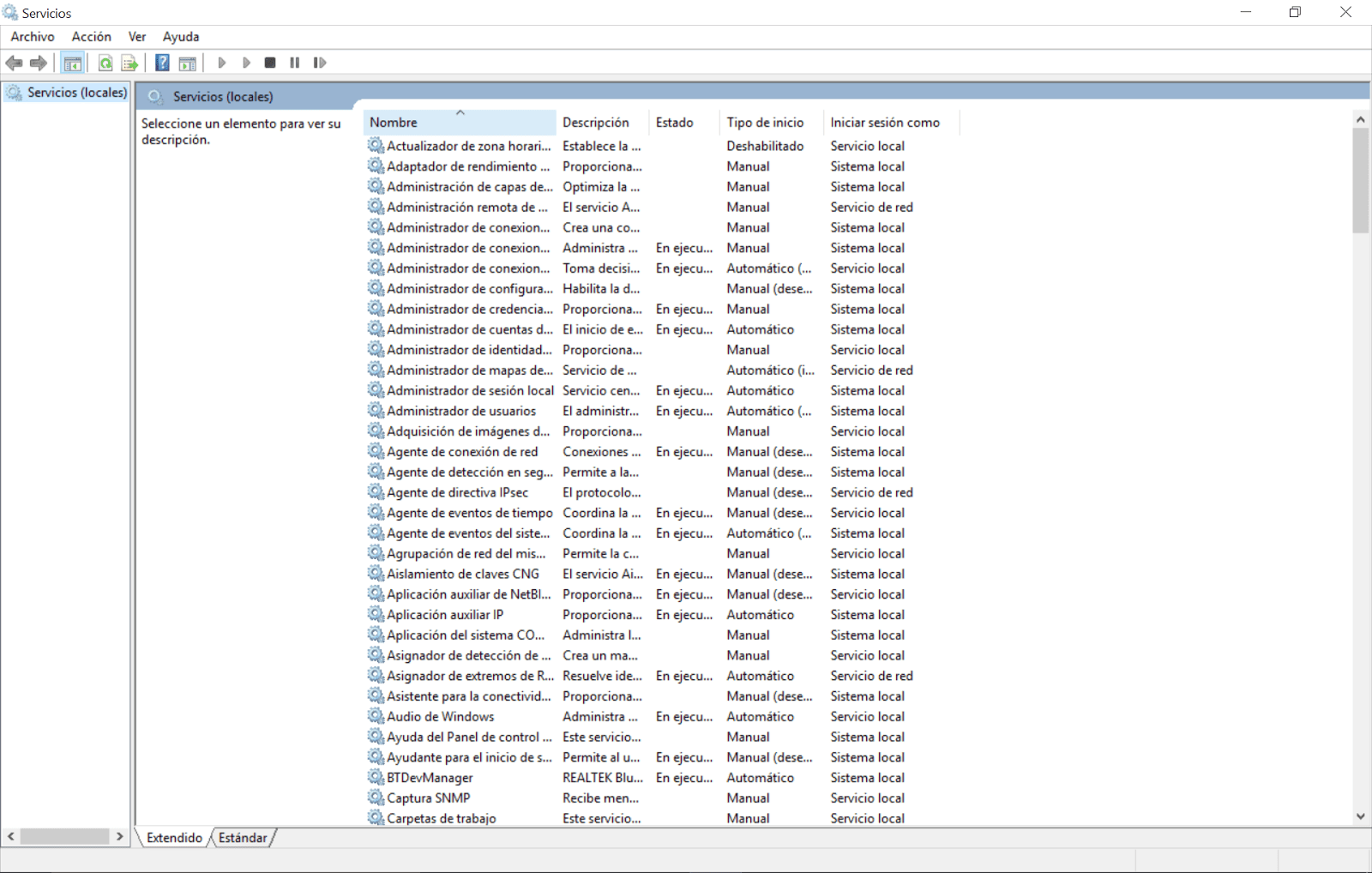

  • Aceptaremos y nos saldrá una ventana con todos los servicios de Windows 10.
alh4_googleusercontent_com_2Hv59IHwaU7XduW80f_7LO_V1AlrhFdmdlIb1b491419d3a6fcb88a26a406c9a34e3.png

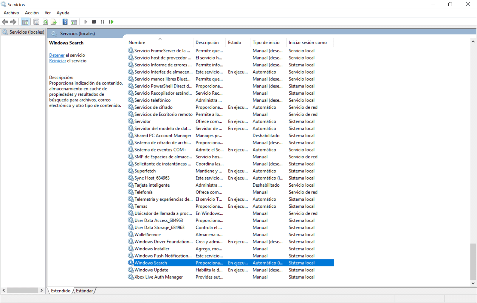

  • Bajaremos hasta el final de la lista y buscaremos un llamado Windows Search.
alh3_googleusercontent_com_XEwCfo84mQ6y7rO6fpZmu7P0vVgA3Vb9jPqafdd0a6d647a4f8f93a829312b612aba.png

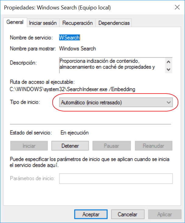

  • Daremos doble click en el y nos saldrá la siguiente ventana:
alh3_googleusercontent_com_em9SFZUirZEzo8zlkI0g7lB9gxVOOyNAvV_a942bfb54eecbcba537ffd2d2d117959.png

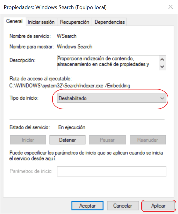

  • En esta ventana, en tipo de inicio, cambiaremos Automático(inicio retrasado) por Desactivado.
alh3_googleusercontent_com_9z5M1FRqGsVPeMx1BYcNZ3_zccbSSGPyStJ33918998770b7d8a6a7eeeac7721e49f.png
  • Le daremos a Aplicar, luego a aceptar.
  • El último paso es reiniciar la tablet.
Una vez hecho todo esto, ya tendremos desactivado el indexado de archivos.
