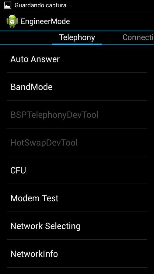

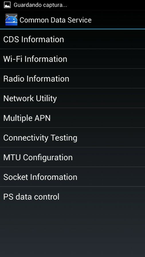

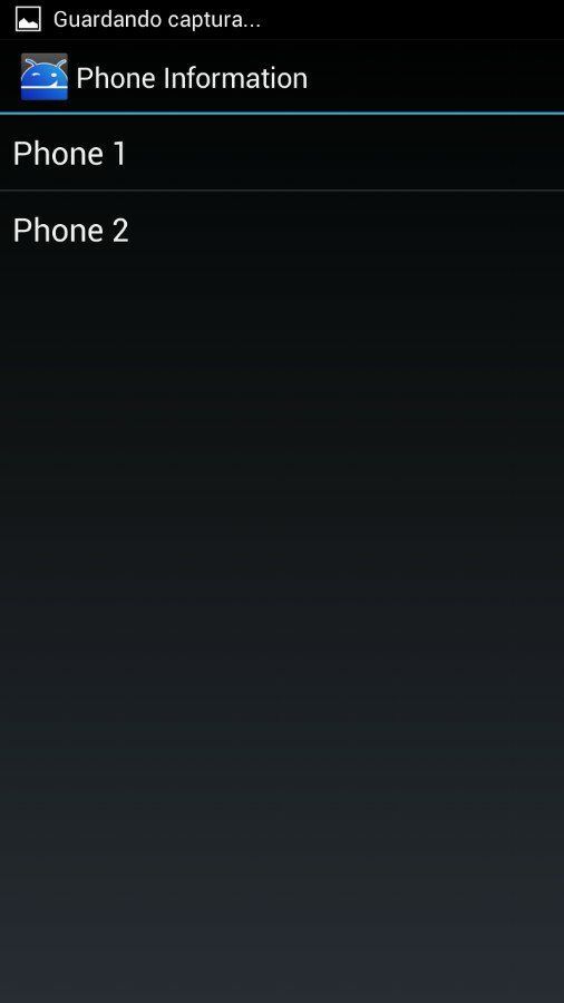

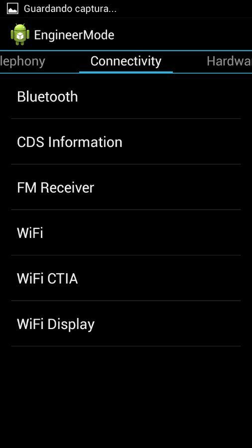

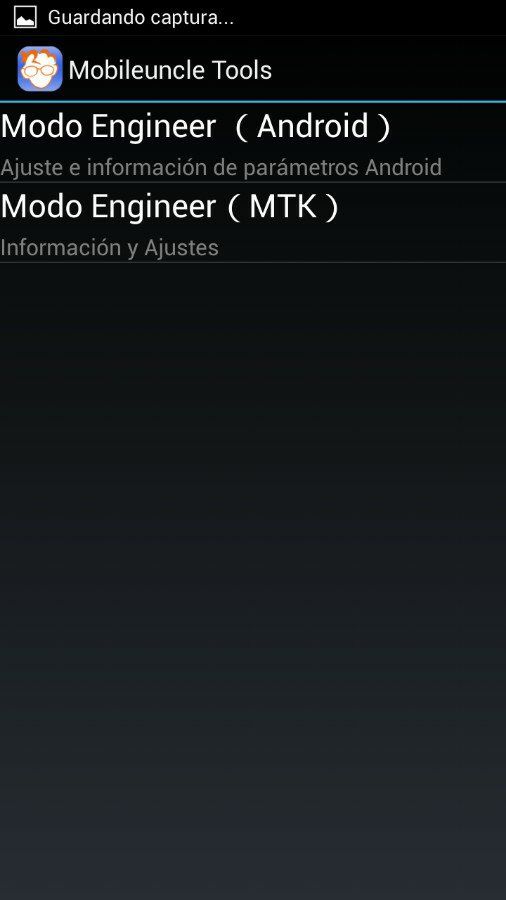

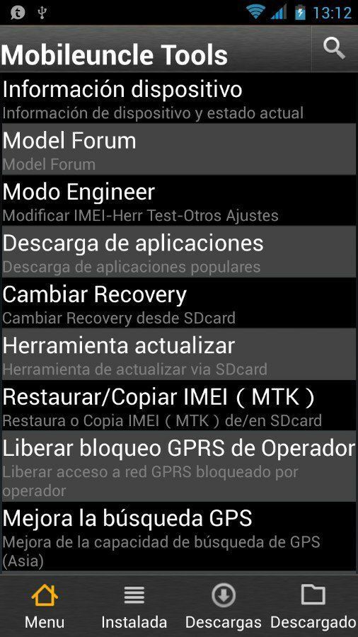

Mobileunckletools. Modo ingeniero mtk. Después la segunda pestaña que es cds information y ahí radio. En radio ya te aparece phone 1 y phone 2 escoges el primero y haber su te pone que tienes imei. Pero lo mas seguro es que sea tu configuración APN
