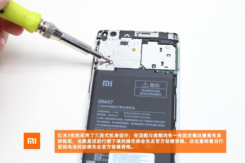

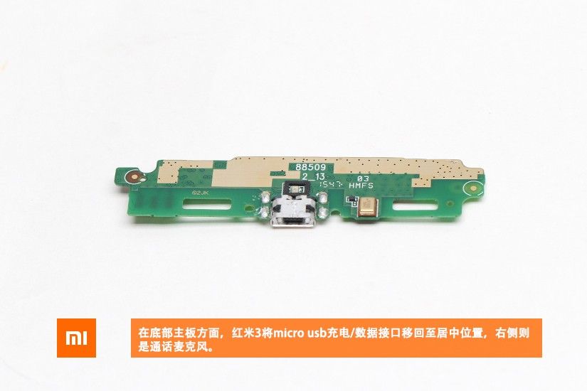

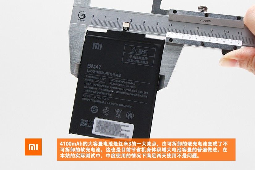

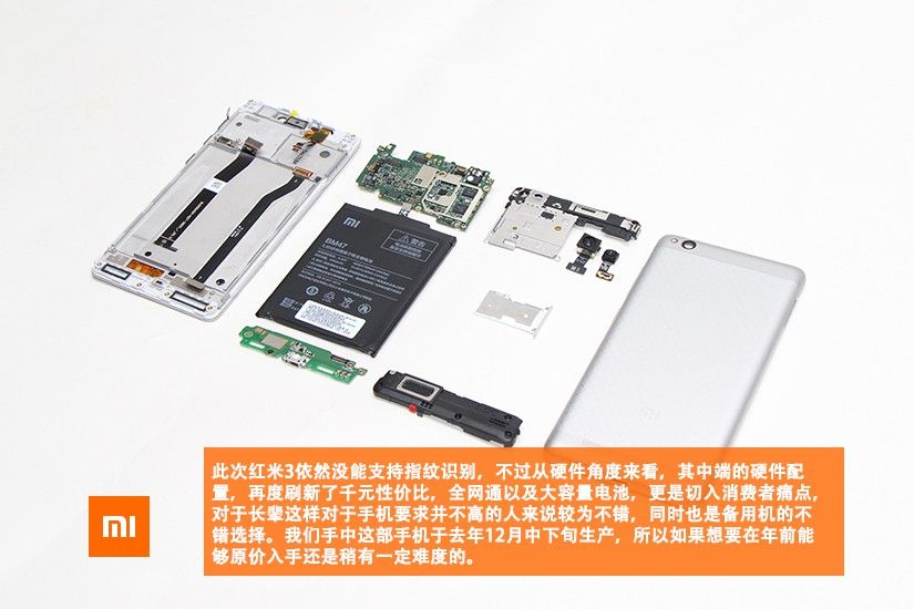

Yo he intentado reparar uno de un compañero hoy. El puerto de carga se lo ventilo intentando meter un usb c o bien un cargador de apple, no se fijo la animalada que hizo. Pedi en aliexpress un puerto de repuesto por 6 euros. Atención, antes de conectarlo todo revisad los bordes de la placa, este venia con rebabas que tuve que limar porque no encajaba. El cable de la antena que hay que desmontar es muy pero que muy delicado, en su conector. Cuidado o se desprenderá. No se si es antena de telefonia o wifi o gps. El repuesto son 3 euros escasos, pero retrasa la reparación. He observado que el led de carga , con el telefono apagado no esta permanentemente encendido mientras que carga, se enciende un rato y se apaga, pero parece que sigue cargando. No se si es esto normal. No tengo claro si hay que retirar las pegatinas que hay debajo de la bateria antes de separarla o tirar de ello...... en el video que he visto tiran de ello, pero no se que pondran luego en su lugar...
Un saludo
Gracias @dogie por el aporte. Queda perfectamente explicado cómo hacerlo.
Sobre los conectores de antena, también tenía leído lo mismo, que se van con la mirada y se levantan las pistas.
Sobre las tiras de debajo de la batería entiendo que es para sujetar la batería en su sitio. Me imagino que con cinta de doble cara también puede servir. En Amazon creo que venden para este tipo de cosas. Igual @carlospaton nos puede ilustrar un poco más.
