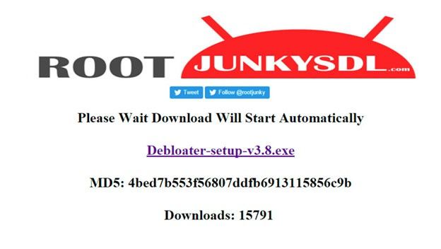

2: Descarga Debloater
Debloater es un programa para Windows que tendrás que instalar en tu ordenador y desde el que podrás configurar qué apps se mantienen activas en tu smartphone o tablet Android, y cuales quedan congeladas y desterradas al rincón más oscuro de la memoria de tu Android.
Existe una serie de pasos previos que tendrás que realizar para que Debloater pueda hacer su trabajo.
El primero de ellos será descargar e instalar el ejecutable de Debloater en tu PC. Puedes hacerlo desde su página web.

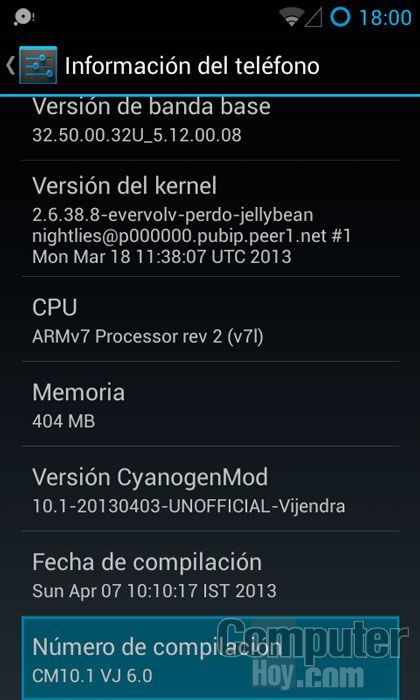

Esta función se encuentra en el menú Opciones de desarrollador del menú Ajustes de tu Android. Si este menú no aparece entre los menús de Ajustes, será porque todavía no lo has desbloqueado. Hazlo accediendo al menú Información del teléfono, al final del menú Ajustes de tu Android.
Después, pulsa repetidamente sobre la entrada Número de compilación y, tras 7 pulsaciones, tu terminal te indicará que las opciones de desarrollador se han desbloqueado.
Ahora, vuelve atrás hasta el menú de Ajustes y justo encima de Información del teléfono habrá aparecido el nuevo menú de opciones de desarrollador.

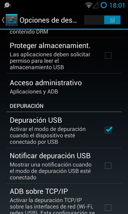

Accede a este menú y en su interior encontrarás la opción Depuración USB. Activa la casilla y acepta la advertencia que se muestra.
Una vez hecho esto tu smartphone ya está listo para comenzar a bloquear el bloatware.

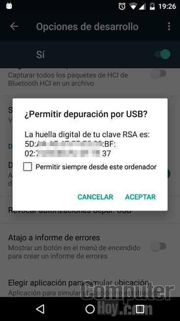

Es muy probable que en tu smartphone se muestre un mensaje indicando que un ordenador va a conectar por primera vez con él utilizando las opciones de depuración USB. Acepta este cuadro para continuar.

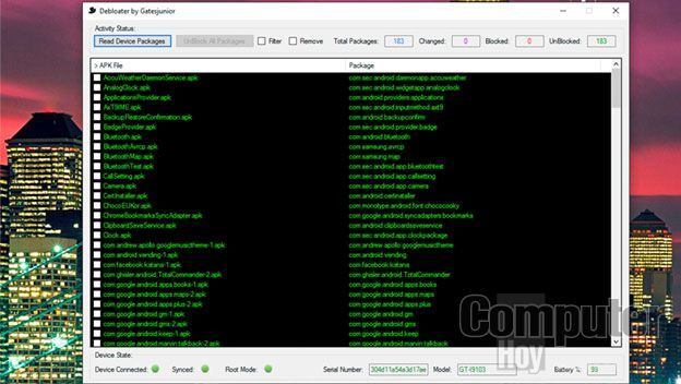

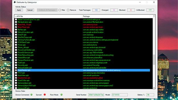

5: Selecciona las apps para bloquearlas
Tras aceptar este cuadro, Debloater indicará el estado de tu smartphone en la parte inferior de su interfaz.
Pulsa sobre el botón Read Device Package para analizar tu smartphone y listar todas las apps instaladas en tu dispositivo.
Una vez completado el análisis marca las apps que quieres bloquear.
Tal y como indicaba en el aviso al iniciar Debloater, debes estar muy seguro de que la app marcada es realmente la que quieres bloquear y no corresponde a una app del sistema.
Cuando hayas marcado las apps no deseadas, haz clic en el botón Apply para bloquearlas.
Tras unos segundos, las apps marcadas desaparecerán del cajón de aplicaciones de tu Android y, en la parte superior de la ventana de Debloater, se mostrará el número de apps que actualmente tienes bloqueadas.

6: Desbloquea apps con Debloater
Si quieres volver a activar alguna de las apps bloqueadas, vuelve a pulsar sobre el botón Read Device Package para refrescar la lista de apps instaladas, y desmarca las casillas de las apps que quieras desbloquear.
Si quieres desbloquearlas todas de golpe, también puedes utilizar el botón UnBlock all packages.
Observa que el cuadro Blocked de la parte superior muestra inmediatamente los cambios.
Haz clic sobre Apply para aplicar los cambios y desbloquear la app indicada, que volverá a aparecer en el cajón de aplicaciones de tu Android.
