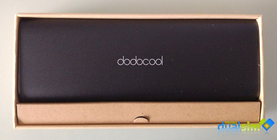

Dejando estos raros pensamientos a parte, abro el paquete y ya veo la caja.
Es la típica caja de cartón reciclado, pero solida y dura como ella sola, y que también me viene para guardar cosas.
Tiene el logo (el nombre) de dodocool grabado por delante, y por la trasera todas las características de esta batería

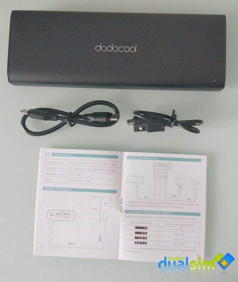

Abrimos la caja y ya vemos la batería
Lo sacamos todo y vemos el contenido que es:
  • la batería
  • cable usb-c / usb-c
  • cable usb-a / usb micro-b
  • manual en castellano

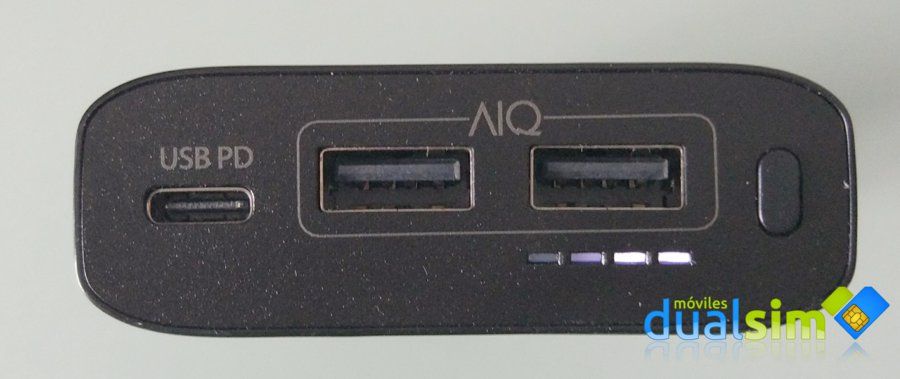

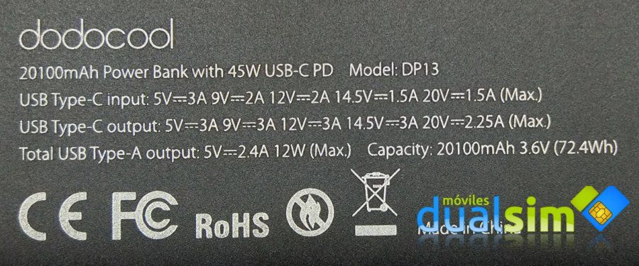

Si observamos la parte posterior de la batería vemos su características
todos los conectores están juntos
De izquierda a derecha vemos:
  • USB PD. Es un usb-c, desde el que se carga la batería y desde el que podemos cargar aparatos con usb-c, y que ademas es de carga rapida. Si os fijáis tambien pone las letras PD (Power Delivery), de las que os hablare despues ... y si ... yo tampoco tenia ni idea de que era eso :cool:
  • AIQ. Son los dos usb-a (los de toda la vida) y desde los que podemos cargar cualquier aparato usb y que nos proporciona una Intensidad de salida de hasta 2,4 A
  • Debajo de los AIQ están los 4 led que nos indican la carga de la batería ... sin pensar mucho ya sabemos que es 25% 50% 75% 100%
  • Y por ultimo el botón. Al pulsarlo se encenderán durante 15 segundos los led para que veamos la carga que tiene la batería

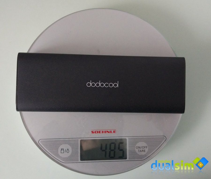

Pesa 485 gr., que así de primeras nos puede parecer excesivo, pero si las comparamos con otras que he tenido, no lo es tanto
Ahora tengo otra de 10.000 mah que pesa 280 gr, así que si esta fuese de 20.100 y aplicando una sencilla regla de tres debería de pesar ... 562 gr
Esto es solo para que os deis cuenta de que no es que sea pesada, sino que pesa lo que tiene que pesar sus mas 20.000 mah

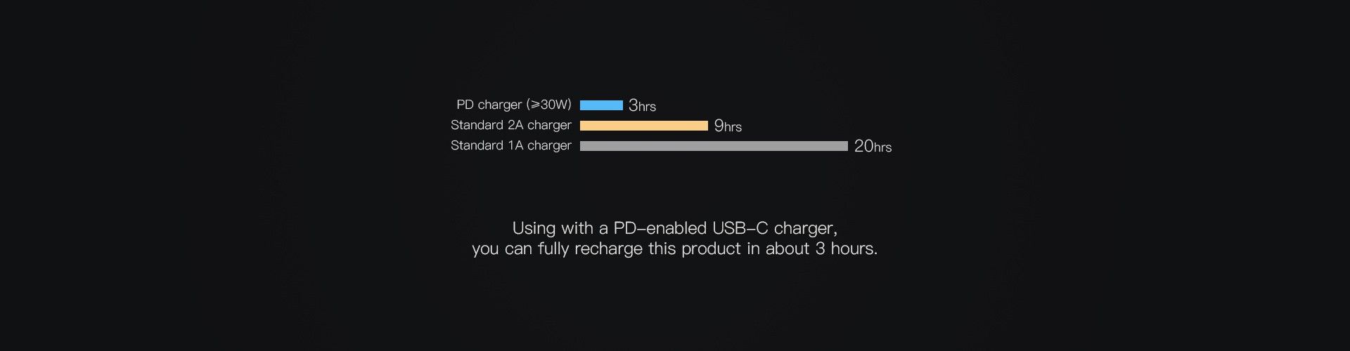

Antes os he hablado del PD que venia escrito y que aparece en sus características técnicas ...
Pues aquí va la explicación:
PD son las iniciales de Power Delivery, que es un estándar nacido hace unos años para poder usar el usb-c para proporcionar una capacidad de carga de hasta 100 w, con lo que se podría cargar un portátil (por ejemplo) con un cable usb tipo c
Pero cuidado ... no todos los cables valen, ya que parece ser que los hay de varios tipos que proporcionan desde 10 W hasta los 100 W antes citados
Otra característica del PD es .... mejor ver una imagen que lo deja mas claro
Como veis en la imagen, la velocidad de carga de una batería PD es realmente rápida

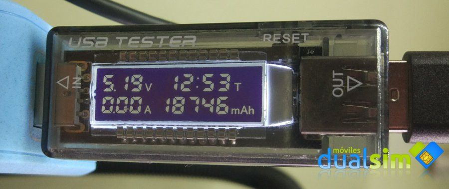

He probado con varios cargadores que tengo en casa y con todos los cables usb-c que tengo (y son unos cuantos) ... pues lo mas que he conseguido sacar de los cargadores es 1,4 a 1,8 Ah y unos 4,85 V de salida
Esto se traduce en que cargar la batería entera son unas 13 horas
Con un medidor que tengo podéis ver lo que ha tardado y la carga que ha hecho
Tener en cuenta que el medidor no vale precisamente 50 €, así que hay que tomar las lecturas como una información mas de referencia y no como una verdad absoluta.
En cualquier caso nunca me ha dado ninguna batería la misma carga que la que se le presupone.
