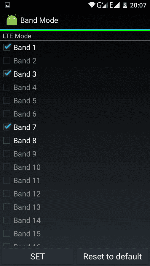

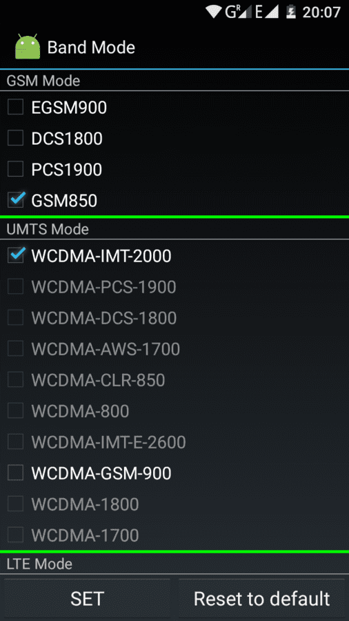

Hoy en día conseguí otro DOOGEE T5, pero no me fije en las bandas que traía abiertas y la sorpresa fue cuando me llego, no funciona en 4G para Colombia, solo 2G y esto es muy tedioso.
Quisiera saber si alguno tiene un Modem Stock que me pueda abrir las bandas que se requieren para trabajar en latinoamericano.
Muchas gracias
Screenshot_20171014-200755[1].png Screenshot_20171014-200755[1].png Screenshot_20171014-200748[1].png
Entrando al modo ingeniero así se ven la el modo de bandas del equipo.
Gracias por ayudarme
Las que están desactivadas las apague porque en Colombia no se usan y el equipo pierde menos tiempo buscando bandas disponibles.

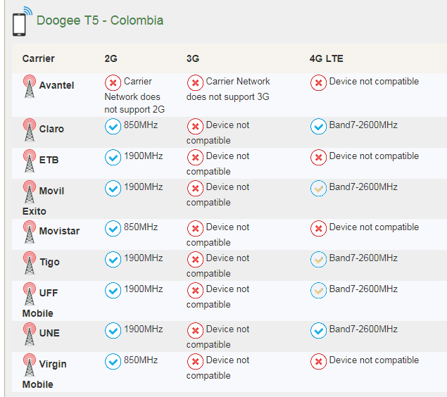

Al parecer el Doogee T5 no soporta las bandas de nuestro país.
Se trata de una limitación en el hardware y por mas que cambies el modem.img no vas a poder activar las bandas porque físicamente no puede trabajar con ellas.
