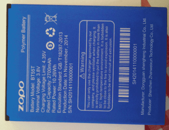

la bateria es esta, si coincide perfectamente

Tengo una batería nueva del zopozp999 de 2700 mah y mi tel es un zp998, con batería de 2400 mah. Según comentáis se puede cambiar sin problema, pero realmente estos 300mah a mayores no afecta a nada del teléfono?. Se puede substituir sin problema de que se queme algo con esta diferencia de intensidad en las baterías??
PS:Los pines, tamaño de la batería y todo son idénticos, incluso voltaje....

Nada @Rubem.eu ... Sin miedo. El hecho de que una batería tenga mas mAh no afecta para nada al móvil. No le esta dando mas fuerza o potencia, sino solo mas duración. Tranquilo.
Un saludo
Gracias, efectivamente va muy bien, muy fluido con cm12 y la bateria dura muchisimo mas. Sin lugar a dudas la mejor decision. Por 15 euros de la bateria comprada en la pagina de zopo, aumento significativo de la duracion de la bateria.
