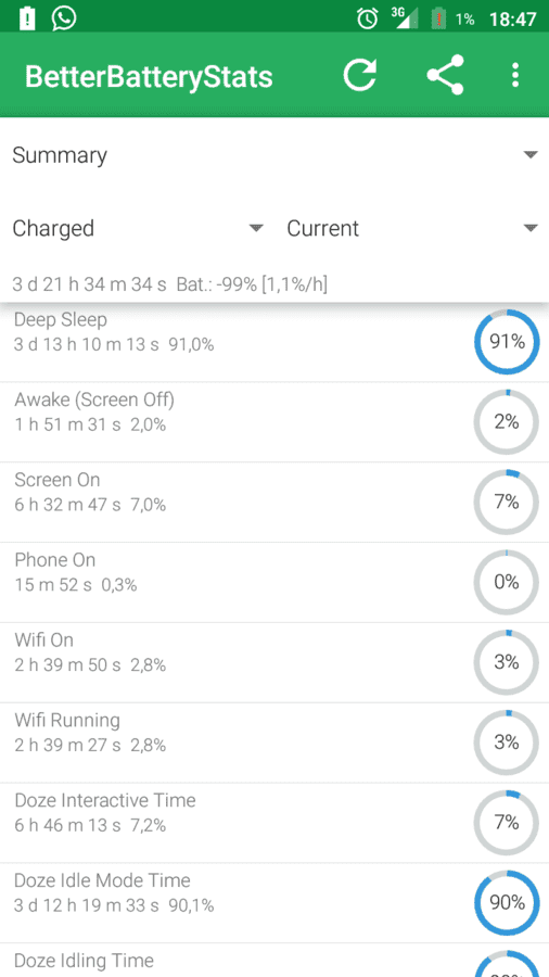

Bueno pues toqueteando el móvil he conseguido rascar un día mas y llegar casi a los 4 días sin carga, con el uso normal que le doy (entre 1:30 y 2 horas de pantalla al día). Yo creo que ya he reducido mucho el uso en reposo (ahora tengo un 2% de despertares por wakelock). Supongo que siempre es posible apurar aún más, pero me temo que ya es debido al kernel, por lo que a no ser que algun día aparezca algun otro núcleo con el que bajar aún más la frecuencia o el voltaje, yo de momento ya lo doy por bueno, jeje.
En mi caso estoy usando ForzeDoze, Amplify y PowerNap, aunque éste último creo que sería innecesario con Amplify bien configurado... También probé Greenify con el "agressive doze" pero me tardaba un tiempo en entrar en modo doze cada vez que se apagaba la pantalla, y en cambio con ForceDoze es instantaneo.... Otra cosa que he hecho es desinstalar algunas aplicaciones de las preinstaladas y congelar algun servicio (lo he hecho con Root Package Disabler)
Mi consejo es que si alguien quiere un ahorro en standby sin complicaciones, con la combinación ForceDoze+Powernap funciona super bien... Y ya si se tienen ganas de ir probando y toqueteando pues con Amplify aun se puede ganar un poquitín más...
