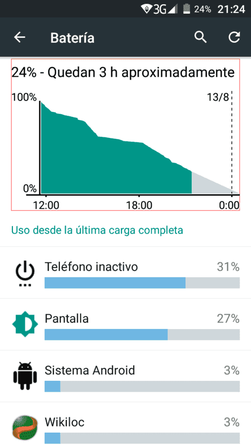

Efectivamente Zepedro, compré una batería del umi hammer s en Aliexpres y tras recortarle un poco los bordes de plástico se ajusta perfectamente!!
Después la calibré un par de veces y anda bien. Aún así y todo el consumo de la pantalla es elevado ( la tengo al mínimo de brillo y 30 segundos) y a pesar de tener 3200mha me dura un día justo justo y sin excesivo uso. Un saludo
[DOUBLEPOST=1471029656][/DOUBLEPOST]Os mando una captura del estado de la batería tras el uso de hoy!
Comparado con la original no sacas una hora más de pantalla?
