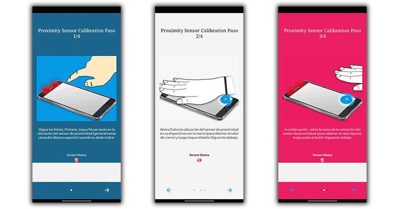

Prueba a :
Calibrar la pantalla​
El propio sistema MIUI integra una opción mejorada de calibrar nuestra pantalla con la ayuda de Android Stock. En este caso, para acceder a ella, debemos seguir otro proceso, el cual esperamos que ahora si consiga que el sensor en Xiaomi quede reparado:
  1. Entramos en el Teléfono si fuésemos a hacer una llamada:
  2. Escribimos sin errores lo siguiente: *#*#6484#*#*.
  3. Bajamos hasta la opción Proximity sensor test y la escogemos.
  4. Realizamos un test tapando la luz en la parte superior del teléfono.
  5. Después pulsamos en la esquina superior y accedemos a Proximity sensor calibration.
  6. Seguimos los pasos en pantalla.
  7. Al finalizar reiniciamos el móvil y deberá estar arreglado.
No obstante, como sucede con todas las calibraciones, puede que necesitemos repetir el proceso un par de veces más para que todo lo que concierne al display quede ajustado de forma correcta y pueda funcionar de manera fluida tal y como lo hacía el primer día de nuestro móvil.
