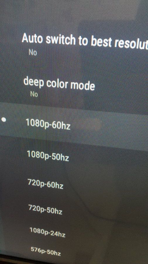

Te has asegurado de tener la salida del tv box en la resolución de tu tele? Es decir, si la tele es fullHD la salida del tv box en 1080p
Si tienes el tvbox por ejemplo, en 480p se va a ver con muy baja resolución...
PD doy por hecho que la conectas por HDMI, claro

Sí sí, es HD, si entiendo bien lo que me dices tengo que tener tanto el tv como el Android en la misma resolución, 1080 por ambos verdad?

El tv no encuentro por ningún sitio la configuración de resolución que tiene actualmente, imagino que al ser HD por defecto emitirá en esa resolución no lo sé, el Android si que lo tengo en 1080p-60hz
