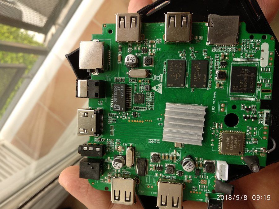

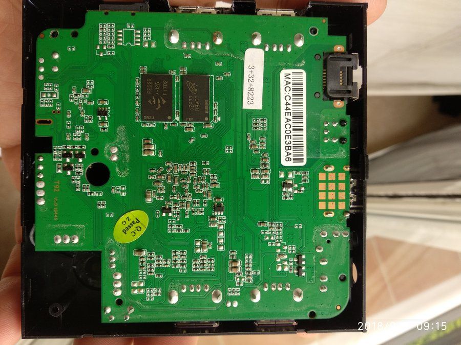

De 5 comprados, el de 2 gigas no tiene la misma placa que el de 3 gigas, el de 2 gigas la placa de disipador de calor es más grande y tiene 2 Tomás USB interior más que el de tres gigas. Tres de los cinco ya están averiados uno de ellos no ha llegado prácticamente ni a funcionar y ya está bloqueado, el primero que compre de 3 gigas he cortado la tapa de arriba en un cuadrado y le he puesto un ventilador de 3 x 3 x 1, la temperatura que alcanza llegaba a los 80 grados, con el ventilador baja unos 30 grados, con este no he tenido problemas de momento no da ningún tipo de bloqueo, el de 2 gigas funciona muy pocas horas al día pero de momento no da problemas, los otros 3 de 3 gigas ya no funcionan, por lo que no recomiendo la compra de este TV Box

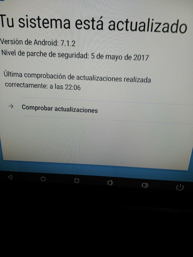

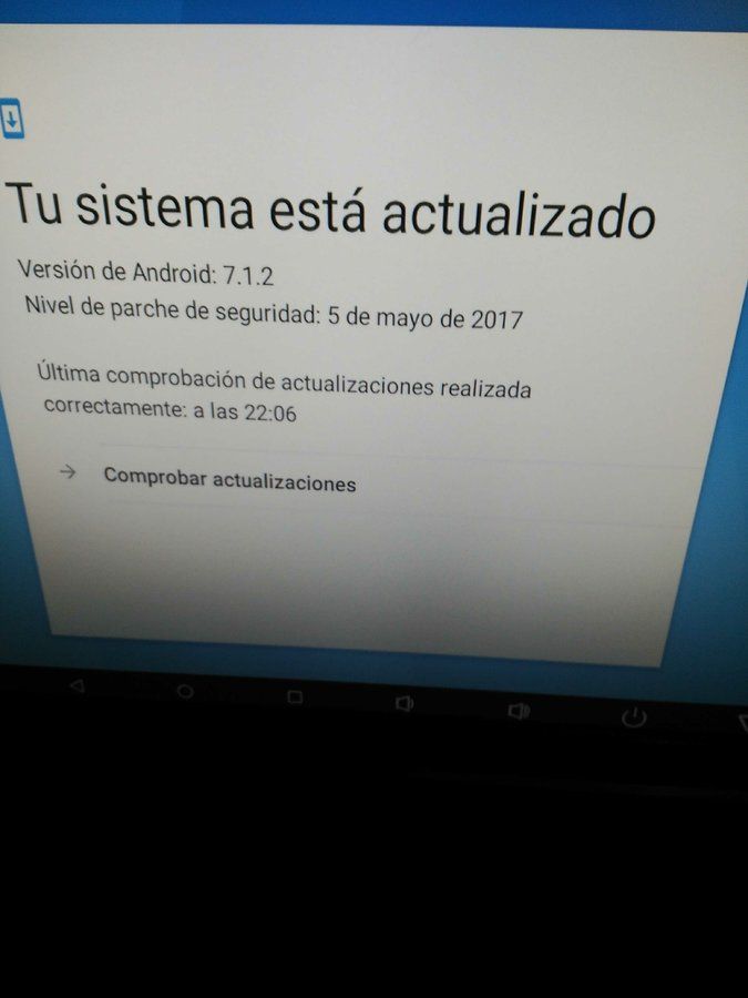

muchas gracias me sirvio en TV BOX H96 PRO POR FIN PUDE ACTULIZAR 7.1 ESTA FUNCIONANDO GENIAL SIN NUNGUN PROBLEMAS MUY FACIL EL PROCESO HAY LES DEJO EL MODELO
ESPECIFICACIONES
SoC: Amlogic S912 - Cortex A53 octa-core Core hasta 2.0GHz
GPU: Mali-820MP3 hasta 750MHz
RAM:2GB DDR3
Memoria interna :16 GB eMMC
WiFi: 802.11a/b/g/n/AC
Ethernet: 10/100/1000 Mbps
Display frontal
2 x USB 2.0
Salida HDMI 2.0a hasta 4K @ 60Hz y soporte HDR. Salida analógica CVBS.
Lector de tarjetas micro SD
Android Lollipop 6.0.1
Alimentador: 5V/2A.
Tamaño: 13 x 13 x 3 cm
Peso: 250gr
