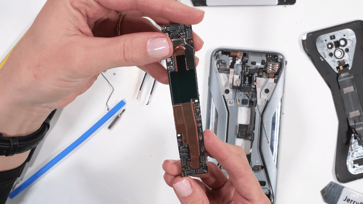

Para seguir el despiece, hay que dar la vuelta al dispositivo y prepararse para quitar la pantalla, algo que complica en exceso la reparación de este teléfono, pues es un elemento muy delicado. Ahora bien, cuando conseguimos quitar este elemento, podremos retirar la placa base del Black Shark 3 Pro, que como podemos ver, tiene un tamaño muy reducido, de varias capas y con dos heat pipes de gran tamaño.Al retirar la placa base, vemos que se ha quedado un agujero en el teléfono a través de donde se ve el otro lado, ¿y las baterías?

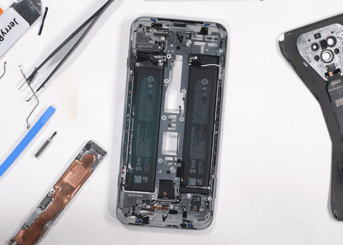

Seguimos desmontando, en total 29 tornillos más por el lado de la pantalla para retirar una placa metálica, que nos deja ver dos baterías separadas y colocadas en los laterales. Es una colocación bastante extraña para lo que estamos acostumbrados y que complica la sustitución de alguna de ellas. Si os estáis preguntando el por qué dos baterías, es para poder hacer funcionar su carga rápida de 65W, pues realmente carga dos celdas a 32,5W cada una, impidiendo un desgaste demasiado alto sin renunciar a tiempos de carga ni autonomía.
