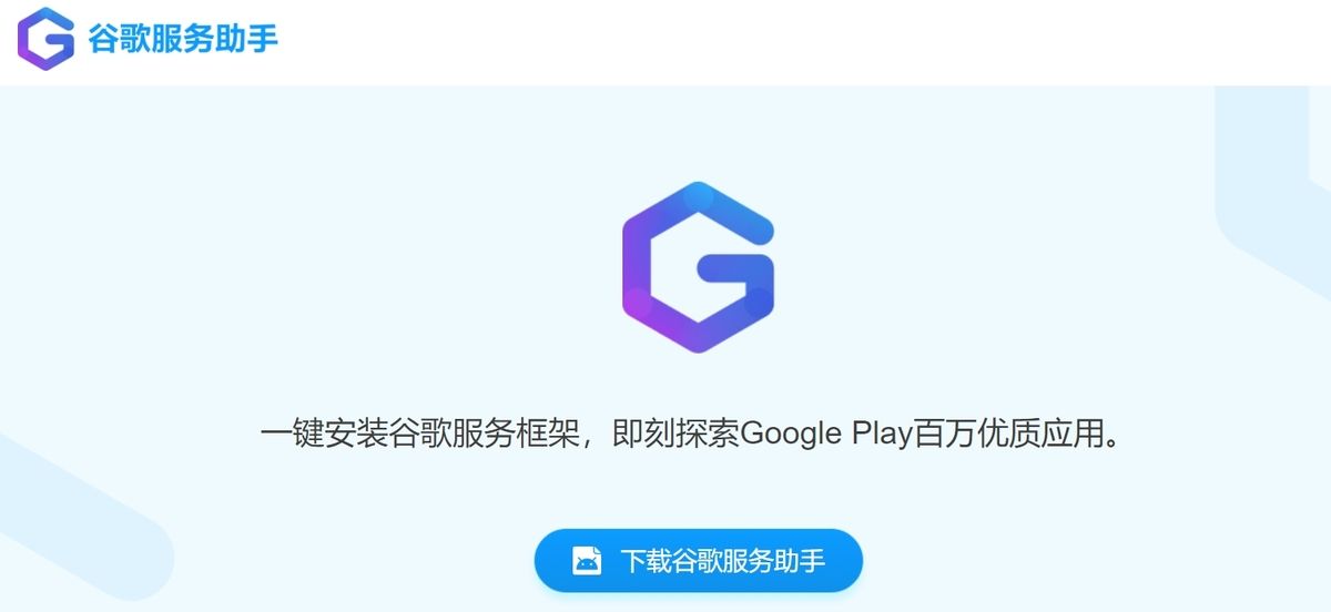

Ahora que el Mate 30 Pro ha llegado a las manos de algunos medios internacionales, ya sabemos cuál es la forma de instalar los servicios de Google de forma que incluso Android Pay funcione y está totalmente alineado con lo que imaginábamos. Todo lo que necesitas hacer es descargar e instalar un APK llamado LZPlay y todo estará listo.

Teknofilo-Image-007.jpg Página web de LZPlay

Huawei ha habilitado la app LZPlay para tener acceso a las APIs secretas
En este punto, es obvio que Huawei debe de ser consciente de la app LZPlay y permite explícitamente su funcionamiento.
El desarrollador de esta aplicación tiene que conocer las APIs no documentadas, firmar los acuerdos legales, pasar la revisión por parte de Huawei, y finalmente tener la aplicación firmada por la propia Huawei. El único propósito de la aplicación es instalar los Servicios de Google en un dispositivo sin licencia, lo que crea ciertas dudas sobre su legalidad.
