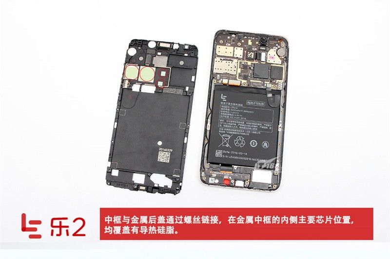

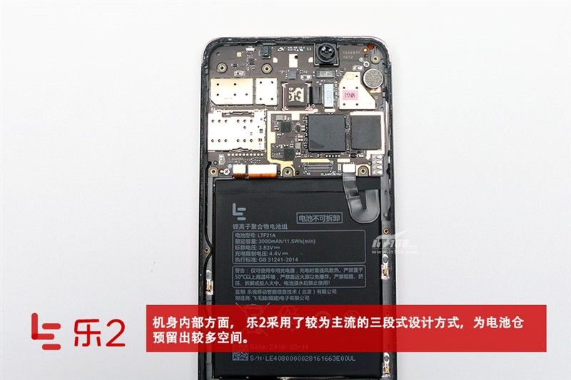

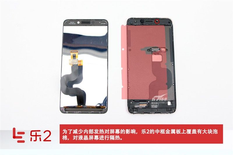

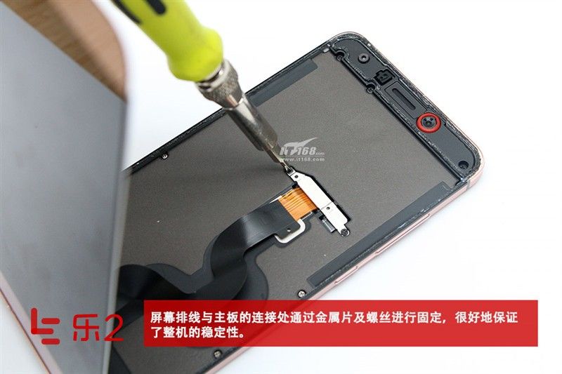

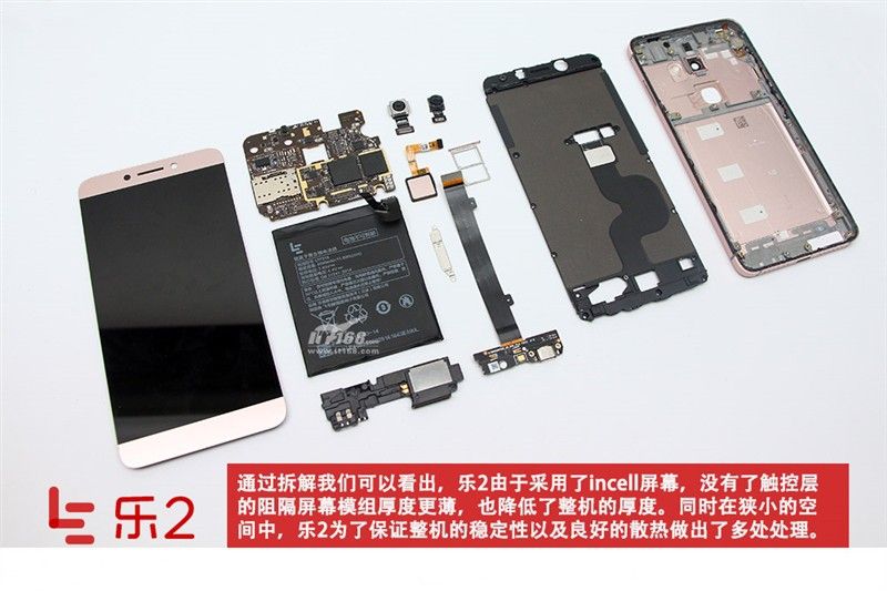

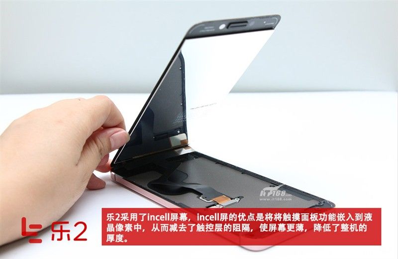

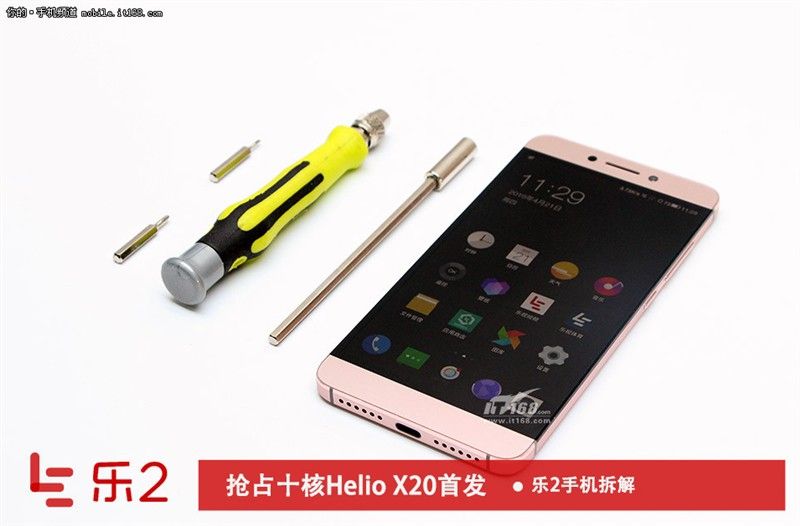

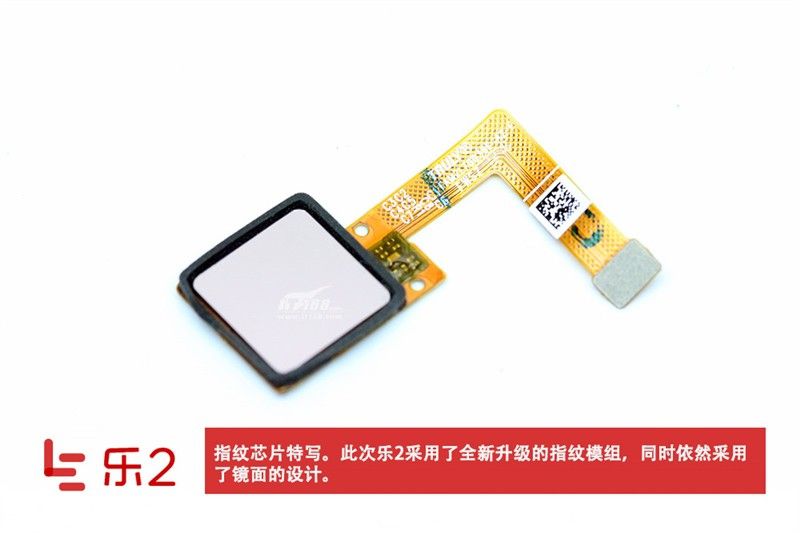

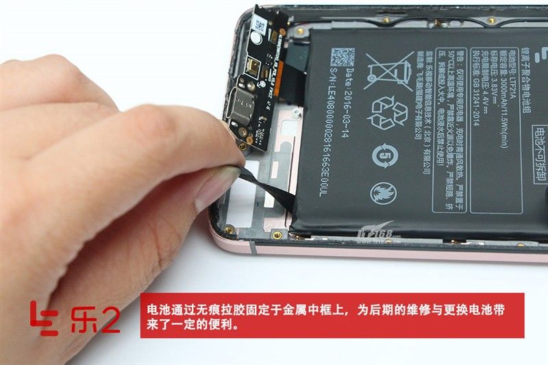

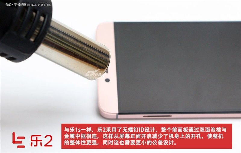

Al igual que ocurre con la mayoría de los teléfonos con un diseño unibody metálico, el desmontaje del LeEco Le 2 es relativamente sencillo, ya que una vez esté retirada la pantalla tendremos acceso a prácticamente todos los componentes que integra. En esta ocasión los materiales necesarios para desarmar el teléfono son menos de lo habitual, y es que lo único que se necesitará será una ventosa para retirar la pantalla, y un destornillador con un par de cabezales diferentes.

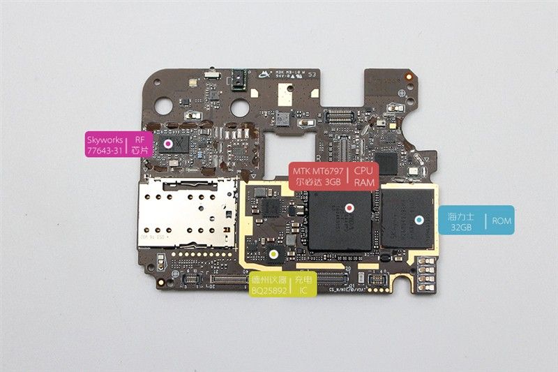

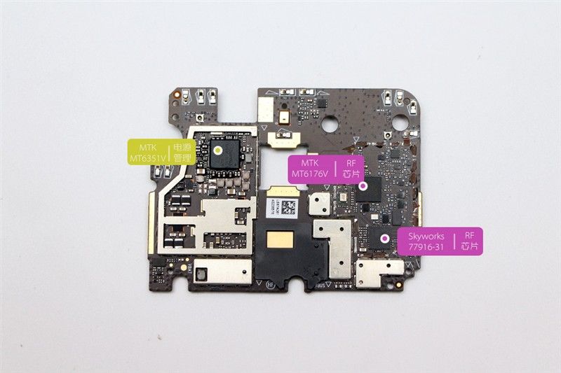

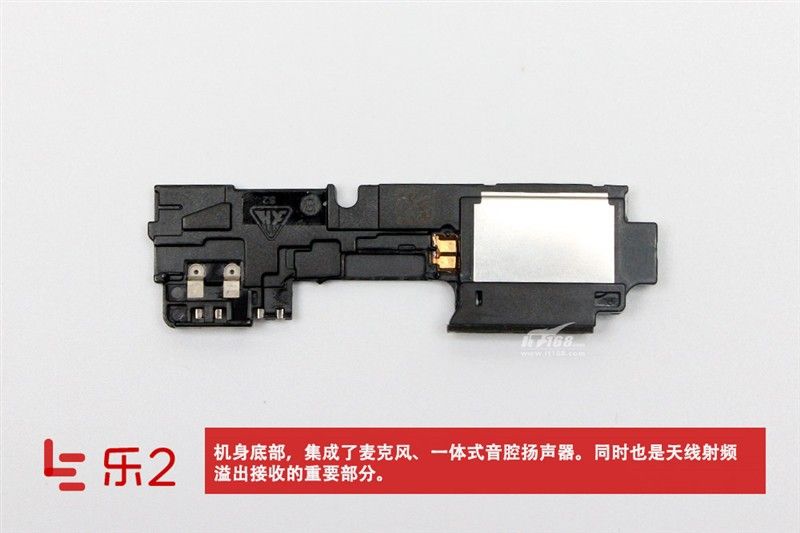

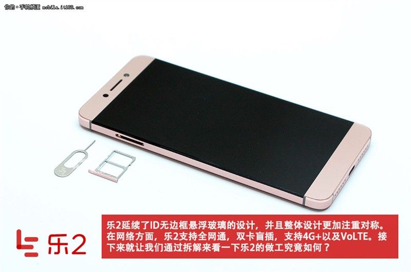

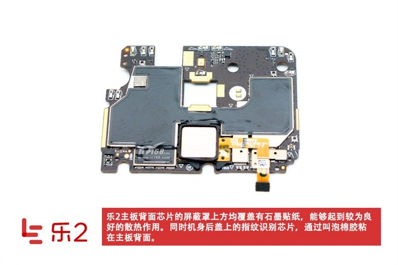

Fotografías del desmontaje del LeEco Le 2
Especificaciones del LeEco Le 2
  • Pantalla IPS de 5.5 pulgadas con resolución Full HD (1920 × 1080 píxeles)
  • Procesador deca core de 64 bits Mediatek Helio X20 (MT6797) a 2.3 GHz
  • 3 GB de RAM
  • 32 GB de almacenamiento eMMC 5.1

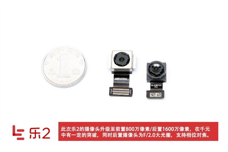

  • Cámara trasera de 16 megapíxeles con PDAF, apertura f/2.0 y doble flash LED de doble tono
  • Cámara frontal de 8 megapíxeles (tamaño de píxel de 1.4 micras).

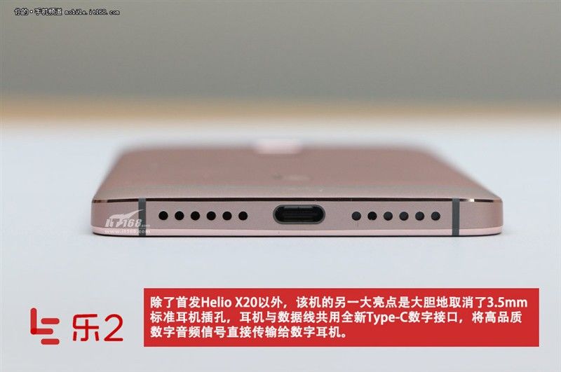

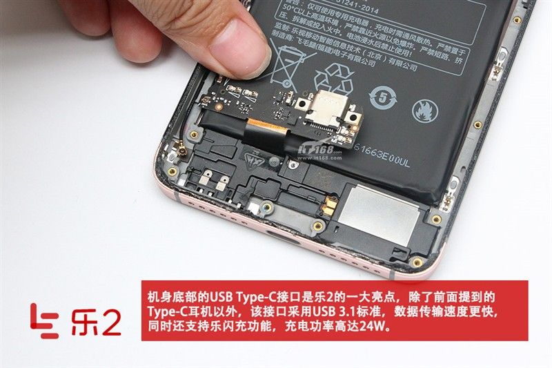

  • USB Type-C

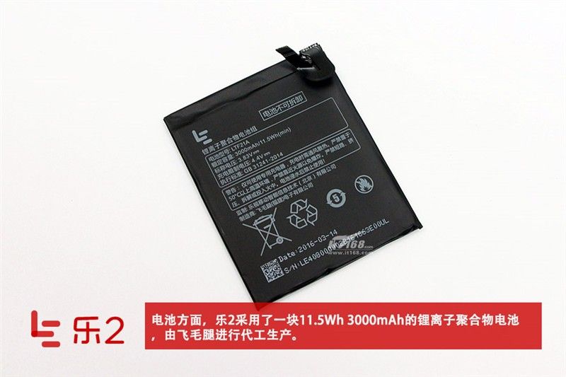

  • Batería de 3000 mAh con carga rápida de 24W
