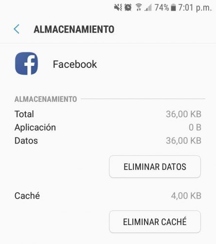

2. Borrar la caché de la aplicación: Ajustes > Aplicaciones > Nombre Aplicación > Borrar caché.
awww.androidjefe.com_wp_content_uploads_2016_04_facebook_se_detuvo_samsung_444x500.jpg
Prueba esta solución al aviso Facebook se detuvo en tu Samsung Galaxy

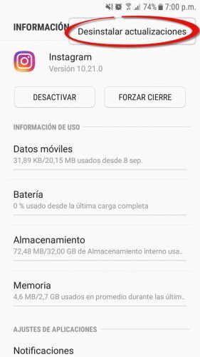

5. Desinstalar actualizaciones de la aplicación (solo apps preinstaladas): Ajustes > Aplicaciones > Nombre Aplicación > Desinstalar actualizaciones.
awww.androidjefe.com_wp_content_uploads_2016_04_instagram_se_detuvo_solucion_281x500.jpg
Si te sale Instagram se detuvo, tal vez este sea el remedio.

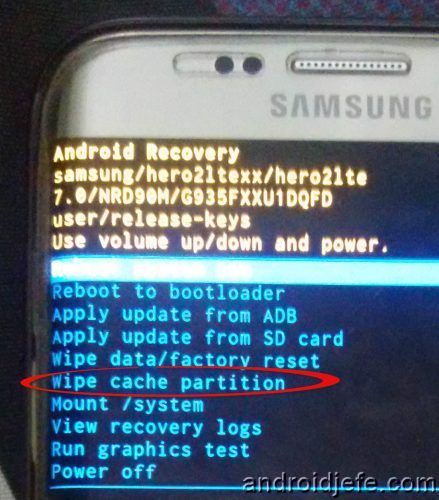

6. Limpiar caché desde Recovery: Hay que iniciar el dispositivo en modo recovery. Esto borrará los datos temporales que se encuentran en la partición caché del dispositivo (no va a borrar datos del usuario, así que no hay de qué preocuparse).
awww.androidjefe.com_wp_content_uploads_2016_04_lamentablemente_la_aplicacion_se_detuvo_439x500.jpg
Ingresar a ese modo de encendido es sencillo. Con el dispositivo apagado, presionar simultáneamente el botón de encendido, subir volumen e inicio. Soltar los botones cuando aparezca el logotipo de la marca. En la pantalla que aparecerá, ejecutar la opción Wipe Cache Partition.
